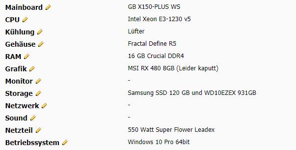

Falls ihr die PC-Speccs braucht dann hier: 20799414_269181736930978_2923669624519864739_n.jpg

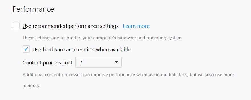

Helios_ocaholic schrieb:
Unter Einstellungen, Leistung... was hast du dort ausgewählt?
Hier meine Einstellungen. FF läuft bei mir auch ziemlich flink.
Habs genau so wie du.

Wie schaffst du es überhaupt ein Bild zu bekommen, wenn deine CPU keine iGPU hat und deine RX 480 kaputt ist? ^^

Musste von der RX 480 auf meine alte HD7850 wechseln ~~
