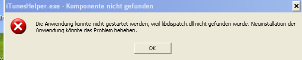

itunes hatte eine dll nicht gefunden jedes mal nach systemneustart, den installer habe ich von apple direkt.
also den "download itunes11" installer meinst du? weil apple gibt keine .dll dateien frei, nur komplett-installer
diese meldung poppte immer auf!

Bei solchen Fehlermeldungen installiert man das betreffende Programm einfach neu. Und lädt keine DLLs irgendwo herunter.

ja, klar.... nur dumm dass der offizielle apple server unter http://appldnld.apple.com lautet nicht anders. also hast du dir irgendwas runtergeladen und als admin in dein system integriert, egal ob infiziert oder nicht für dein windows tauglich.... tolle sache. am einfachsten wäre wahrscheinlich ein komplettes formatieren der c: partition, da du A) keine ahnung hast, was diese dll bewirkt. B) dein system nun als korrumpiert/verseucht anzusehen ist.

ja, das ganze itunes... aber die fehlende dll hast du nicht von chip oder apple (chip gibt nur den downloadlink von apple weiter), sondern von einem server, irgendwo in australien (laut whois)... sehr vertrauenserweckend.
