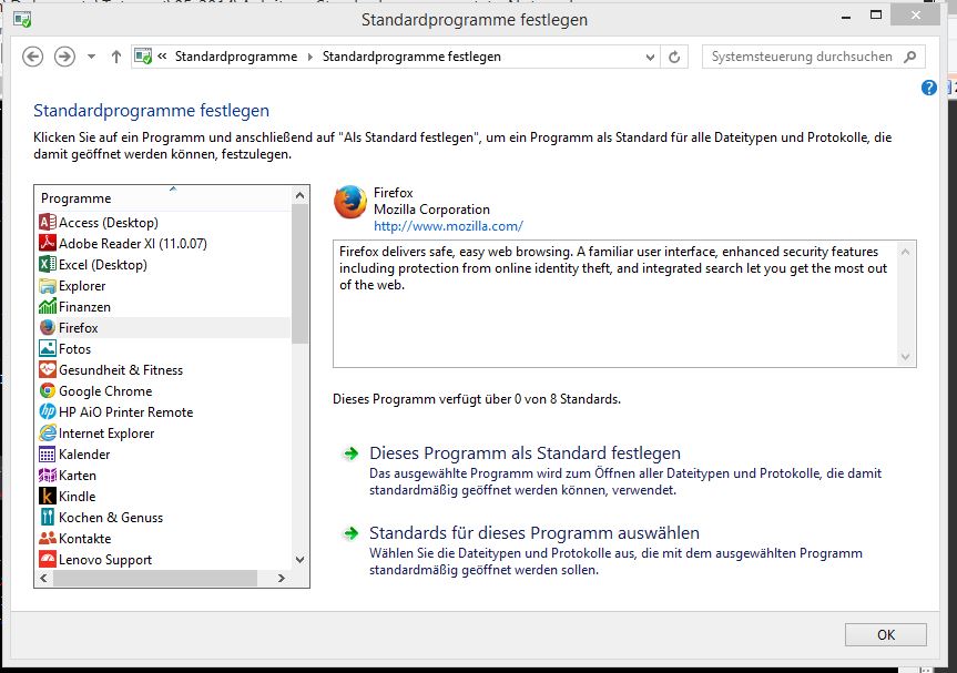

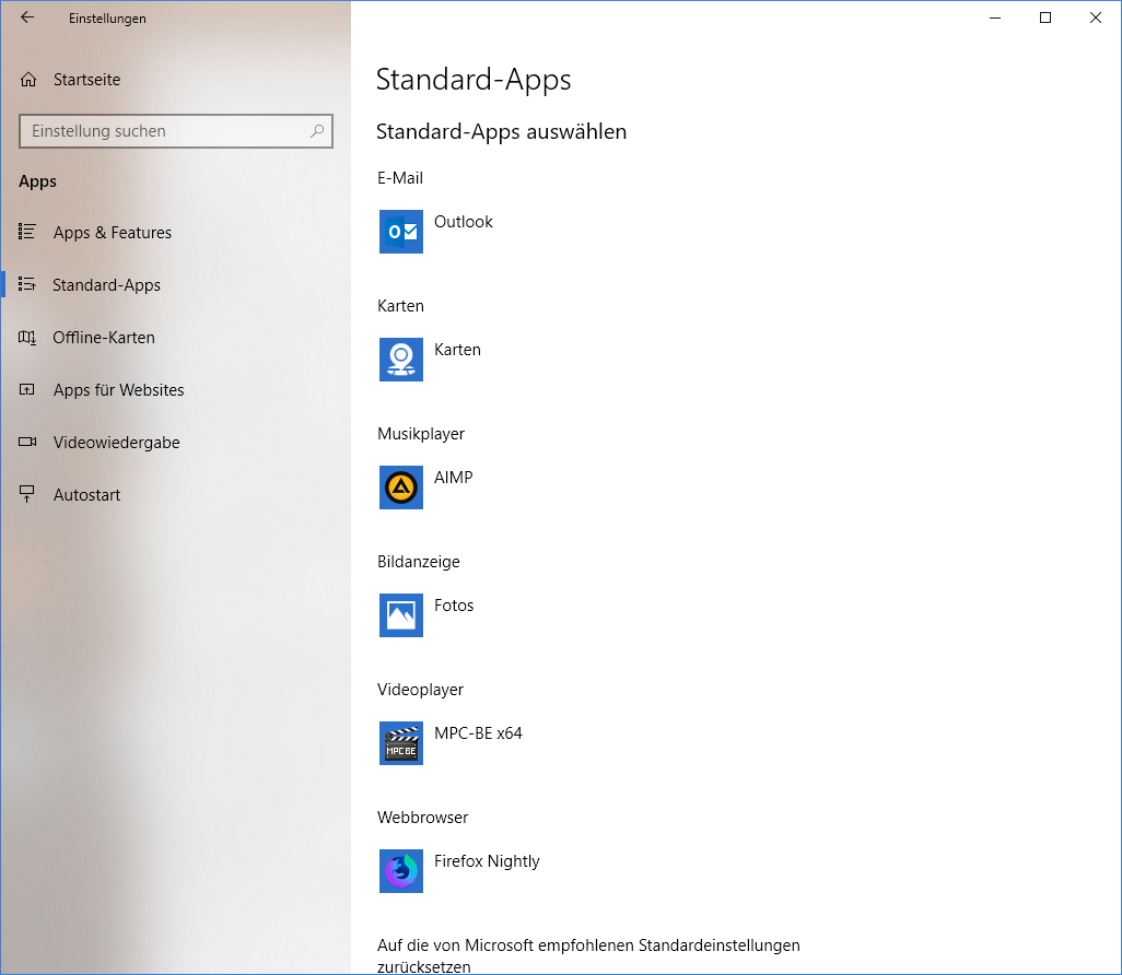

Funktioniert denn bei dir nicht mehr Firefox unter "Standard-Apps" bei Windows als Standardprogramm zu setzen? (Siehe Screenshot 1 Win10, Screenshot 2 Win8 oder 7)
Mir fällt dazu in den Windows-Einstellungen ein:
  • Standard-Apps
  • Standard-Apps nach Dateityp auswählen
  • Standard-Apps nach Protokoll auswählen
  • Standard-Einstellungen nach App festlegen
Hier die Einstellungen dem Firefox entsprechend zuordnen
Oder Firefox einfach de-installieren und installieren. Das Profil bleibt ja erhalten. Ein Backup ist aber immer empfehlenswert.

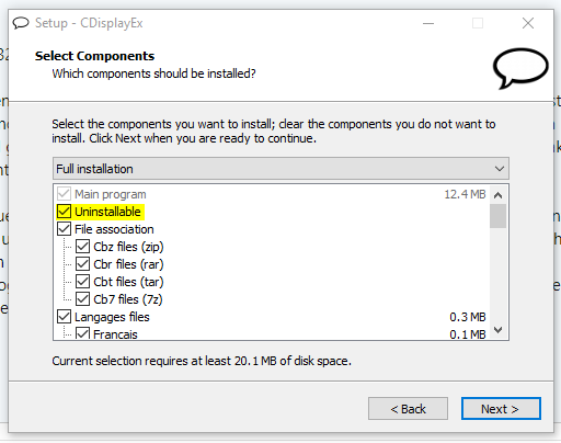

Sehe ich das richtig im Installer? Hast Du den Haken rausgemacht?
BFF
BassFishFox schrieb:
Nun verrate mal, aus welchen Quellen Du IrfanView geladen hast, damit eine Version 1.10 herauskommt?
Ich hab von CDisplay 1.10 installiert. und ja, es heißt jetzt wohl Cdisplayex
Du wirst Dir wohl eine "angepasste" Version aka http://www.cdisplayex.com/ gezogen haben, wo die niedlichen Tools extra mit eingebaut wurden. Und das die nicht immer auf die Abschaltknoeppe hoeren, ist ja bekannt.
Ist mir nicht bekannt gewesen und ich finde, wenn ein Programm sich so unseriös verhält, muss ich das nicht vorher wissen sondern das Problem liegt bei Programm/Hersteller
2018-05-17-16_43_22-window-png.680279
Nein, den Haken habe ich drin gelassen. Klickt man aber auf "Next" kommen Abfragen zu "balast" den man ja gar nicht haben will. Und wie ich jetzt auch weiß, verhält sich das Programm nicht wie von mir gewünscht. Schade, denn Cdisplayex kann genau das, was Cdisplay eben nicht konnte. Schade, aber nun ist es einmal installiert und der Schaden angerichtet.

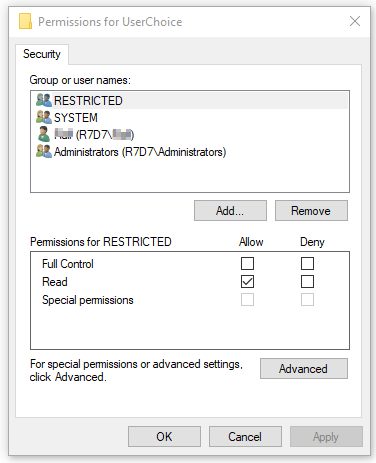

Mach einen Export vom UserChoice, dann loesch mal die Eintrage dort in der Registry und starte Deine Kiste neu. Achja, schau Dir die Berechtigungen zu diesem Eintrag mal an. Sollte so aussehen. Ausser Restricted haben alle drei weiteren full control und read.
Ist zwar von einem W10, sollte aber so aehnlich sein. Nach dem Neustart irgendeinen Browser als Default festlegen. Spaeter den neu installierten FF. Nimm aber nicht Dein original FF-Profil mit. Wer weiss, was daran alles "verbogen" wurde.
2018-05-17-19_31_46-registry-editor-png.680296
Habe ihn gelöscht und neu gestartet. Der Schlüssel wird nicht neu angelegt. Berechtigungen sind so wie du sagst. 3x Vollzugriff. Nachdem ich in der Systemsteuerung den Haken vor HTTP wieder gesetzt habe bei Standardprogramme, wird Userchoice angelegt und hat wieder den ursprünglichen Schlüssel drin.
