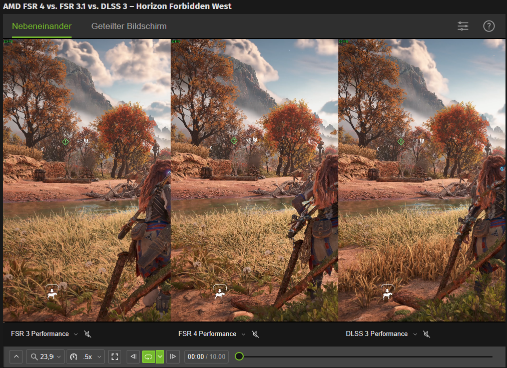

Im Firefox (137.0.2) habe ich seit meinem Komplettupgrade auf Win 11 und einer 5070 TI (von Win 10 und 2080) seltsame Phänomene bemerkt. Wenn ich bspw. die Videos aus nachfolgendem Artikel lade, zeigt er mir im ersten Frame selten ein unvollständiges/grünes Bild an (in ~90% der Fälle werden sie korrekt angezeigt).
https://www.computerbase.de/artikel/grafikkarten/amd-fsr-4-fsr-3-1-dlss-4-dlss-3-vergleich.91650/
Hat jemand ein ähnliches Verhalten auf Win 11 mit der 50er Serie im Firefox bemerkt?
  • Passiert mit neuestem Nvidia Treiber 576.02 und auch Vorgängerversionen
  • Passiert NICHT im Edge
  • Passiert NICHT im Fehlerbehebungsmodus vom Firefox (hier wird laut Taskmanager auch die dedizierte GPU verwendet)
  • Passiert ebenso in einem neuen Profil im Firefox
  • Hardwarebeschleunigung will ich nicht deaktivieren
  • An der GPU selbst wird es nicht liegen, da ich bereits 2x 5070 TIs in der Hand hatte mit demselben Problem (MSI Vanguard und jetzt ASUS TUF)
  • Videos haben teilweise auch grüne "Artefakte" übere mehrere Frames am Anfang eines Videos hinweg
  • Gaming ist ohne Probleme über Stunden hinweg möglich
  • Hardware: 9800x3d (iGPU ist aktiv), 5070ti asus tuf oc, 64gb 6000 cl30 (ja, läuft stabil), 2tb 990 pro, asus b850-e gaming wifi (neuestes BIOS), asus pg279q 2560x1440 @144hz und G-Sync aktiv, win 11 pro (schnellstart deaktiviert)

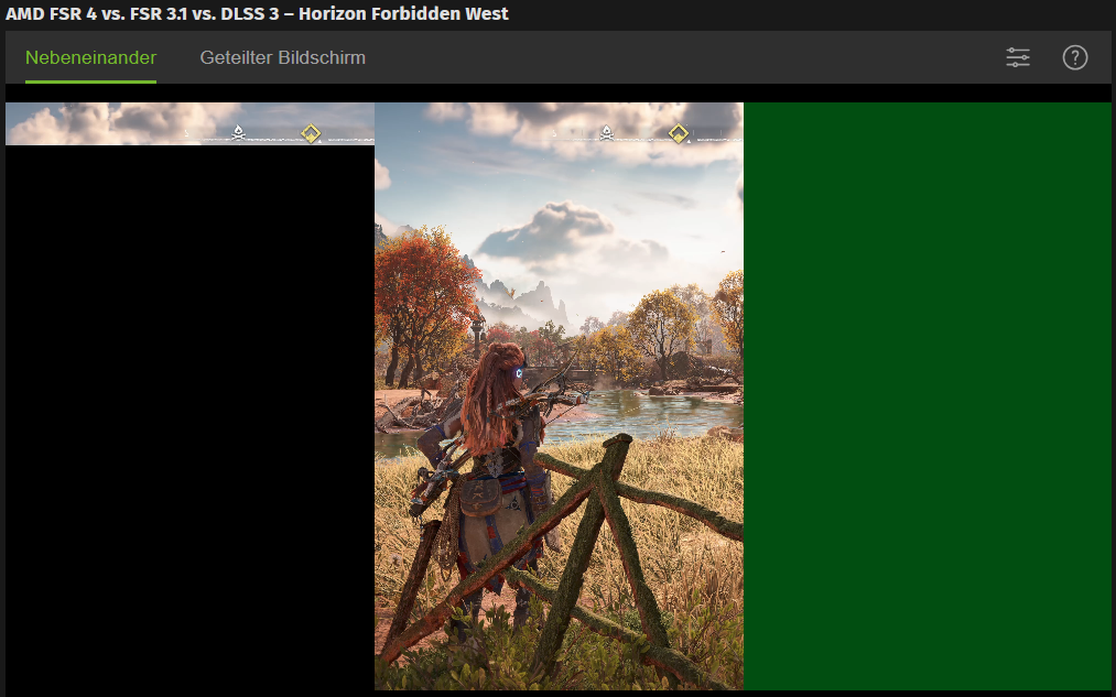

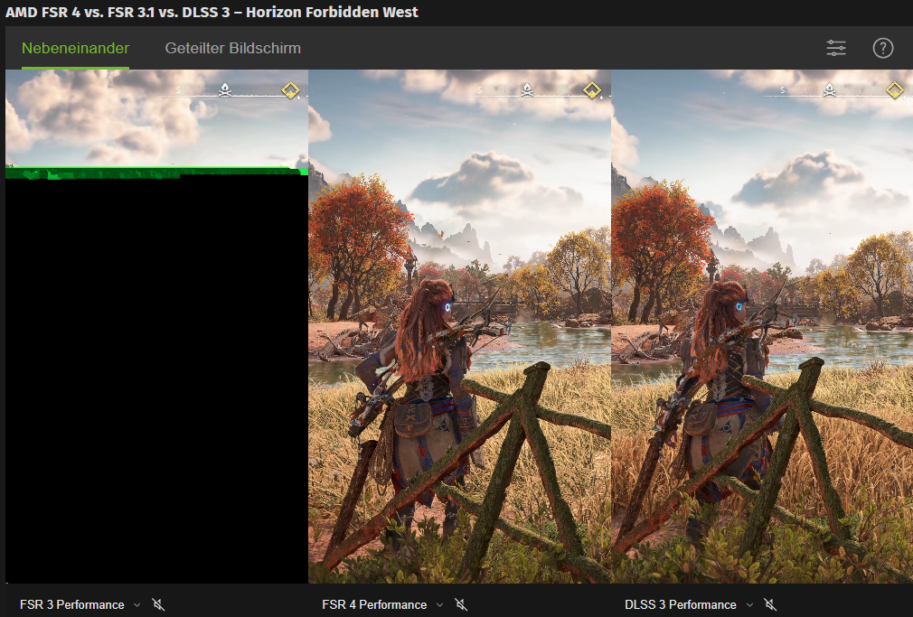

Mal werden die Videos so geladen:
oder so:
oder so:

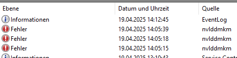

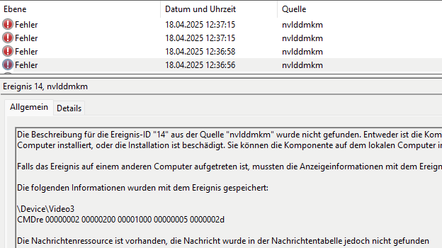

Kaum erstelle ich den Thread bekomme ich den ersten richtigen Blackscreen einfach beim Browsen (Verdacht wieder sehr stark Richtung mp4 Videos bei Firefox)...
Also wieder Fehler "Reset TDR occurred on GPUID:100", allerdings dieses mal OHNE "Restarting TDR occurred on GPUID:100".
Gegen 12:30 sahen die vier Einträge so aus:
\Device\Video3
CMDre 00000002 00000200 00001000 00000005 0000002d
\Device\Video3
Resetting TDR occurred on GPUID:100
\Device\Video3
\Device\Video3

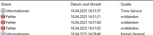

Jetzt nur noch drei (seltsam auch die andere Devicebezeichnung):
\Device\00000097
CMDre 00000003 00000200 00001000 00000005 0000002d
\Device\00000097
\Device\00000097

Nur erscheinen bei mir keine nvlddmkm-Fehler im Ereignisprotokoll.
Die nvlddmkm-Fehler sind somit sichtlich nicht die Ursache für dieses Video-Problem.
Mir ist in der Vergangenheit auch aufgefallen, dass dieser nvlddmkm-Fehler meist auftritt, wenn die nvlddmkm.sys 2x auf dem System exisitiert.

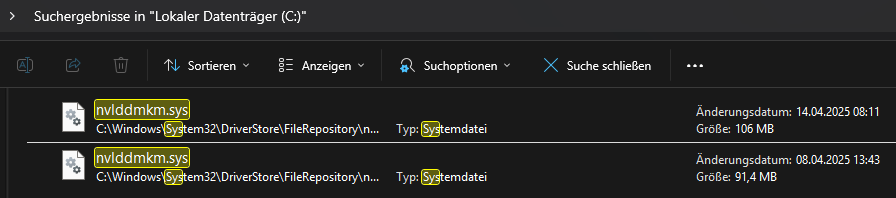

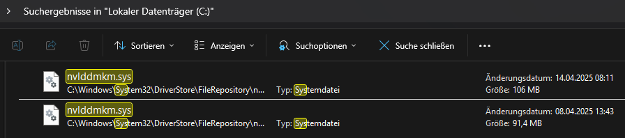

Einfach mal auf C: nach "nvlddmkm.sys" suchen und schauen wie oft sie gefunden wird.
Prinzipiell sollte sie nur 1x auftauchen auf C: .
Gibt es zwei davon, dann die ältere Fassung löschen oder mittels DriverEplorer die alten Treiberteile löschen.
Man kann auch mittels DDU alles entfernen (für mich dann die sauberste Lösung) und dann den aktuellen Treiber neu installieren.
Die kommen nur wenn der Treiber resetted. Was bis jetzt eben bei mir drei Mal passiert ist mit der 50er Serie.
Interessant:
OK, dann gibt es bei mir scheinbar keinen Treiber-Reset.

Oh, zufälligerweise habe ich genau das zuletzt gemacht. Ich mach mal eine Runde DDU komplett offline...
würde dennoch einfach mal nach der nvlddmkm.sys auf C: suchen. Schadet ja nicht :daumen:

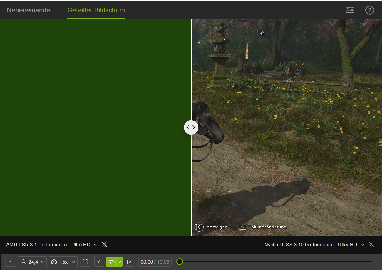

Wenn ich bspw. die Videos aus nachfolgendem Artikel lade, zeigt er mir im ersten Frame selten ein unvollständiges/grünes Bild an.
Das mit dem "grünen overlay" kann ich bestätigen. Das ist jedoch die Kennzeichnung, wie das Video wiedergeben wird. Wenn du dort auf (geteilter Bildschirm) klickst, ist das Overlay nicht mehr grün.

wenn Du jetzt mit dem Mauszeiger jeweils über die angezeigte Datei gehst, wird Dir die Version der jeweiligen Datei angezeigt (ohne das man über die Eigenschaften gehen muss).
Welche Versionen sind bei Dir da vorhanden?

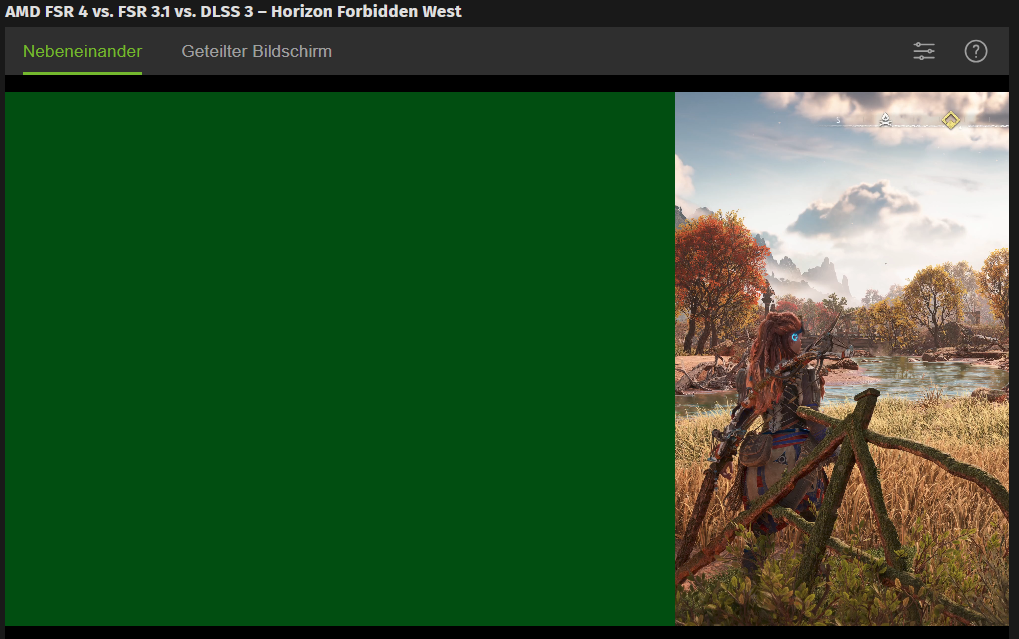

Im übrigen hat Firefox bei allen Artikeln (zBsp. auch hier: Assassin's Creed Shadows im Test: Benchmarks mit 22 Grafikkarten von Nvidia, AMD und Intel oder hier: The Last of Us Part II im Test: Benchmarks mit 23 GPUs, 17 CPUs und DLSS/FSR-Analysen ) hier auf Computerbase, wo die Videos so integriert sind wie in Deinem verlinkten Artikel, das Problem mit dieser fehlerhaften Anzeige.
Aber dieser Fehler erscheint nur bevor man auf "play" wechselt, also im vorgerenderten Standbild nach dem Laden der jeweiligen Videos.
Sobald ich da auf "play" gehe, wird das Video sauber dargestellt, wie es vorgesehen ist.
Somit eben meine Mutmaßung es liegt am Firefox, wenn man ihn nicht im Fehlerhebebungsmodus (früher: abgesicherter Modus, wo sämtliche AddOns oder manuelle Einstellungen nicht mit geladen werden) ausführt, da hier dann wohl doch diverse Einstellungen und/oder Addons dazwischen funkten bzw. nicht sauber im FF arbeiten.

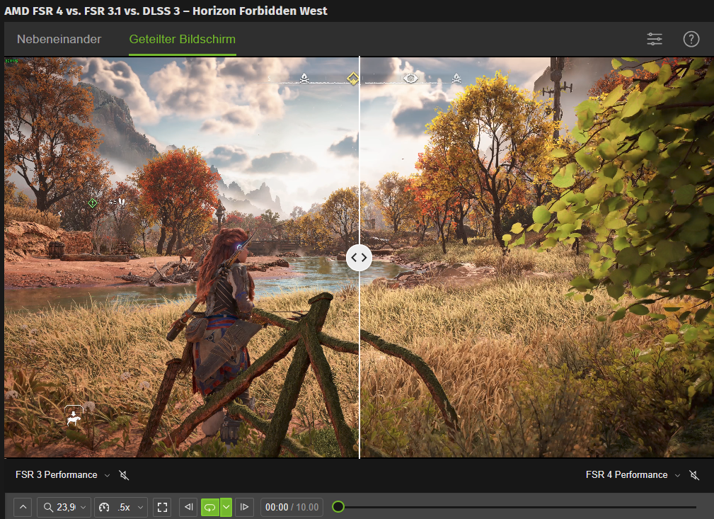

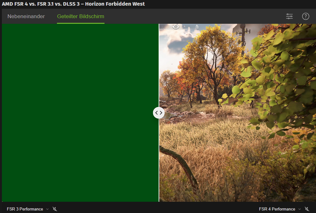

nicht ganz:
vor dem Laden des Videos kann man nicht auf "geteilten Bildschirm" gehen.
Nach dem Vorladen des Videos und Wechsel auf geteilten Bildschirm sieht es bei mir so aus:
Erst wenn ich auf Play drücke, ist der grüne Teil weg.

Gleiches Bild hier. Das "grüne overlay" sieht für mich wie die Darstellungsform des Videos aus. Sobald man auf play drückt, sieht es aus, wie die Maske es in grün anzeigt. Ich glaube da nicht an einen Fehler. Das soll so. Vermutung (preloading wird nicht gecached) ist bei mir aktiv unterbunden via about:config.

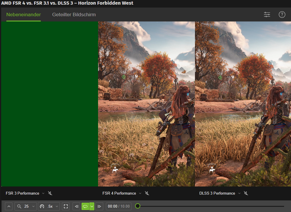

Genau so ist es auch hier. Das Video wird gecached/geladen, dann kann man das grüne overlay beeinflussen, wie man es haben möchte (dabei ist es immer noch grün) und sobald die Wiedergabe startet, ist das overlay mit Video so wie es angezeigt werden soll. Ich sehe da kein Fehler. ;)
Alles was der FF unterbindet, ist das preloading zum starten, darum grüner Platzhalter der UI.
Wenn die Videos so geladen werden:
Sind die bei mir auch genauso grün beim "geteilten Bildschirm":
Wenn ich F5 drücke und er es zufällig schafft die Videos ordentlich zu laden:
dann sind sie auch überall ordentlich:
Sorry, DDU hat bereits aufgeräumt :freak:

Ja, bei Computerbase ist das so. Auf anderen Webseiten habe ich aber auch manchmal Artefakte die nächsten 1-2 Sekunden, aber nur wenn eben das Video wieder im ersten Frame (Standbild) nicht "komplett" geladen wurde (hat vielleicht auch mit der Bitrate der Videos zu tun?).
Das war unter Windows 10 / RTX 2080 definitiv niemals so.
Auch dass es bei jedem Refresh via F5 anders aussieht, kommt mir arg verbuggt vor.
Hier mal ein Beispiel von "woanders" - so sieht das Video nach 1 Sekunde aus (je nachdem ob ordentlich geladen oder nicht):

Furmark läuft allerdings problemlos... dieses mal war der Blacksceen als ich ein Youtubevideo starten wollte.
Jemand ansonsten noch eine Idee?
Untertakten hebe ich mir doch erstmal für später auf - ich glaube nicht, dass es daran liegt. Ich kill jetzt erstmal ein paar Energiespareinstellungen, da das auch schon bei vielen geholfen hat.
Zuerst diese:
Wenn die obige nicht hilft, dann diese:
20.04.2025:
  • Keine Crashes an diesem Tag - war es doch nur der neue Treiber? Oder Überreste des alten Treibers bzw der alten GPU? Oder haben unten genannten Änderungen das Problem gefixt?
  • Jegliche Energiesparfunktionen habe ich wieder auf Standard zurückgesetzt
  • MSI Afterburner auf Reset gedrückt und OC Scanner mal für 5min laufen lassen dann abgebrochen
  • Auch mal die GPU komplett ausgebaut. Pins gecheckt und wieder rein. Ggf. war der Sitz nicht ordentlich.
  • Jegliche Benchmark/Stabilitätstest/Memtest usw mal laufen lassen - alles ist stabil und der Fehler ließ sich nicht reproduzieren.
  • Habe mir mit AutoHotkey ein Skript gebastelt der nichts anderes macht als im Browser F5 zu drücken und Videos zufällig abspielt um das Problem zu triggern (mit zufälligen Wartezeiten damit die GPU auch in "Idle" geht). Auch hier nach Stunden nichts weiter passiert.
Folgenden (teilweise) hilfreichen Thread habe ich auch mal komplett durchgelesen: https://www.overclock.net/threads/m...hardware.1801381/?nested_view=1&sortby=oldest
-> Fazit daraus: die Einstellung "maximale Leistung" wäre nur ein Workaround, der das Problem einer defekten GPU nur verschleiert. Wenn das Problem da ist, dann GPU austauschen. Zu 95% trat das mit einer neuen GPU nicht mehr auf.
21.04 auch keine Crashes. Aber am Abend 22.04 wieder einer (Tritt öfter auf bei Kaltstart?). Hier gehts weiter: https://www.computerbase.de/forum/t...n-reset-tdr-occurred-im-idle-browser.2237955/
