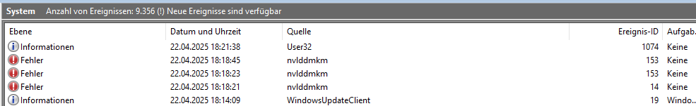

In der Ereignisanzeige gibt es zu dem Zeitpunkt drei Einträge:
\Device\00000097
CMDre 00000003 00000200 00001000 00000005 0000002d
\Device\00000097
Resetting TDR occurred on GPUID:100
\Device\00000097
Reset TDR occurred on GPUID:100

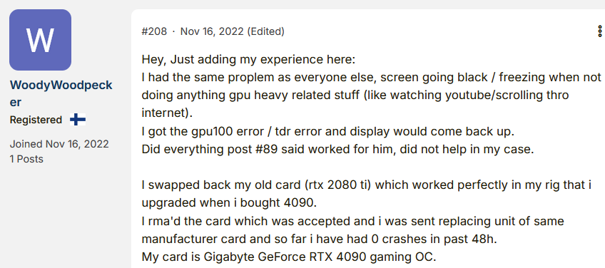

Habe mir folgenden gesamten Thread (https://www.overclock.net/threads/massive-rtx-4090-problems-driver-or-hardware.1801381/) durchgelesen und mein Fazit lautet: wenn die GPU im Idle instabil ist, ist das Ding i.d.R. defekt.
Ich bin also wieder zu 90% dabei einen erneuten Widerruf zu tätigen und es dann mit der dritten 5070 TI zu versuchen, aber es ist echt lästig. Vermutlich wirds aber wieder eine 5070 TI TUF.

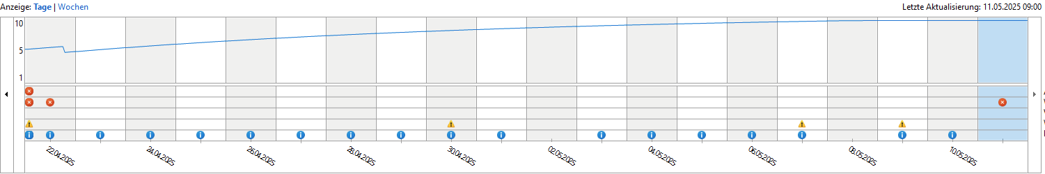

Wann ich die GPU eingebaut habe, seht ihr hier :heul: :

Anhand deiner obigen Screenshots knallt immer wieder der nvlddmkm.sys Fehler rein.
Ich hatte so etwas mal mit meiner alten 4070 ti und da lag der Fehler daran, dass diese nvlddmkm.sys 2x im System war und das System sich wohl nicht entscheiden konnte, welche nun die Richtige ist.
Einmal eine alte Version und einmal aktuell.
Durch probieren fand ich heraus, dass Windows-Update bei einer cleanen Neuinstall, nach DDU, einen älteren Treiber automatisch installierte, den aber das Nvidia Setup aus unerklärlichen Gründen nicht vollständig ersetzte. Hier betraf es die nvlddmkm.sys.
Also nochmal allesamt DDU runter gehauen, Internet gekappt, Neustart und aktuellen Treiber drauf. Danach Internet wieder aktiviert und nach einer Suche fand ich die nvlddmkm.sys nur noch einmal und der fehler-Spuk war vorbei.
Suche mal bei dir nach dieser Datei und wenn sie doppelt auf c liegt, einfach alles ich mal runter mit DDU und ohne internet den Treiber installieren.
Seither installiere in die GPU-Treiber immer ohne Internet und nutze zudem über das Setup "benutzerdefiniert" und dort " Neuinstallation" und hatte keine Probleme mehr. Auch nicht mit meiner aktuellen asus tuf 5070 ti oc.

Und dieser Thread macht mich halt stutzig, ob die GPU nicht generell ein wenig instabil ist:
z.B.

Ja, aber laut dem Thread schafft eine neue Karte i.d.R. Abhilfe. Ich kann das Problem nur halbwegs ausschließen, wenn ich sie austausche. Aber ja, es kann letztendlich auch am Mainboard liegen.
