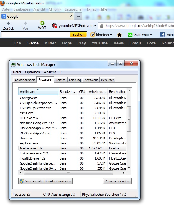

Das Problem hat unterschiedliche Ursachen , ich hab auch bis zu 10 unterschiedliche Tabs auf und lasse den Browser bis zu 12h laufen und aktualisiere dabei nur einzelne Tabs wie zb. Foren.
Dabei habe ich noch 14 Firefox Addons installiert.
Firefox macht jetzt 2 Dinge , je mehr Addons installiert sind umso mehr bläht er sich auf und der Firefox speichert den gesamten Browsingverlauf und gibt ihm nichtmehr frei (siehe Bild) , auch nicht beim Schliessen von 9 von 10 Tabs.
firefox_1700mb-jpg.303681
