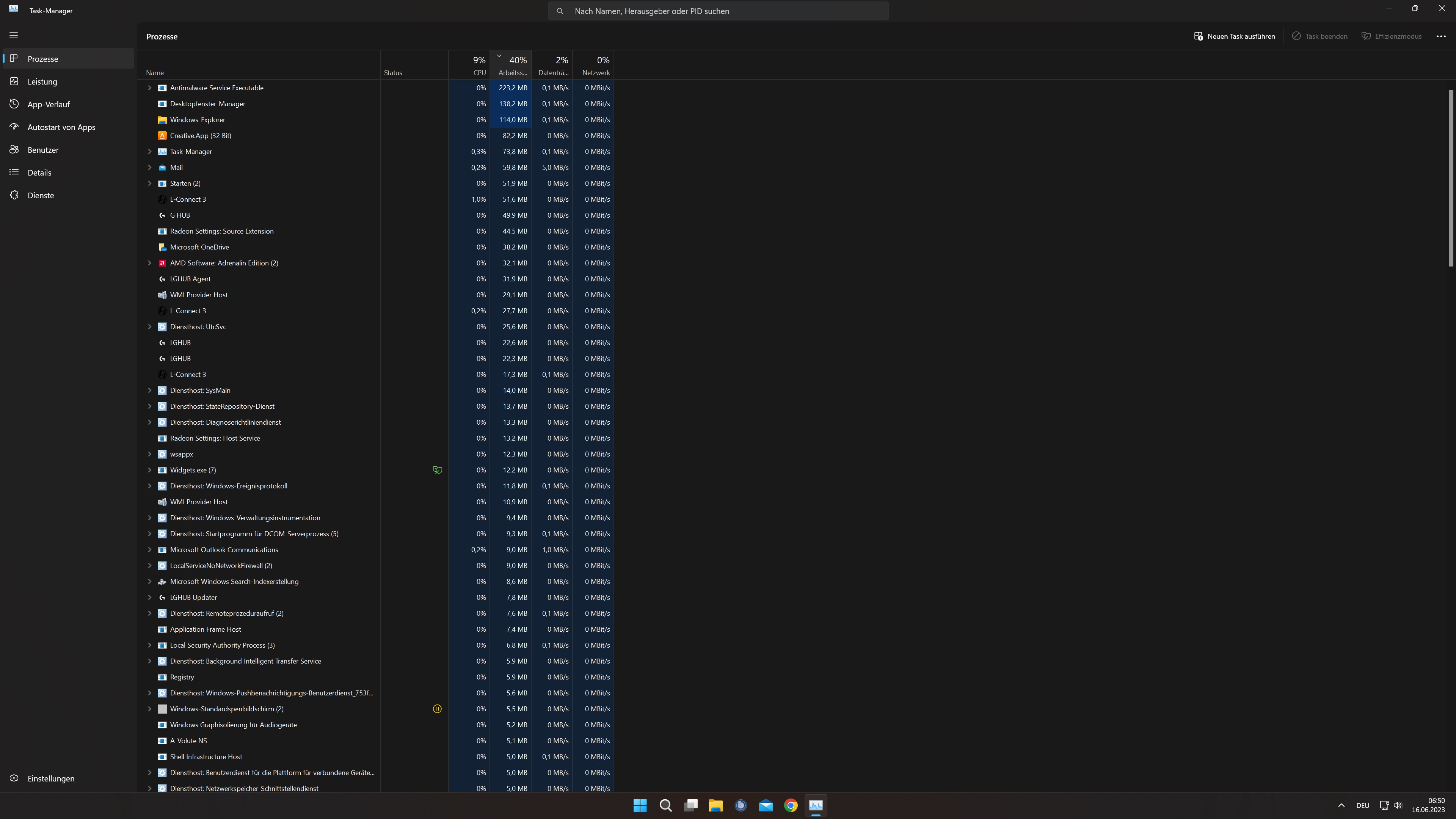

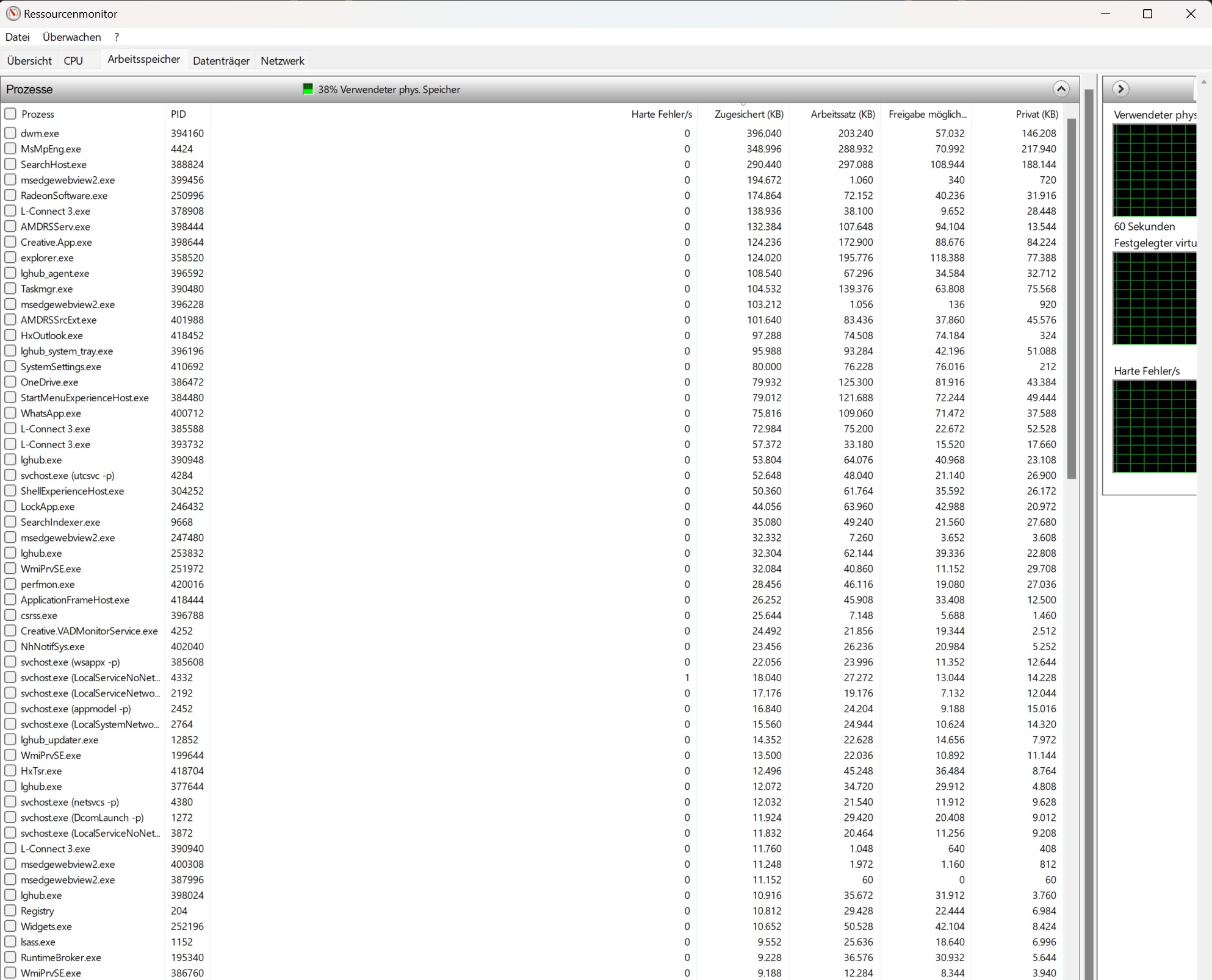

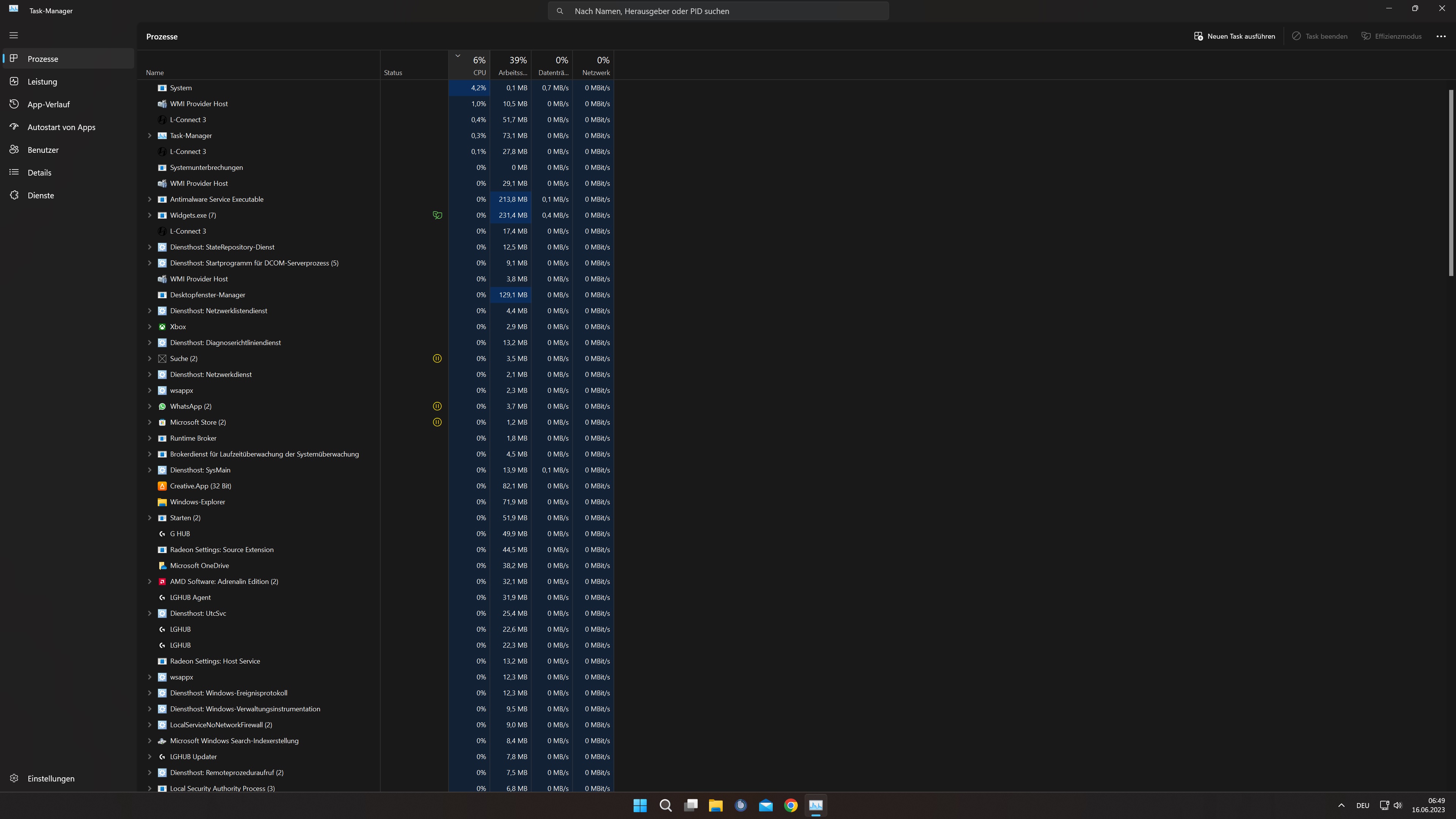

Ich werde hier Screenshots nachreichen vom Taskmanager und vom Ressourcenmonitor.
Das kann aber ein paar Stunden dauern, sry.
So da bin ich wieder :)
Also ich habe den Pc jetzt 3-4 Stunden genutzt. Und der RAM ist bei 40 % im Idle und da bleibt er auch, er geht nicht wieder runter, auch nicht nach einem Neustart.
Wenn ich wie oben bereits im Bios etwas ändere ist die CPU Auslastung wieder bei 1-2 Prozent und der RAM bei 14 % im Idle
Ich denke da brauche ich keine Screens von zu machen wenn doch bitte bescheid geben.

Nochmal, die RAM-Auslastung nach einiger Nutzun ist kein Problem. Das sind einfach bereits geladene Daten die als Cache vorgehalten werden. Dies läst sich auch gut im Resourcenmonitor sehen.
Wenn du mal wieder eine höhere cpu-last im idle hast bitte Screenshot vom Taskmanager mit sortierung nach CPU reinstellen
Ja, aber die ramauslastung geht auch nach einem Neustart nicht zurück. Sie bleibt bei 40 % so wie sie jetzt ist und geht immer weiter hoch je länger ich den PC benutze bis sie bei 99% angekommen ist. Und wie ich bereits geschrieben habe, kann ich die hohe RAM Auslastung nur senken, indem ich etwas im BIOS verstelle, durch einen PC Neustart bleibt. Die hohe Ramauslastung bestehen.
Aber es ist doch in meinem Fall nicht normal das wenn ich den PC morgens starte, sich der RAM nicht geleert hat. Sondern die RAM Auslastung bei der gleichen Prozentzahl ist, wie da wo ich ihn am Vorabend ausgeschaltet habe und dann im weiteren verlauf sich weiter steigert bis 99%.
Was ich cur CPU Auslastung auch ohne Screen sagen kann, am meisten Verbraucht der Prozess "System" PID 4
