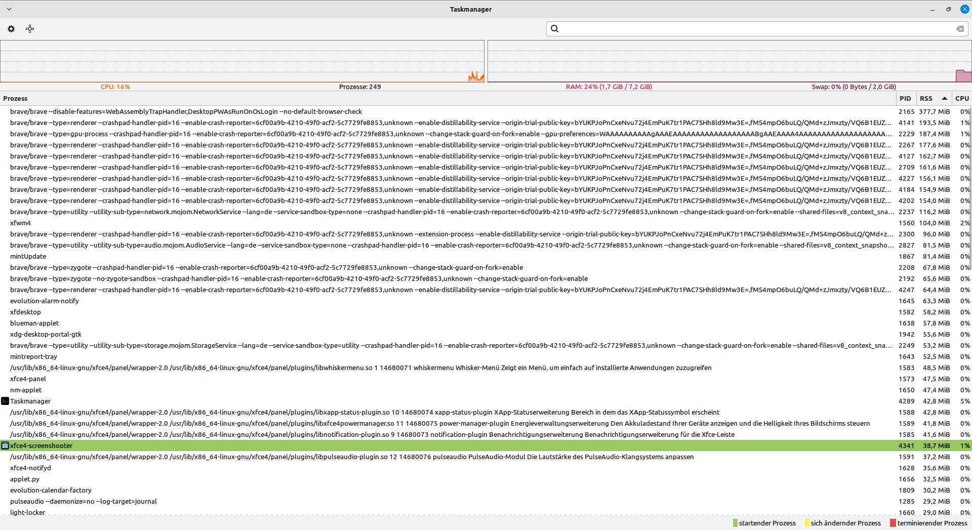

mein Linux Mint XFCE x64 braucht grad mal 1,7 GB RAM mit laufendem brave browser
ich würde mir bei Windows mal alles anschauen, was beim Systemstart geladen wird - Autostart.
