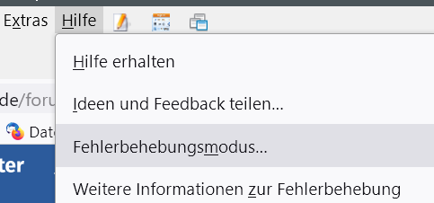

talvin schrieb:
was ich probieren könnte?
Erstmal den Fehlerbehebungsmodus vom Firefox.
Ansonsten, gegen 16 Uhr erscheint die neue Firefox Version 118, evtl. behebt die dein Problem ja schon.

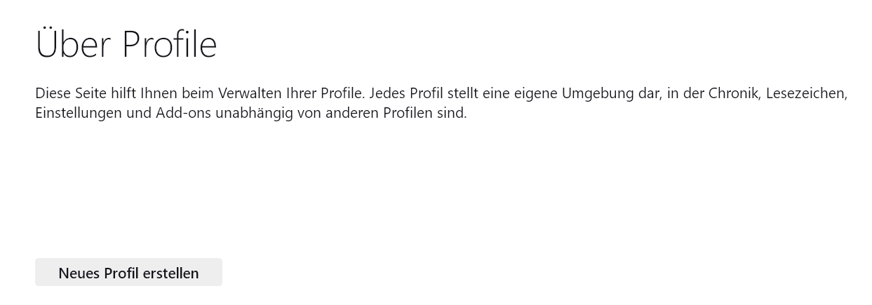

prian schrieb:
den Ornder Mozilla umbenennen
Warum so umständlich.
Unter
Code:
about:profiles
einfach ein neues Profil erstellen.
Reaktionen: qiller und prian
Das kannte ich noch nicht.
Danke für den Hinweis.

talvin schrieb:
Vielleicht probiere das mit dem neuen Profil mal
Schneller und einfacher wäre es, erstmal den Fehlerbehebungsmodus zu testen.
Funktioniert es nämlich damit, dann liegt es sehr wahrscheinlich an einer deiner Erweiterungen.

So, auch im Fehlermodus tritt das Problem auf. Es liegt also nicht an den Erweiterungen. Das mit der Festplatte ist interessant. Müsste man also ggf. versuchen zu verhindern, dass diese in den Schlafmodus wechselt.
