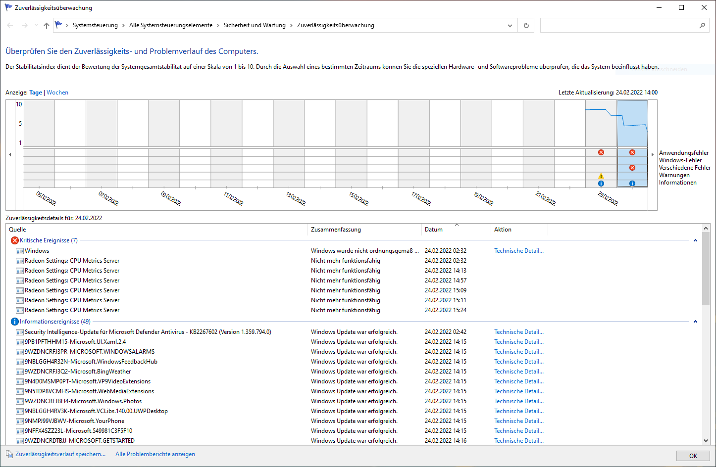

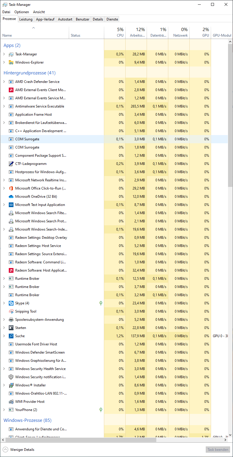

zeig mal bite den zuverlaessigkeitsverlauf und lsite auf was alles im Hintergrund aktiv ist. ANtiviren, tuning, rgb software und so dinge :)

Zuverlässigkeitsverlauf, sieh an - kannte ich noch gar nicht ^^

Tyr43l schrieb:
was sind denn das für Kritisch Ereignisse? Radeon Metrics Server? --> nicht mehr funktionsfähig
Scheine ich auch behoben zu haben, Ryzen Master neu intalliert.
