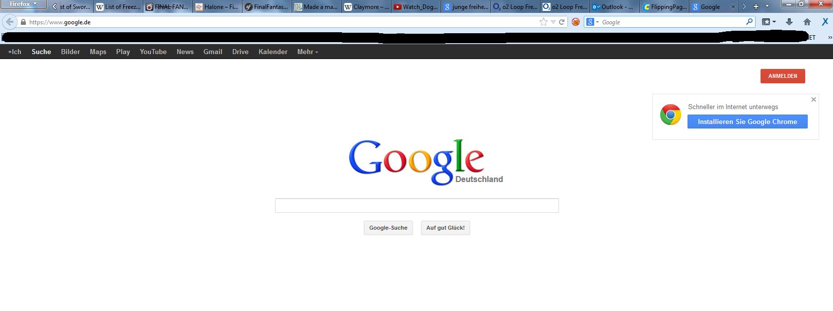

ich hab ein kleines Problem, seit ich einen neuen PC habe werden meine Firefox Taps immer durchsichtig und man sieht nicht mehr welches Tab man offen hat. (auf dem Bild habe ich den letzten Tab offen)
Kennt jemand diesen Fehler?

Hast du irgendein Thema oder Add-On installiert?
Das sieht nicht aus, wie die Standardansicht vom Firefox - die Tabs sollten unterhalb des Buttons "Firefox v" anfangen?

Ich dachte eher an Add-Ons aus dem Bereich "Erscheinungsbild"..
Was passiert denn, wenn du im "Anpassen..."-Modus auf "Standard wiederherstellen" klickst?

Das würde zutreffen, wenn du die "Menüleiste" dauerhaft einblendest. Seit einiger Zeit ist das aber nicht mehr Standard.
@Topic: Wenn du die genannte Menüleiste einblendest, sollte das Problem eventuell auch behoben werden, ich weiß aber nicht, ob das dann exakt deinem Gusto entspricht.

seit ich Hardwarebeschleunigung ausgeschaltet habe funktioniert alles wieder.
aber Danke für die Hilfe
was heißt du hast "den Fehler gefunden"?
Die deaktivierte Hardwarebeschleunigung wirkt sich auf Windows Aero aus (wird automatisch deaktiviert). Dadurch ist der Effekt weg - ganz einfach.
Probier mal die Hardwarebeschleunigung zu aktivieren und deaktiviere dann Windows Aero (Anleitung: http://pcstuffblog.wordpress.com/2012/05/26/windows-7-aero-abschalten-bzw-deaktivieren/).
Stichwort: Transparentes Glas -> Das ist ein Effekt von Windows Aero.
Sollte zum selben Ergebnis führen nur das dann die Hardwarebeschleunigung aktiviert bleibt.
