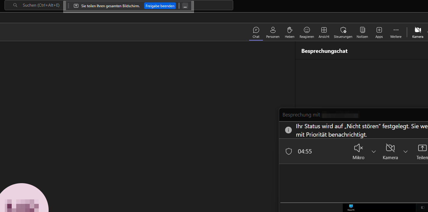

Hatte eher gehofft, dass hier noch ein paar Andere die Teams Webvariante im FF nutzen und fürs Screensharing irgendnen Workaround kennen. Benutze Screensharing / Teams sonst gar nicht (externer Einladungslink), aber heute wars mal so weit.
Ich habs gerade probiert: it just works™
Also links der Browser der den Bildschirm teilt. Rechts die Teilnahme über die normale Anwendung und Bild kommt an.
FF 155.0.1, Win11.
uMatrix mal alles zugelassen (ansonsten läd das Ding ja gar nicht erst)
uBlock origin scheint keine Probleme zu machen -> war aktiv.
Reaktionen: qiller
