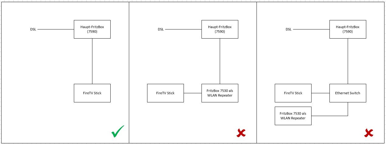

folgender Sachverhalt: Wir haben im Wohnzimmer einen FireTV Stick am Fernseher angeschlossen. Der Fernseher wird bei Nichtbenutzung vom Strom getrennt, der FireTV Stick hat dauerhaft Strom.
Ursprünglich hing der Stick per Ethernetkabel direkt an der "Haupt-FritzBox" (7590 im Dachgeschoss) und es hat alles ganz normal funktioniert.
Vor einiger Zeit habe ich jedoch eine zweite FritzBox 7530 als Repeater im Wohnzimmer installiert. Diese wurde mit dem Kabel, das bisher zum FireTV ging mit der Haupt-FritzBox verbunden und der FireTV dann, ebenfalls wieder per Kabel an die Repeater-FritzBox angeschlossen.
Seitdem zeigt der FireTV immer wenn man den Fernseher anschaltet "Bitte Stromversorgung prüfen". Man muss ihn dann vom Strom trennen und wieder verbinden, dann geht's wieder.
Dasselbe Verhalten habe ich, wenn ich einen kleinen Ethernet-Switch vorschalte ...also vom Dach (FB7590) runter zum Switch und an diesem hängt dann die Repeater-Fritzbox UND der FireTV.
Im Anhang eine kleine Skizze zum besseren Verständnis.
Was ist hier faul?

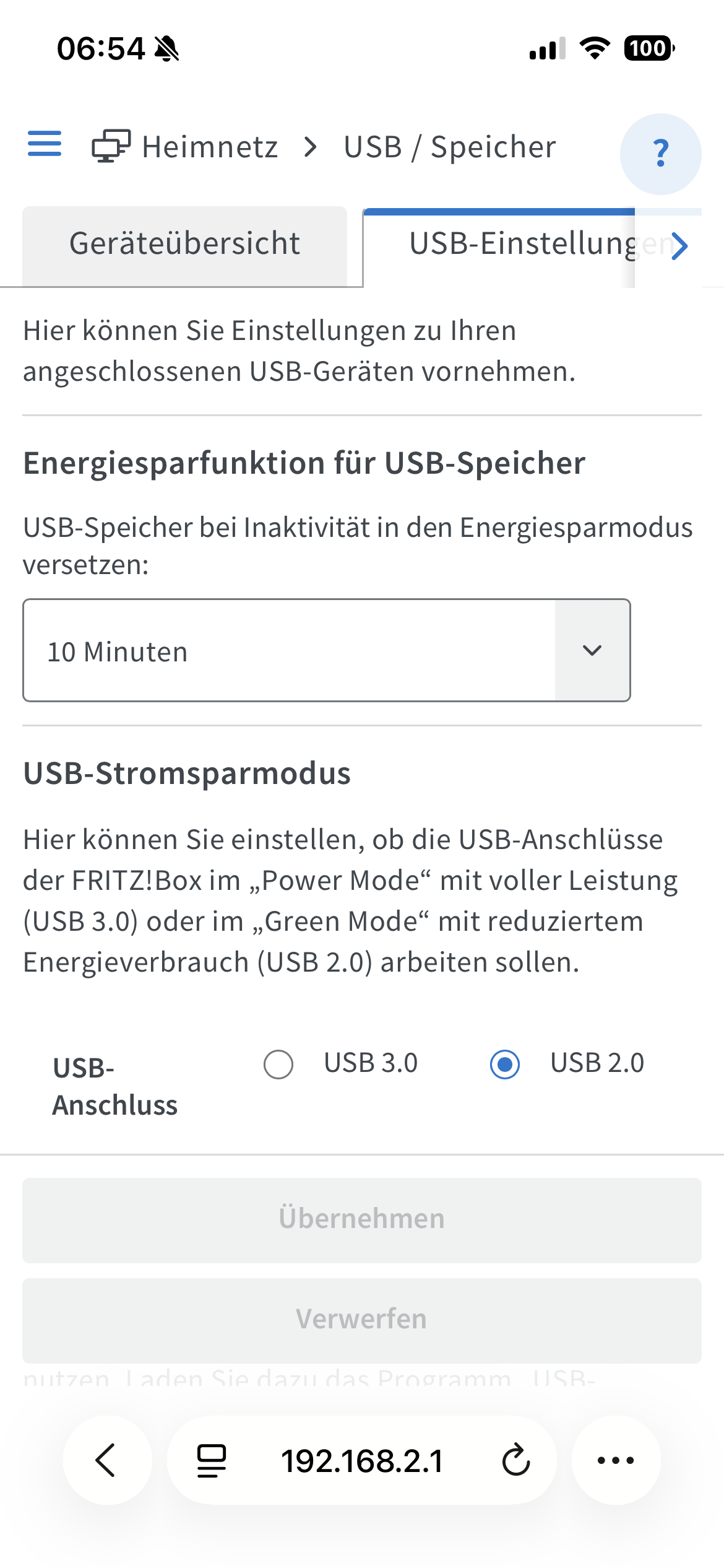

Hi
Hast du die Stromversorgung des Stocks über die FRITZ!Box (früher über die 7590 jetzt über die 7530)?
Falls ja, bringt vermutlich der usb Anschluss der 7530 nicht genug Strom bzw. wird in irgendeinen energiespar Modus gesendet.
In den Einstellung der 7530 gibt es ein energiesparfunktion. Einfach mal ausschalten.
Gruß Flo

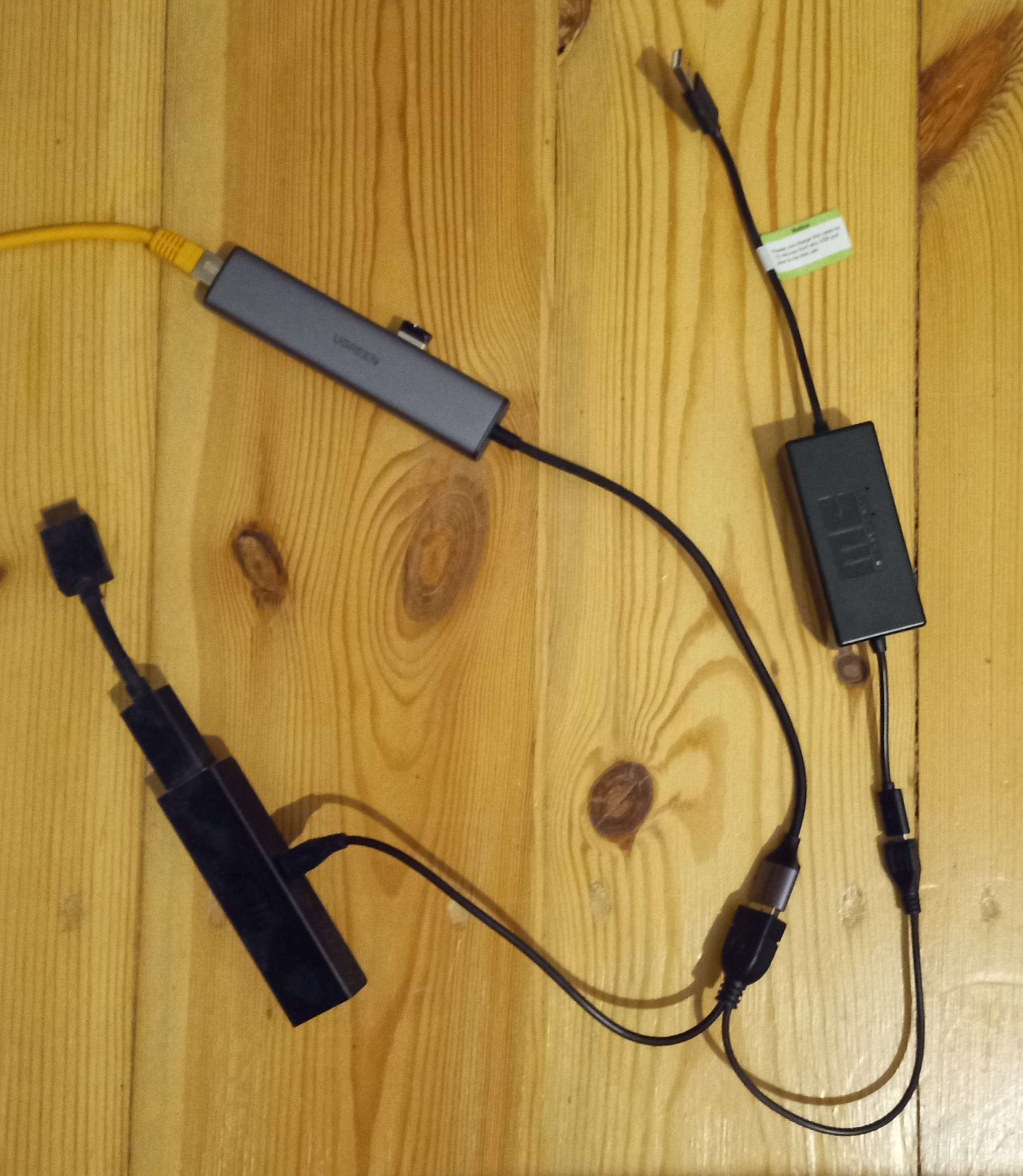

Kag3maru schrieb:
Er hat vermutlich nen Ethernet Adapter, wusste ich auch nicht das es sowas für den Stick gibt 😃
Als ich den Stick noch über den USB-Anschluss des Fernsehers mit Strom versorgt habe, sah es bei mir mit Ethernet und Pufferbatterie so aus:
Inzwischen kommt der Strom von einem USB-Anschluss der USV.
Nachtrag: Ach so! Ich vermisse nicht das Ethernet in Skizze und Beschreibung. Es geht hier um "Stromversorgung". Keine Erwähnung, wie die stattfindet.
