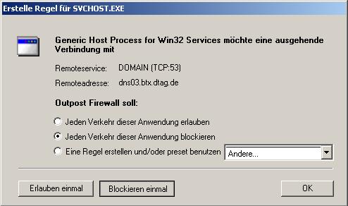

Ich da auch ein kleines Problemchen, ab und zu popt mir eine Meldung von der Firewall auf.
Das Problem ist, ich kann es nicht dauerhaft blocken lassen, weil die Datei SVCHOST.EXE von WinXP ist und für die Internetverbindung beraucht wird.
Haltet ihr die Meldung für unbedenklich was mein WinXP rausschicken will?

Meines erachtens nach hat SVCHOST.EXE nix mit dem I-Net nix zu tun und ist auch dafür nicht notwendig. Bei mir ist sie jediglich im LAN aktiv. Such mal im Forum bin mir sicher das es darüber schon mal nen Thread gab.
mfg
SVCHOST.EXE is bei mir notwendig, sonst kann ich keine Internetseiten mehr ansteuern (wegen Port 80?). Andere Programme wie Trillian und Ouitlook Express funzen noch.
Wenn du von Lan sprichst, nun ich habe DSL das ja bekanntlichweise über eine Netzwerkkarte dem dem DSL-Modem läuft.
Also jetzt wirds krimminel. Ich grab mal eben meine Rule dafür aus bin mir eigentlich sicher das die exe nix mit Port 80 zu tun hat.
mfg
Schau selbst das selbe was du auf dem Bild siehst gilt auch für UDP.

Also wie auf dem Bild. Bei mir werden alle Ports dieser exe geblockt. Allerdings hat die SVCHOST.EXE verschiedene Parameter. Merkst du ja auch im Task Manager dort ist sie mehrfach vertreten. Kann also durchaus sein das eine Version bei dir zum tragen kommt die bei mir net nötig ist da ich über einen Router ins Netz gehe.
Die SVHOST.exe ist zum Laden und bereitstellen verschiedener Dienste erforderlich, auch in mehrfacher Ausführung. Kann mir aber nicht so recht vorstellen, was diese Exe sich nach aussen verbinden will....hatte mal einige Probleme mit dem Teil und kann mich noch dunkel dran erinnern, das es da eine Möglichkeit gab die zu sperren und trotzdem noch rauszukommen...musste mal suchen(Suchmaschiene).
http://support.microsoft.com/default.aspx?scid=kb;en-us;Q314056
