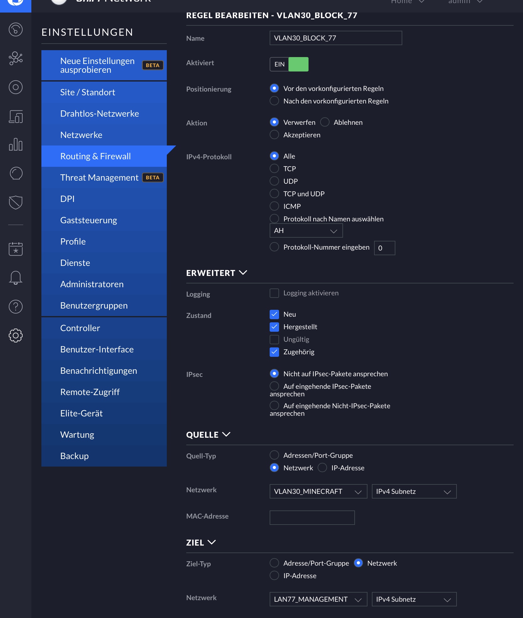

Allerdings ist damit natürlich auch erst einmal ein potentielles Einfallstor im Netzwerk, d.h. ich hab ein eigenes VLAN angelegt, in dem einzig der Raspberry hängt. Dieses VLAN ist auf einen definierten Port im Switch getagged. Ich hatte vorher schon VLANs, aber diese waren untereinander durchlässig. Das neue VLAN habe ich deswegen mit mehreren Regeln nach folgendem Muster in Richtung der anderen VLANs geblockt:
Damit ist nun zumindest das VLAN 30 (der Minecraft-Server) geblockt, und von dort kann nicht auf die anderen VLANs (10, 20, 77) zugegriffen werden. Die o.g. Regel gibt es insgesamt drei Mal.

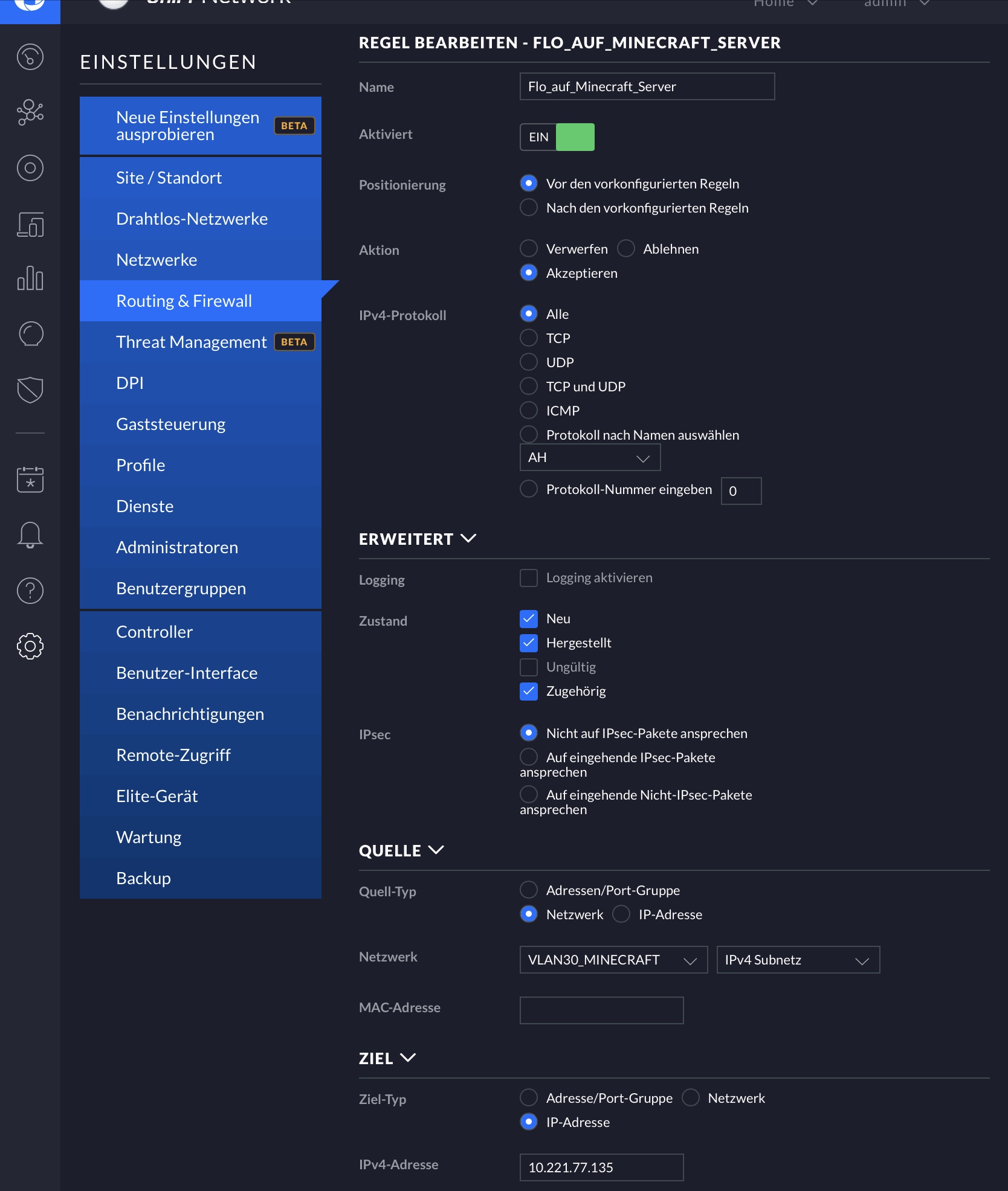

Jetzt muss ich allerdings ja vom PC (im VLAN 77) per PuTTY von Zeit zu Zeit auf den Raspberry zugreifen können. Deswegen habe ich über den oberen Regeln noch folgende Regel eingeführt, mit der ich nun mittels SSH auf den Raspberry zugreifen kann:
Nun allerdings meine Bedenken: die letzte Regel sagt ja, dass das Minecraft-VLAN auf meinen PC zugreifen darf. Allerdings heißt das ja auch, dass es darauf zugreifen kann, wann immer ich den PC anhabe. Damit habe ich ja wieder ein potentielles Einfallstor. Ich würde aber gerne die umgekehrte Variante, nämlich dass ich das Recht habe, vom PC aus in das VLAN 30 zu dürfen, und ich dann auch eine Antwort bekomme. Aber das VLAN per se soll erst einmal nicht auf meinen PC kommen, sofern kein Aufruf von diesem erfolgt. Ein einfacher Tausch von Quelle und Ziel in der o.g. Regel führt aber nicht zum gewünschten Erfolg.

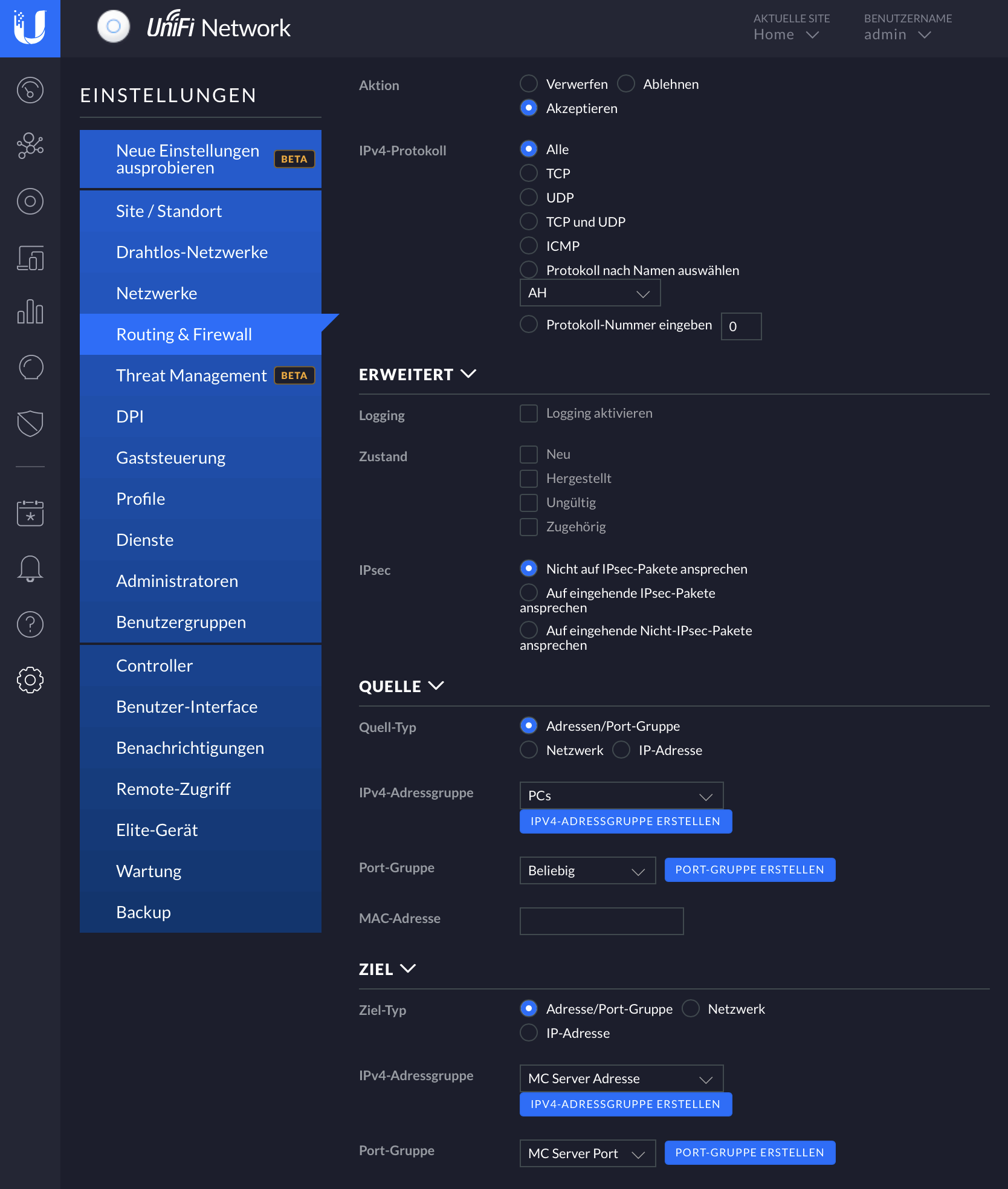

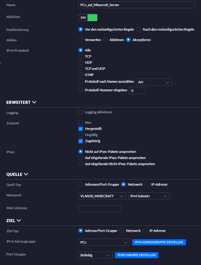

1. Ich habe nun drei Gruppen erstellt. In der einen Gruppe sind die PCs, in der nächsten ist nur die IP des Minecraft-Servers enthalten (Minecraft Server Adresse), in der anderen ist nur der Minecraft-Port 22 enthalten (Minecraft Server Port). Hierzu habe ich folgende Regel erstellt:

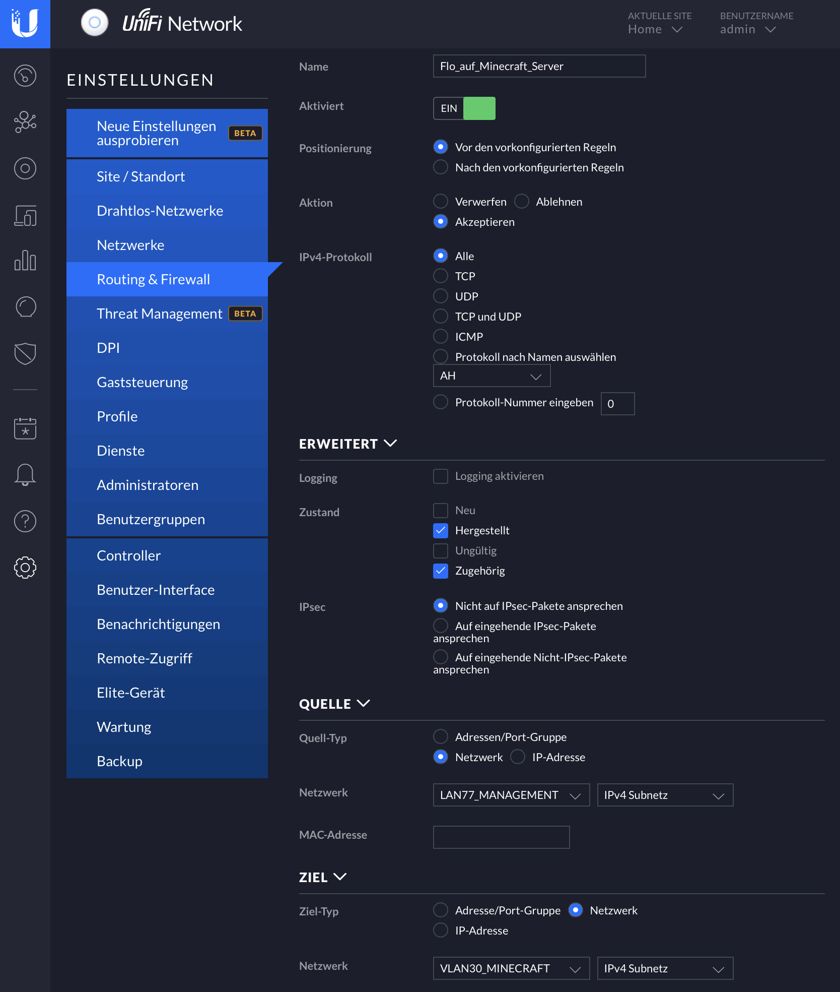

2. Die zugehörigen Verbindungen vom Management LAN (in dem die PCs hängen) auf das MC-VLAN habe ich nach meinem Verständnis mit folgender Regel freigegeben:

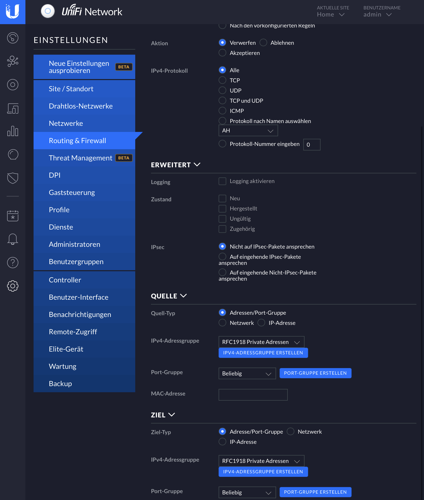

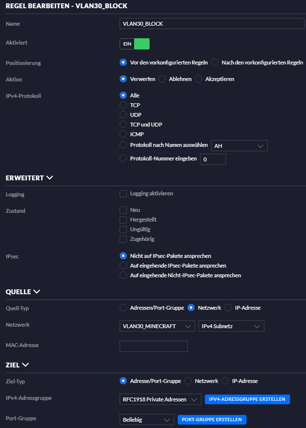

3. Ich habe alle privaten IP-Ranges gemäß der Anleitung in eine Gruppe gepackt, und nun alle VLANs gegenseitig voneinander geblockt:
Damit sollte nach meinem Verständnis ja der Zugriff vom PC via PuTTY auf den Raspberry klappen. Alle Regeln sind in aktiviert, und von der Reihenfolge her so wie oben aufgeführt. Leider komme ich aber nun nicht mehr auf den Raspberry.
Außerdem habe ich insbesondere mit der dritten Regel noch so meine Probleme. Diese blockt alle VLANs untereinander, aber ich wollte eigentlich nur das VLAN30 den Zugriff auf den Rest verweigern (und gerne auch umgekehrt). Die anderen VLANs sollen aber gerne durchlässig sein. Hier finden sich die ganzen IoT-Sachen, und die kann ich dann ja auch nicht mehr steuern. Und ja, mir ist schon klar, dass der Mehrwert eines VLANs bei Durchlässigkeit nicht gegeben ist, aber ich will jetzt nicht 20 Baustellen, sondern erst einmal das eine Problem lösen, bevor ich das nächste angeh.

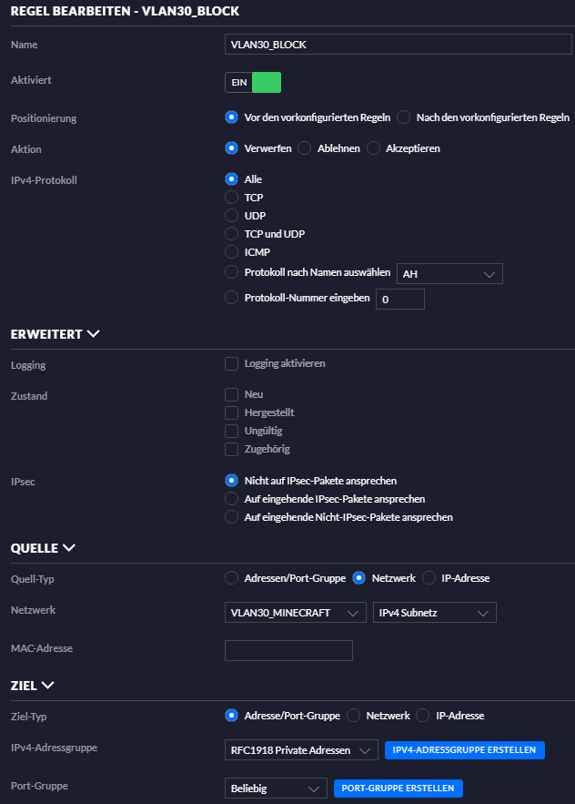

So, ich hab jetzt mal weiter rumprobiert, und mit folgenden beiden Regeln läuft es jetzt so wie ich es mir vorstelle:
Damit komme ich nun mittels PuTTY vom PC auf den Raspberry. Wenn ich vom PC aus Pings absetze, kann ich das komplette Netzwerk anpingen.
Wenn ich auf dem Raspberry bin, kann ich zwar problemlos den Raspberry selbst oder auch die 8.8.8.8 anpingen, sobald ich aber versuche, eine IP aus meinem eigenen Netzwerk anzupingen, scheitert das an einer Zeitüberschreitung.
