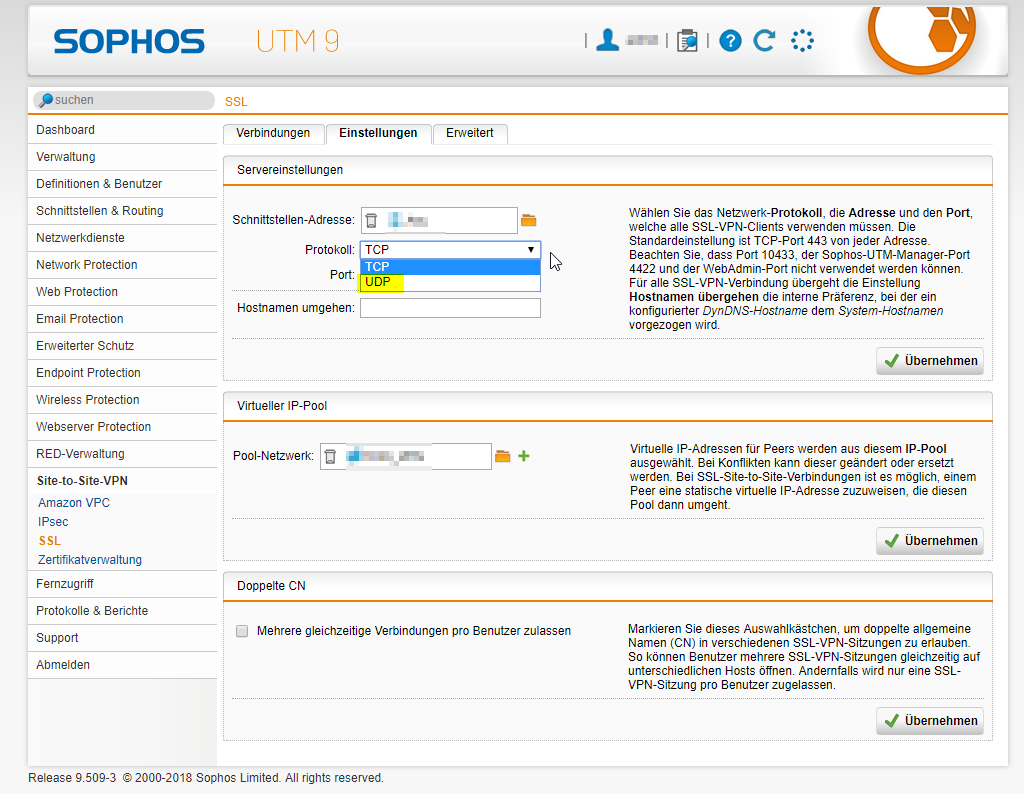

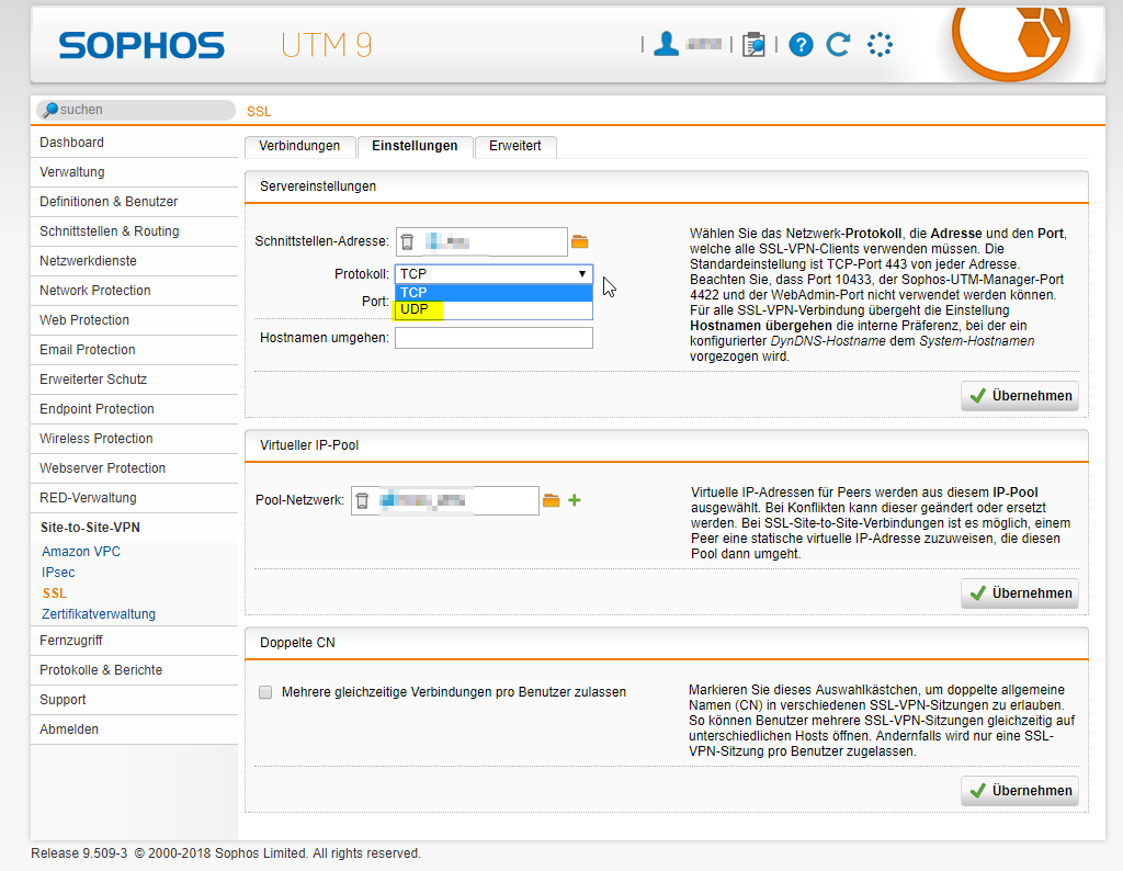

Hi,
versuche mal das ganze auf UDP zu stellen.

Du solltest auf jeden Fall UDP verwenden, leider macht Sophos hier per default TCP. Sonst werden Pakete doppelt bestätigt, einmal das VPN Paket und einmal das Paket innerhalb des Tunnel, das kostet Performance.
