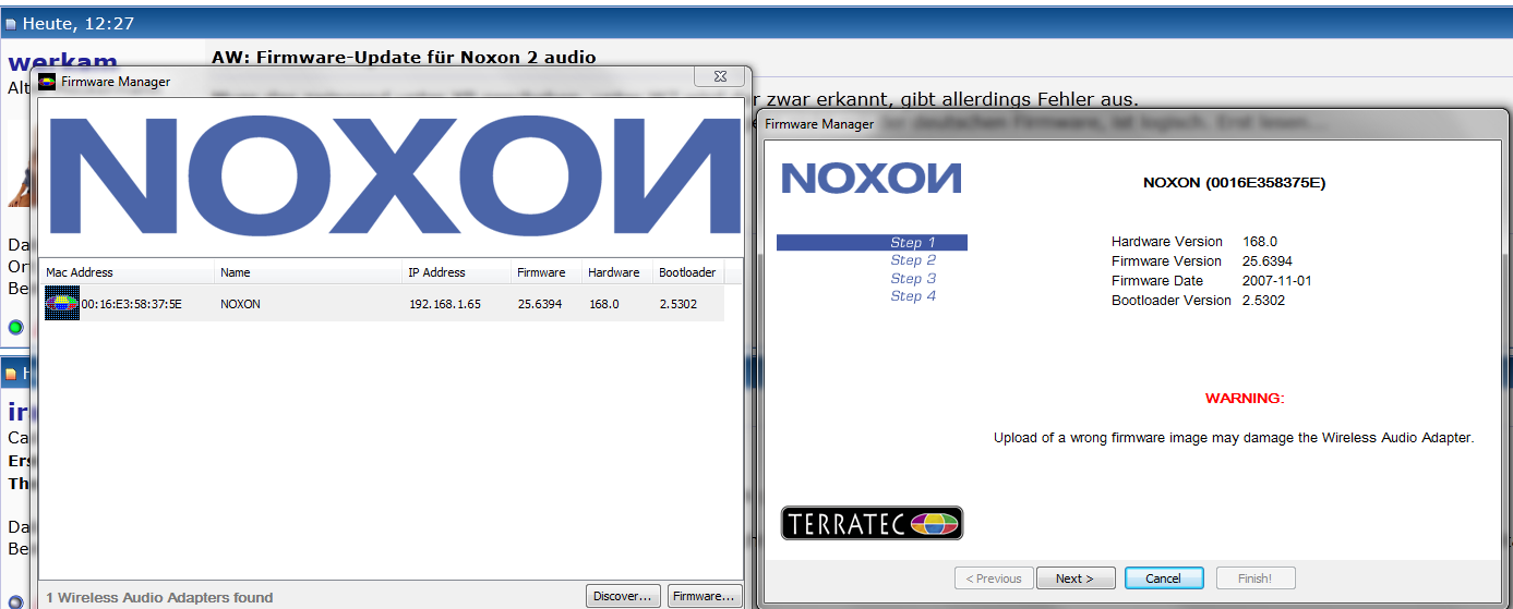

Da ich es gerade gemacht habe kann ich Dir auch helfen, aus dem entpackten Paket im Ordner "NOXON_Firmware_Manager", daraus das Tool installieren, danach dieses Tool starten, und die benötigte Firmware installieren, wenn Du zuerst den Bootloader installierst, hast Du anschliessend den Menüpunkt, wenn Du auf die Weboberfläche des Noxon zugreifst und kannst von dort die Firmware installieren.

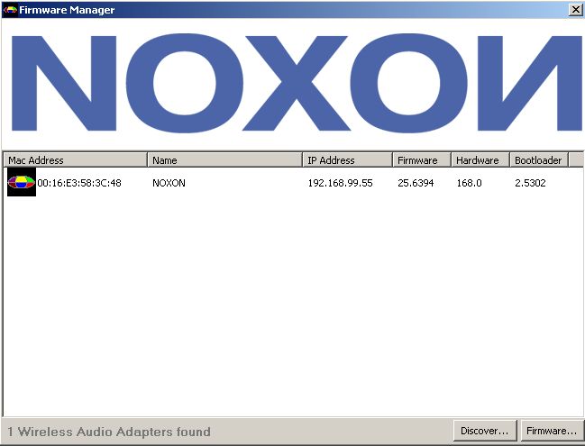

wenn ich das audio2 per Netzwerkkabel direkt mit einem XP-Rechner verbinde und den Firmwaremanager starte, zeigt er mir das Gerät nicht an.
Ich bekomme die Fehlermeldung
"No suitable network adapters found, this programs requires at least one connected network adapter".

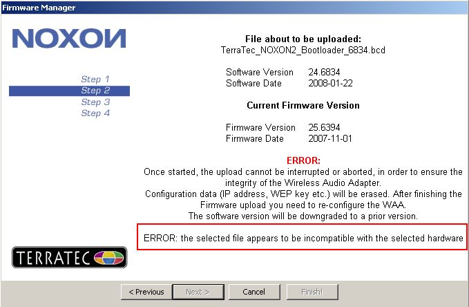

Ich wollte auch mein NOXON audio2 (Bluewin) aktuallisieren. Bin so vorgegangen wie du es dem iradiobesitzer erklärt.
Der FW-Manager bringt mir den Fehler:
"ERROR: the selected file appears to be incompatible with the selected hardware".
Ich habe das gleiche Model wie du und es klappt trotzdem nicht. Mache ich etwas falsch?

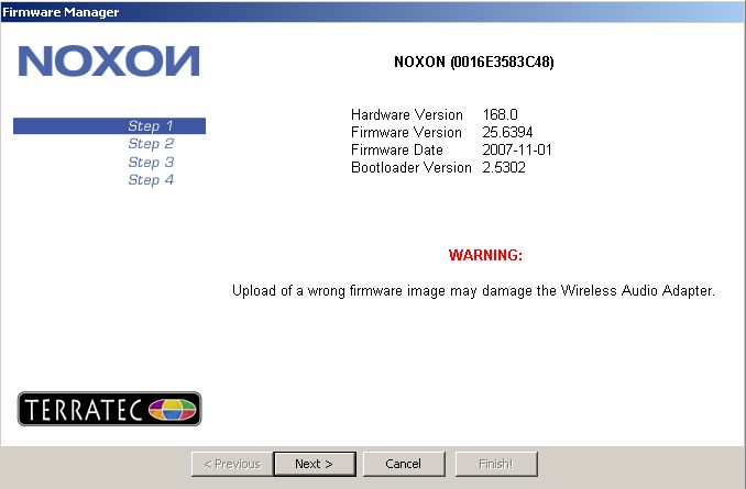

Ist es am 10/100 Mbit/s (Ethernet) Anschluss angeschlossen, die Firmware mittels XP aufgespielt und auch die Bluewinversion benutzt?
http://ftp.terratec.de/NOXON/NOXON_2_audio/Updates/History/
Da gibt es die Firmware und den Manager für Bluewin Geräte, musst aber schauen welche Version bereits drauf ist, nicht das Du die falsche aufspielst.
