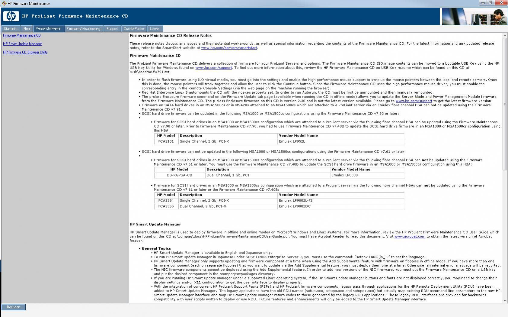

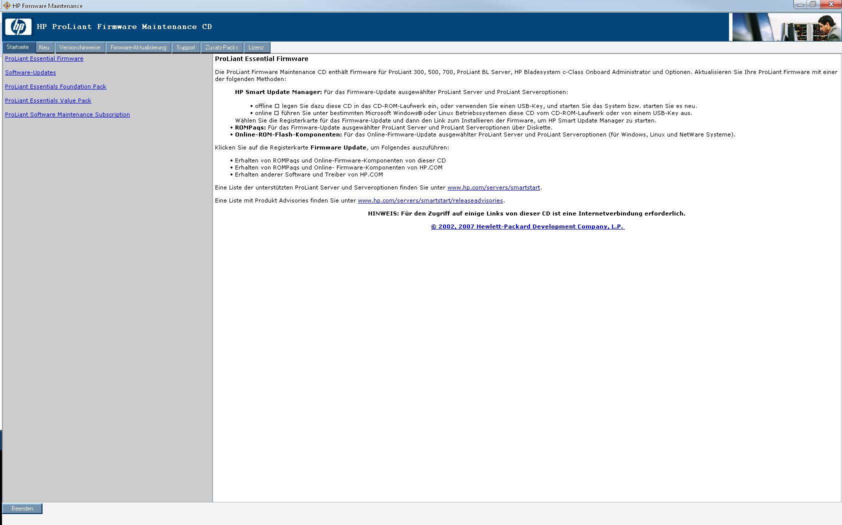

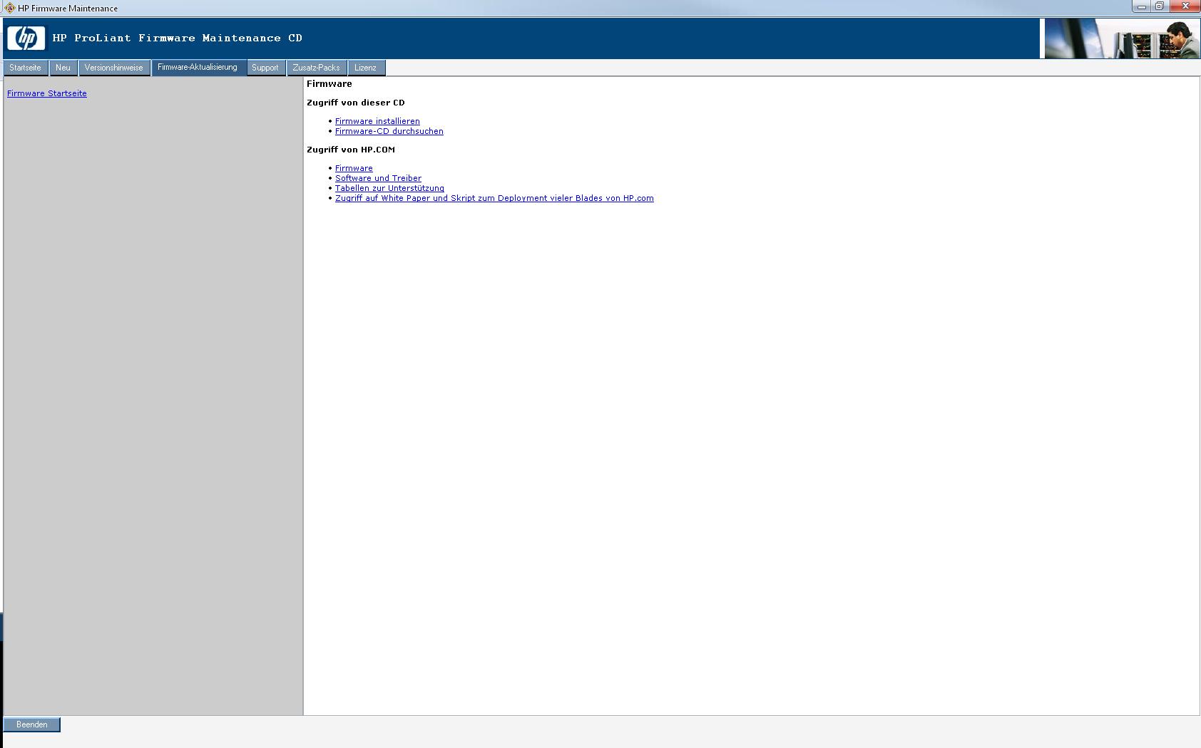

Im Anhang habe ich die Bilder, wenn ich die FW-Mainteanance CD einlege (von HP Webstie)
Bitte um eine Anleitung, wie ich das leicht&unkompliziert erledigen kann.

Firmware Aktualisierung --> "Zugriff von dieser CD" Firmware installieren
Ist kein Hexenwerk ;)
Also kann ich von dieser CD booten und alles in einem nett geführten Menü auswählen wie z.B: Install new FW for Storage ?
Greetz
Jawoll =)
Der Ablauf ist eigentlich selbsterklärend und Du kann später auch auswählen, was Du genau updaten willst.
CD Einlegen und Firmware aktualisieren klicken.
Habe ich schön öfter gemacht, ist simpel. Achte am besten drauf, dass du die neuese Version hast, sollte mind 8.70 sein. Zumindest war das die letzte die ich in den Händen hatte, ist aber schon ein paar Monate her.
Also im ersten Screenshot steht doch alles...?

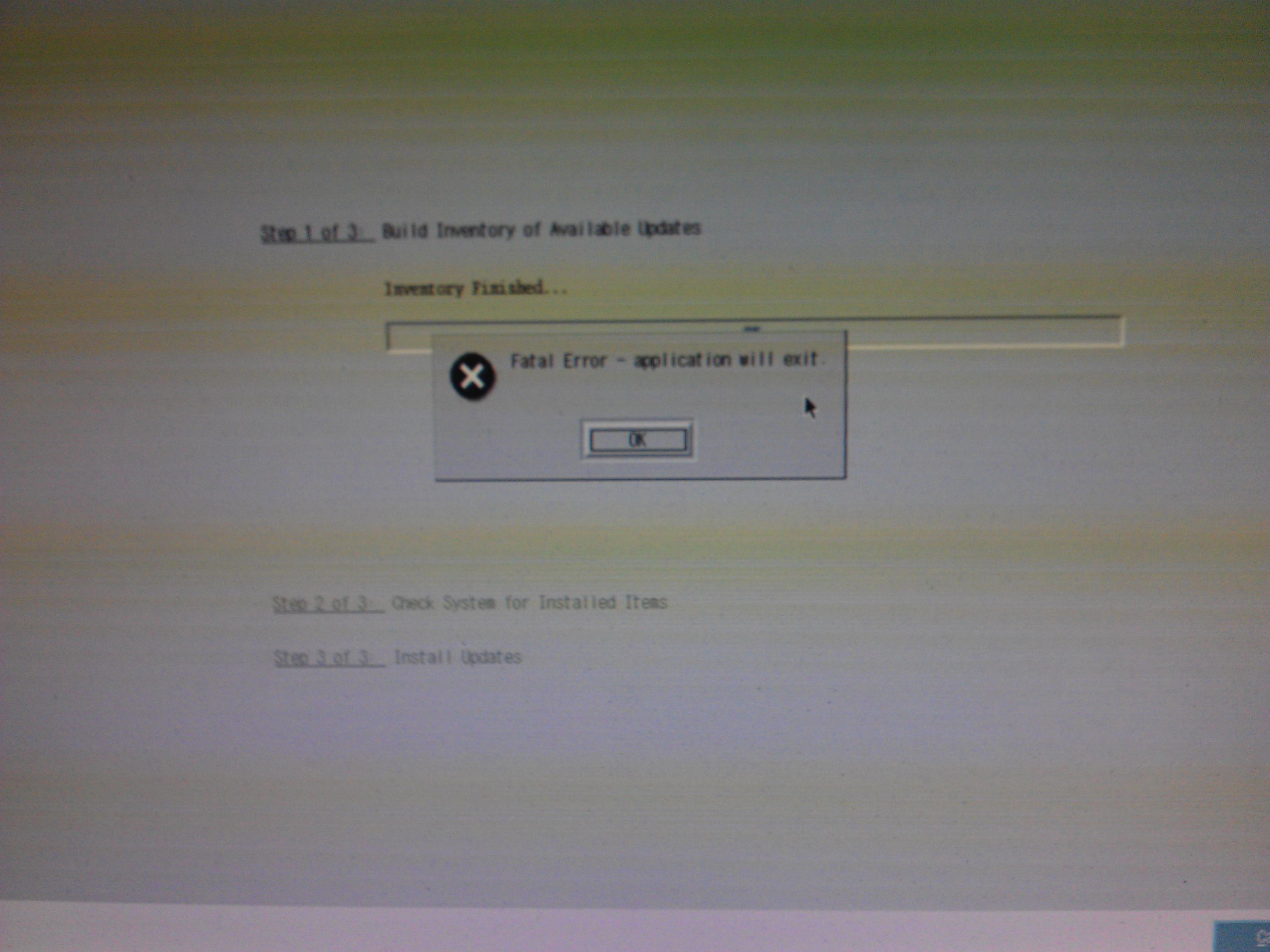

Ich wollte das Update nun durchführen und es kam eine Fehlermeldung, die 0% hat er nie überschritten beim Satus.
Es ist aber die Firmware für den DL 380 G4 und ich kann von der CD starten, also dsbzgl. müsste alles passen.
Im Anhang der Screenshot von dem letzten Schritt den ich machen konnte.
Hättet ihr eine Idee, wie ich das Problem lösen könnte bzw. an was es liegt?
Danke schon mal!
Greetz
Der Fehler ist leider zu nichtssagend, als man da auf etwas schließen könnte. Andere Version ausprobieren ist einfach einen Versuch wert...
