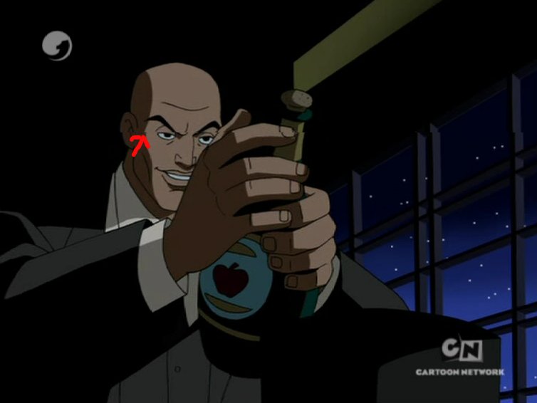

Hier, habe mal versucht den effekt künstlich nachzustellen.
Ein Bild sieht für einen Moment so aus als würde sich was verschieben innerhalb des bildes.
so fürn bruchteil vonna sekunde.
darum nenn ich es auch flackern.
Ich hab aber irgendwie das GEfühl das man sowas auch Flipping nennt?!

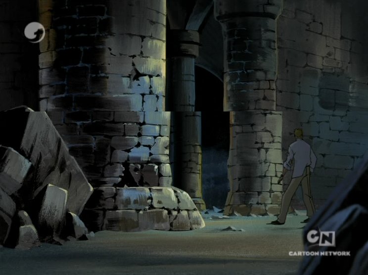

hier noch eins.. sollte eigentlich zum verdeutlichen reichen
jo das ist normal
Das liegt eigentlich nur daran das deine Grafikkarte die Bilder schneller wiedergibt oder langsamer als das TV-Signal ist.
Soll heissen das wenn das TV-Bild erzeugt wird schon ein weiteres Bild übertragen wird und man somit ein Stück vom Alten und ein Stück vom neuen Bild sieht.
Normalerweise bieten die Grafikkarten-Treiber da eine Option um Bilder zu vermischen. (wobei ich bei Linux-treibern nicht ganz sicher binn)
Dann hat man zwar eine Art Motion-Blur aber mann hatt keine Treppen mehr
