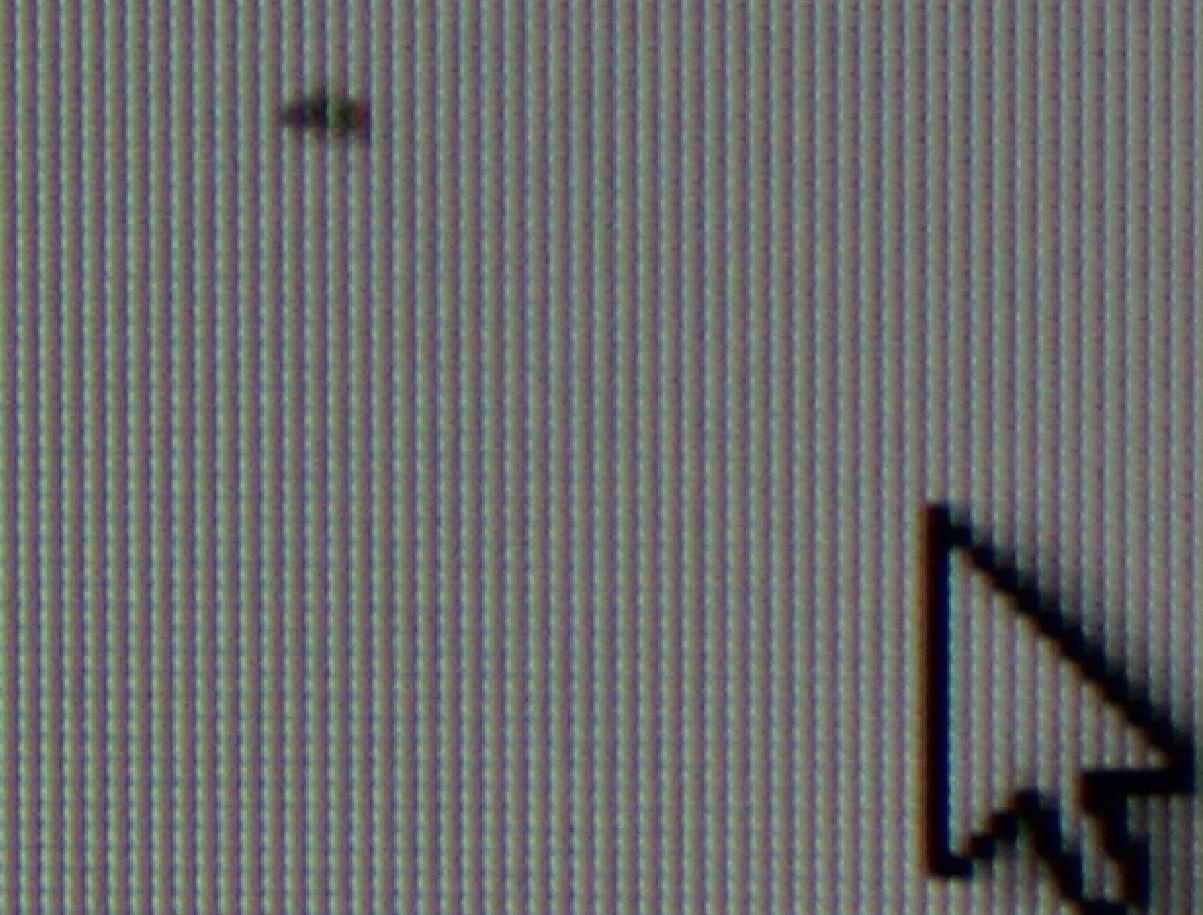

habe seit gestern mitten auf meinem Dell 27" Monitor einen dunklen Fleck. Er ist definitiv hinter der "Scheibe". Ist da ein Vieh hintergekrabbelt? Gewittertierchen?
Wie bekomm ich das wieder weg? Monitor müsste noch Garantie haben.
Gewittertierchen ... wenn es noch lebt, abends Monitor aus und Taschenlampe hinten an die Lüftungsschlitze, die Viecher kriechen immer Richtung Lichtquelle.
Garantie nützt dir da nix, ist dadurch nicht abgedeckt höchstens Kulanz.
Sollte es bereits tot sein Monitor vorsichtig zerlegen und das Vieh entfernen.
Jopp, es dürfte sich um ein sogenanntes Gewittertierchen handeln. Ob das Eindringen von Tieren von der Herstellergarantie abgedeckt ist, müsstest du beim Hersteller nachfragen.
Mein Monitor hatte vor einiger Zeit ebenfalls Besuch erhalten. Nach etwa einem Tag Nichtgebrauch war der Fransenflügler wieder weg. Ganz falsch wäre es, an der Stelle herumzudrücken.
ja genau versuch nur nicht das Teil zu plätten :D gibt im internet auch Pheromonlockstoffe, halte ich aber für Schlangenöl ;p

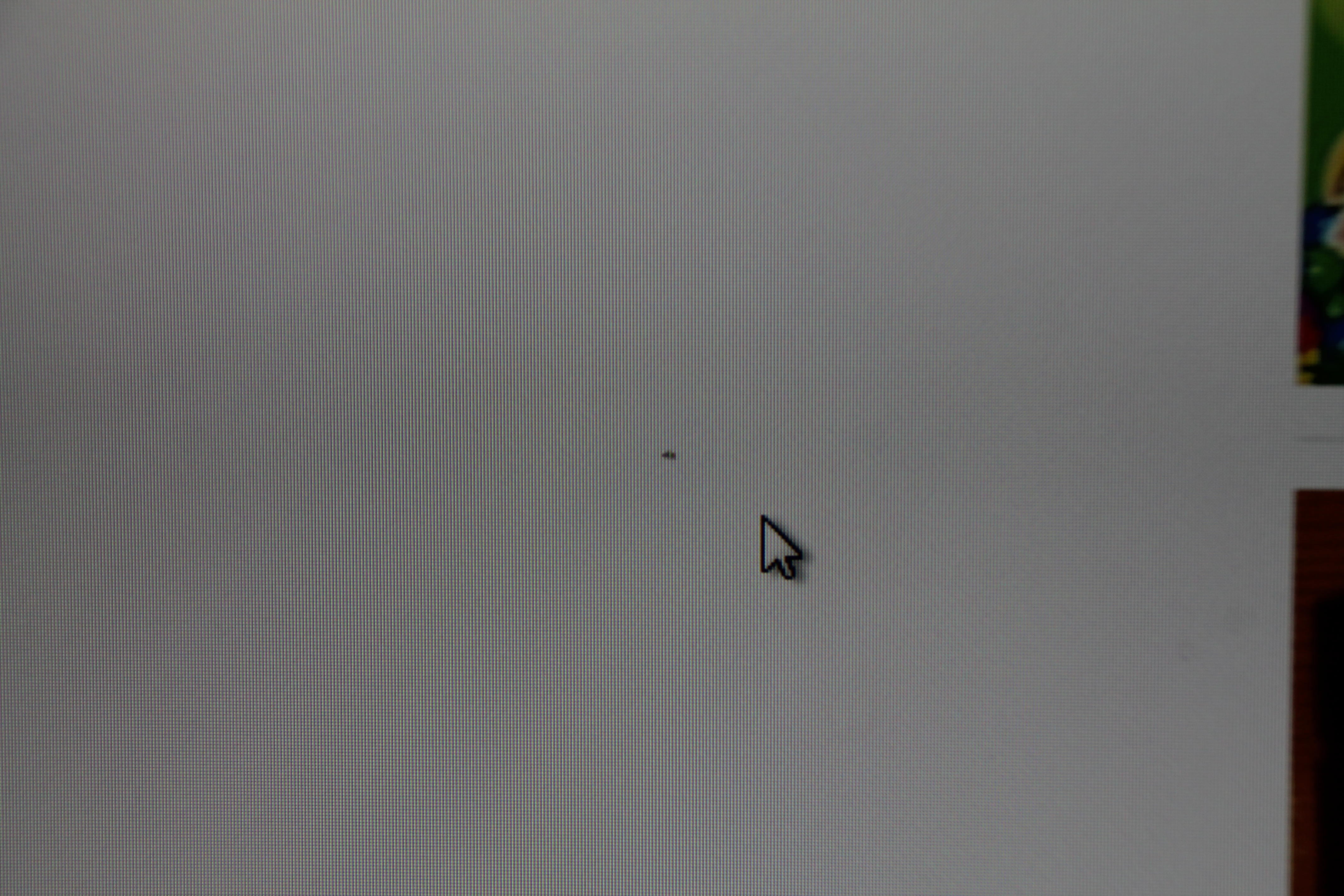

Echt ein Vieh? Das Ding ist so lang wie 4 Pixel, also ca. 0,3mm. Monitor öffnen wollte ich eigentlich nicht hören :( Das Ding ist grad mal nen Jahr alt. :(
Das ist seit ca. 36h an der gleichen Stelle und hat sich nicht bewegt. Also vermutlich tot.
