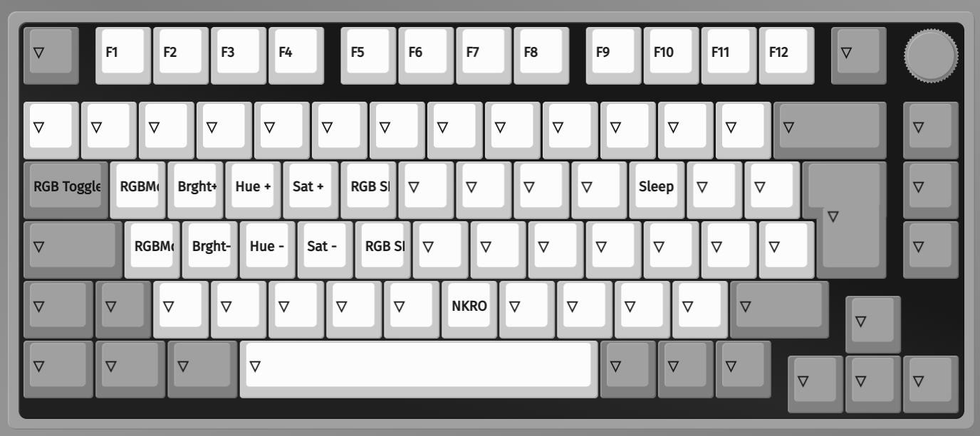

ich habe bei mir Fn+P in der VIA-Software mit Sleep belegt: Das System geht nicht in den Sleep.
Dann bin ich in die KDE-Einstellungen gegangen und habe versucht, der Sleep-Funktion die Fn+P-Kombination zuzuweisen: Das schlägt fehl, weil das Programm nicht auf die Tastenkombination reagiert bzw. sie nicht erkennt.
Ich kann die Sleep-Funktion sicher auch mit einer Tastenkombination ohne Fn belegen, aber wozu habe ich dann die Fn-Taste?
Die anderen Fn-Funktionen wie Leiser/Lauter usw. funktionieren.

Tastatur:
Keychron V1
