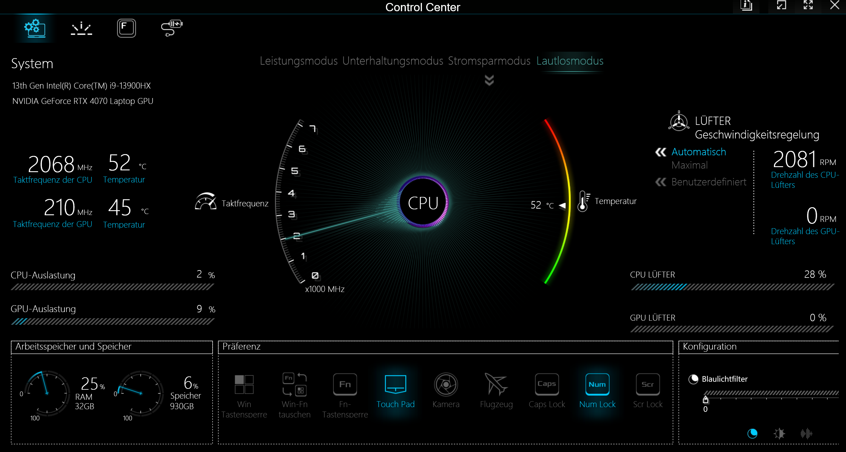

hab gestern mein Focus 17 (E23) bekommen mit der gtx4070, 32 Gb Ram und 2 Festplatten.
Bin im Lautlosmodus bei 52 Grad CPU-Auslastung 2% -> Reines Internetsurfen mit Firefox 113.0.1 (64-Bit) und Windows 11 Pro.
Die Temperatur sieht recht normal aus.
28% Lüfterdrehzahl dürfte auch recht leise sein.
Laut Screenshot ist deine NVIDIA GPU wach.
  • Hast du einen externen Monitor via HDMI oder Mini-DisplayPort angeschlossen?
  • Hast du NVIDIA Optimus deaktiviert?
Falls beides "nein" sein sollte, dann müsste die NVIDIA GPU schlafen und dürfte im Control Center keine Temperatur anzeigen. Das senkt dann auch den CPU-Energieverbrauch.
https://xmg.gg/en/faq/troubleshooting/#automatic-startup
Hi Tom,
danke für deine Erläuterungen.
Ja, hab einen 42“ Curved über HDMI angeschlossen. Deshalb läuft, wie die richtig erkannt hast, auch die NVIDIA.
Gruß,
