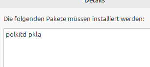

Dabei wurde mir angezeigt, dass noch ein Paket installiert werden muss:
Diese habe ich erstmal installiert und dann F@H.

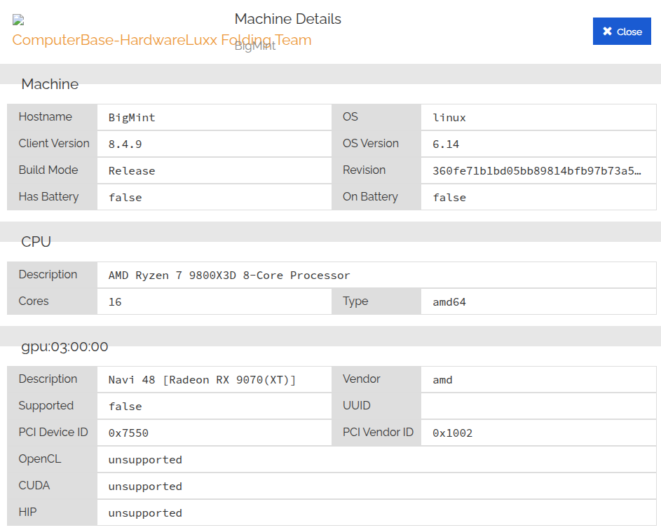

Dann ist mir dieses hier aufgefallen:
OPENCL fehlt!
Ok, und jetzt bin ich an dem Punkt wo ich Hilfe benötige.

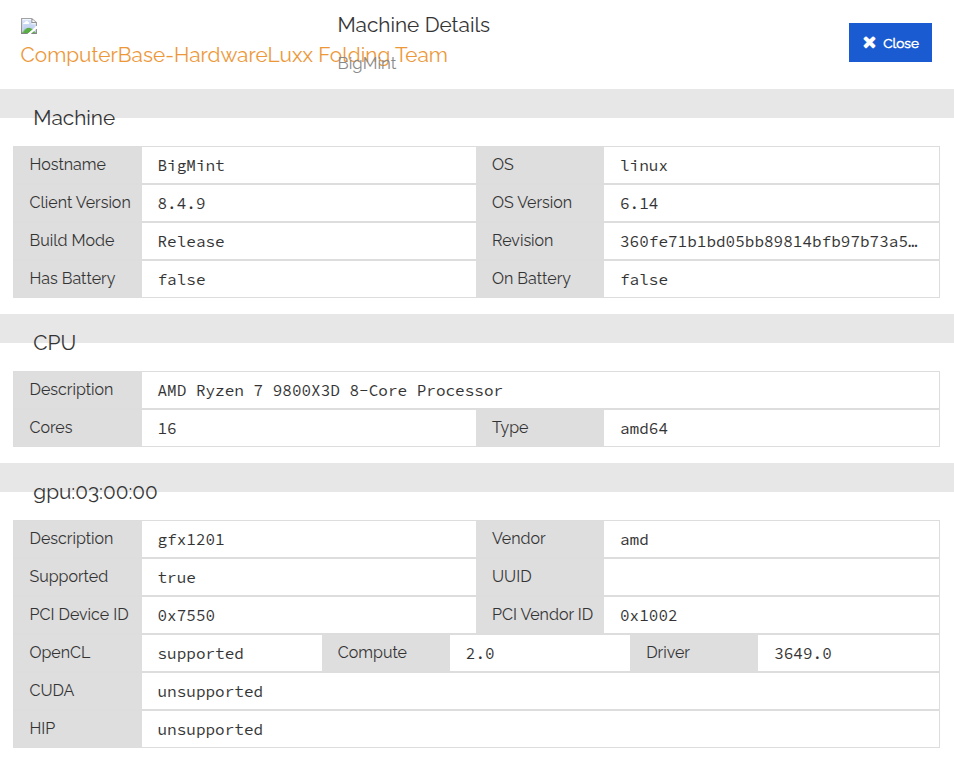

Ich habe doch noch eine Anleitung gefunden der ich vertraute;
https://forum.foldingathome.org/viewtopic.php?t=43222
Scheint jetzt zu funktionieren:
