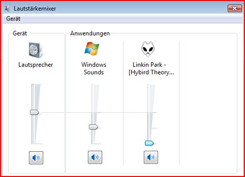

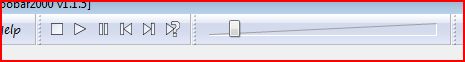

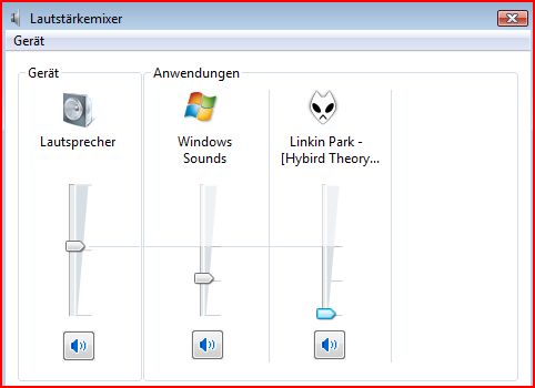

Der Windows Mixer ist vermutlich der kleine Lautsprecher rechts unten. Siehe Bild 2.
Wenn ich in Foobar die Lautstärke änder (Bild 1) dann ändert sich die Lautstärke im Mixer auch. Wenn ich die Lautstärke im Mixer änder, ändert sich die Lautstärke in Foobar auch. EDIT: Aber akustisch ändert es sich eben nicht.
Und jetzt?
