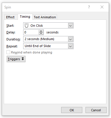

Kann man Hervorhebungseffekte (die Animationen mit den gelben Icons, zum Beispiel "Rotieren") so einstellen, dass sie solange aktiv sind, bis alle anderen Animationen ausgeführt wurden und die Folie wechselt? Zeitlich kann ich die Dauer nur auf maximal eine Minute festlegen. Aber was, wenn die Folie länger angezeigt wird - dann stoppt es. Bzw. falls sie kürzer angezeigt wird, dann würde die Animation beim letzten, zusätzlichen Klick stoppen.
Kann man sie sie solange durchlaufen lassen, bis die Folie gewechselt wurde?
In den "Effect options" unter "Timing" kannst du "Repeat: Until End of Slide" auswaehlen.
Das koennte die Option sein die du suchst.
Reaktionen: PcNichtsNutz und Geckoo
Darauf hätte ich selbst kommen müssen, bei den Effekteinstellungen zu schauen, danke!
