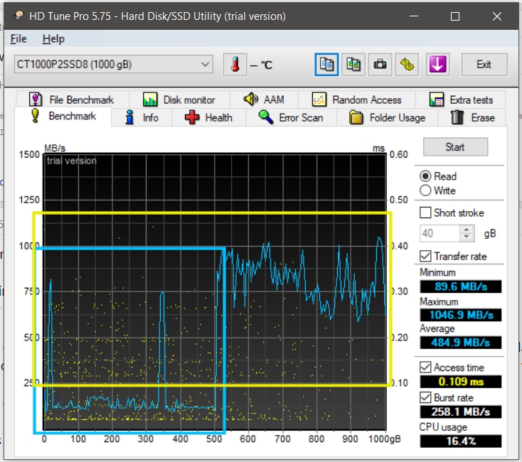

Die SSD läuft unter HD-Geschwindigkeit bis 50% Kapazität (blauer Kasten).

Die Ausreißer nach oben sind auch viel zu hoch (gelber Kasten) bei den Zugriffszeiten, teilweise bis 400 Mikrosekunden.
Das ist das mehrfache der Herstellerangabe.
Der Kennlinienverlauf ist sehr unregelmäßig.

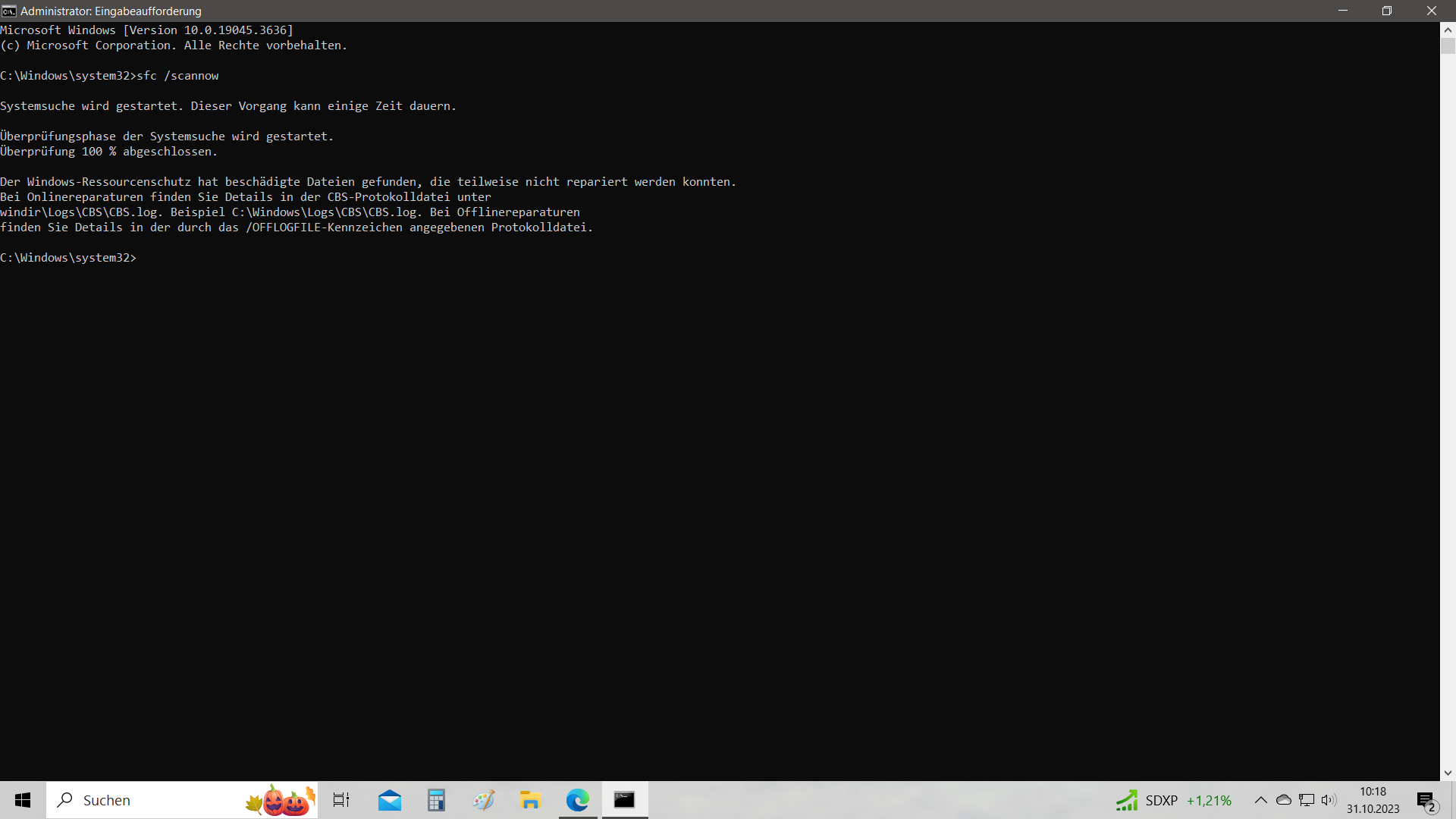

Bei SFC hast Du Dich irgendwie verschrieben, das ist nicht durchgelaufen.
Probiere es nochmal mit
sfc /scannow
+ ENTER .
ok lasse ich eben nochmal durchlaufen das sfc. jetzt läuft es auch :-) hatte das scannow nicht eigetragen.
Sfc ist durchgelaufen und hat Systemdateien repariert.

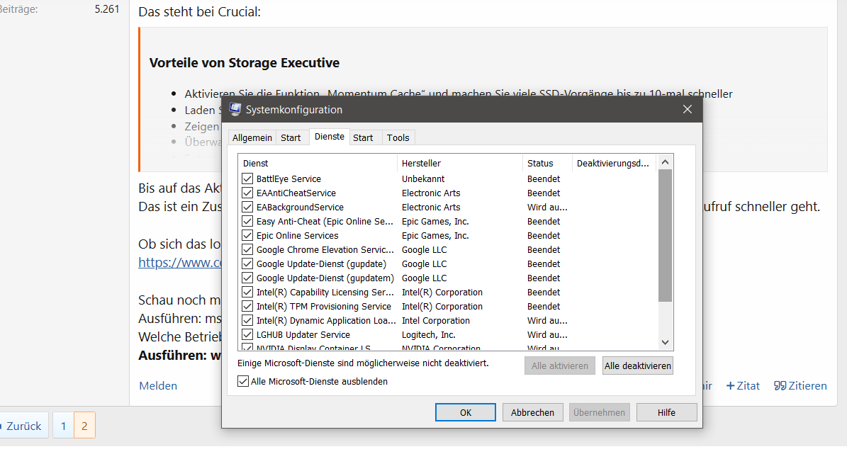

Schau noch mal bitte nach, was im Autostart läuft:
Ausführen: msconfig - Reiter "Dienste" - Alle Microsoft-Dienste ausblenden .

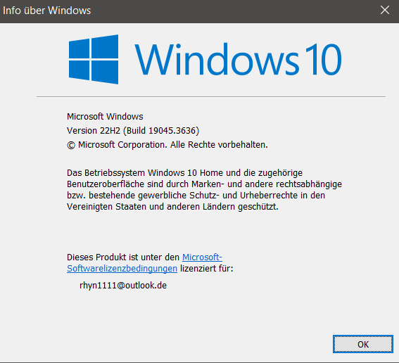

Welche Betriebssystemversion wird verwandt:
Ausführen: winver ?

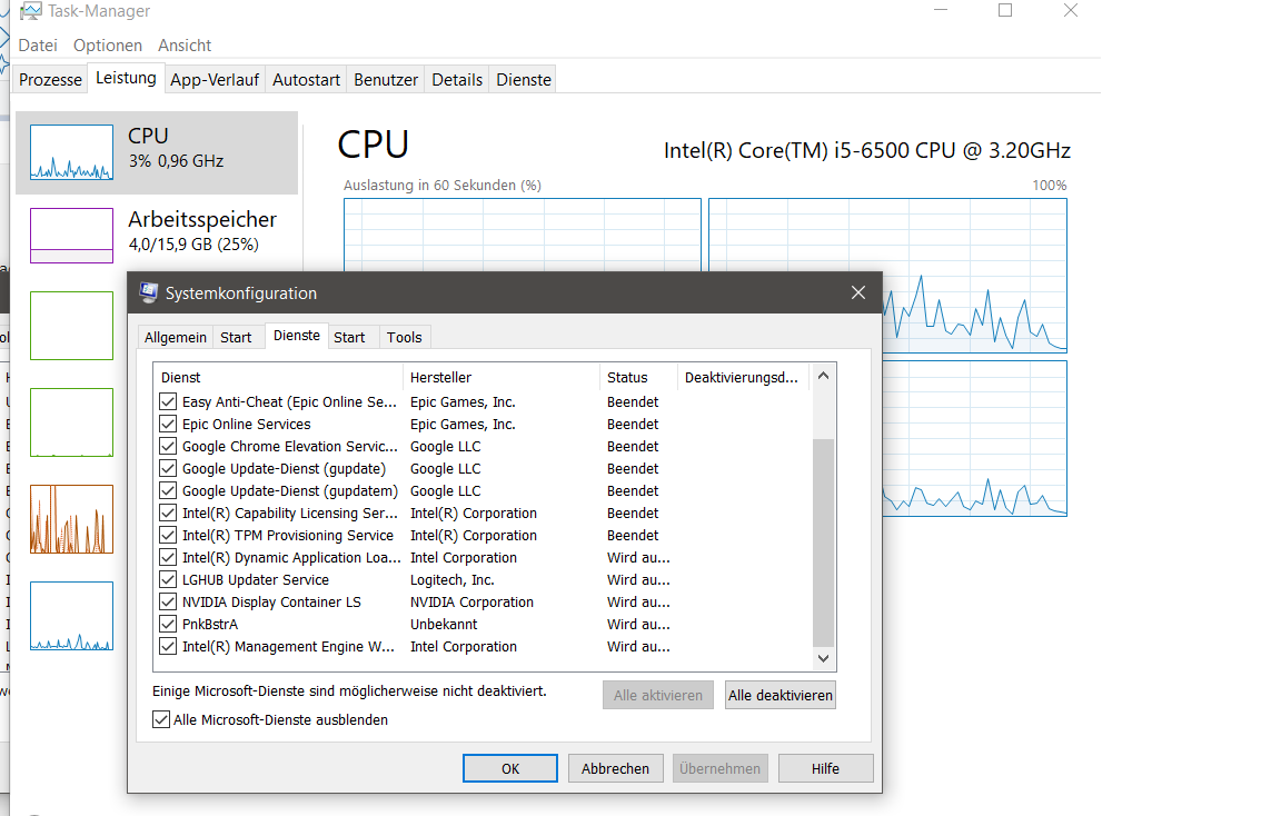

In msconfig können Battle Eye Service, EA, Google und Epic raus.
Immer einzeln abhaken, Neustart, Test.
Wird ein Dienst dauernd gebraucht, kann man den wieder aktivieren.
Die Windowsversion ist aktuell.
