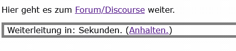

Wie kann ich hier einen Farbverlauf in den Text "Weiterleitung in ..." (insg. 44 Zeichen (inkl. Leerzeichen usw.)) programmieren, die den Fortschritt/Progress des Weiterleitungsvorgangs optisch hervorhebt?
Wenn zum Beispiel 1/4 erreicht ist, soll es so aussehen:
Nur, dass der Text eben nicht markiert werden soll, sondern zum Beispiel grau. Also, wenn man so will, eine Progress-Bar, die hinter dem Text lÀuft.

Habe eine Möglichkeit gefunden:

Jetzt ist die Progress bar / die Hinweisbox nur etwas zu lang ...

Bekomme es leider nicht hin, dass der Text die barinner width ignoriert, also dass er nicht durch das innere Div begrenzt wird ...
Ok, es gibt zwar schöneres, aber es funktioniert jetzt!

Ja, es sieht nur nicht ganz so dolle aus ...
Ich ĂŒberlege noch, ob nur ein einfacher Link nicht doch besser wĂ€re.
Btw., wie geht das Preloading? Der Seitenaufbau dauert ca. 250 ms ... im Vergleich zu den 10 s ist das ja fast nix.
Jetzt sieht es schön aus. :jumpin:
Das grĂŒn sieht besser aus und es ist nun auch mittig:
