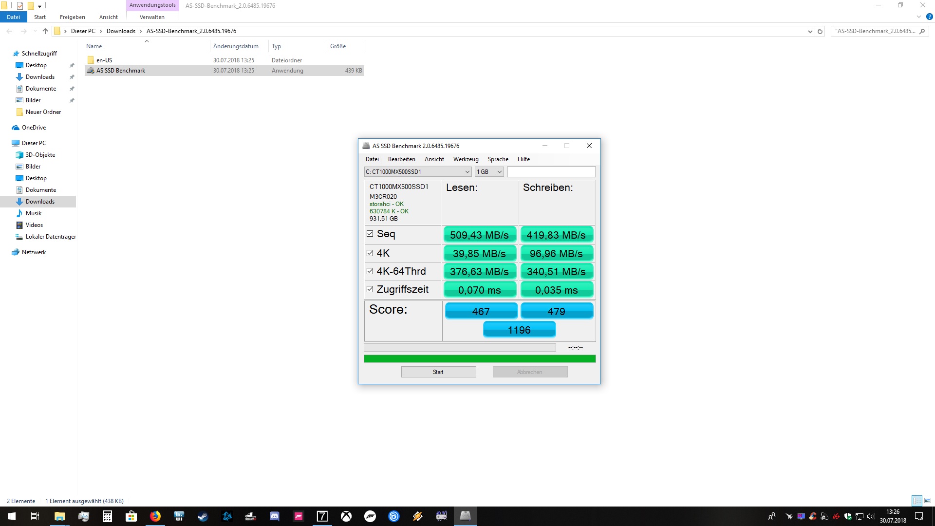

mein Problem ist folgendes, ich habe mir vor kurzem eine SSD MX 500 1TB gekauft habe meine HDD WD blue 1TB geclont auf die SSD mit dem Programm EaseUS Todo Backup Free 11.0.
Hat soweit alles super funktioniert bis auf eine Sache, Forza 7 hat Miniruckler alle 1-5 Sekunden und das geht mir mal tierisch auf die Nüsse weil ich überhaupt nicht einschätzen kann woher die Miniruckler kommen, auf meiner HDD läuft es Butterweich Was ist da los wer kann mir da helfen? Crystal Disk zeigt mir die Werte alle im guten zustand an
Moin,
mit der SSD hat das vermutlich nichts zu tun, deine Screens sehen gut aus.

Die Werte der SSD sind in Ordnung, die Ruckler könnten allenfalls daher kommen das die Daten nun zu schnell kommen und sich daher was anderes verschluckt, aber von der SSD selbst sollten sie nicht sein.
