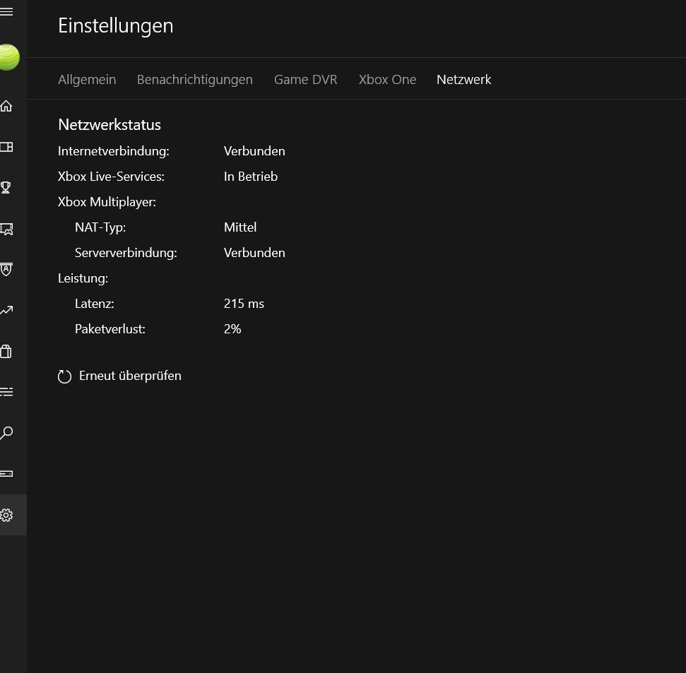

@M80331
Meine Aussage bezieht sich auf Windows 10 allgemein und natürlich die intergrierte xbox app.
Und alles was Du beschreibst, was da funktioniert, geht über die "normale" online Verbindung und nicht über Teredo.
Dann ist auch noch wichtig, ob Du schon Vdsl benutzt, denn damit gibt es weniger Probleme weil eben das Ipv6 genutzt wird und damit Teredo überflüssig wird.
Wenn bei Deiner xbox app auf dem PC im netzwerk Nat mittel und die Serververbindung "verbunden" ist, dann passt es - schau mal nach.
