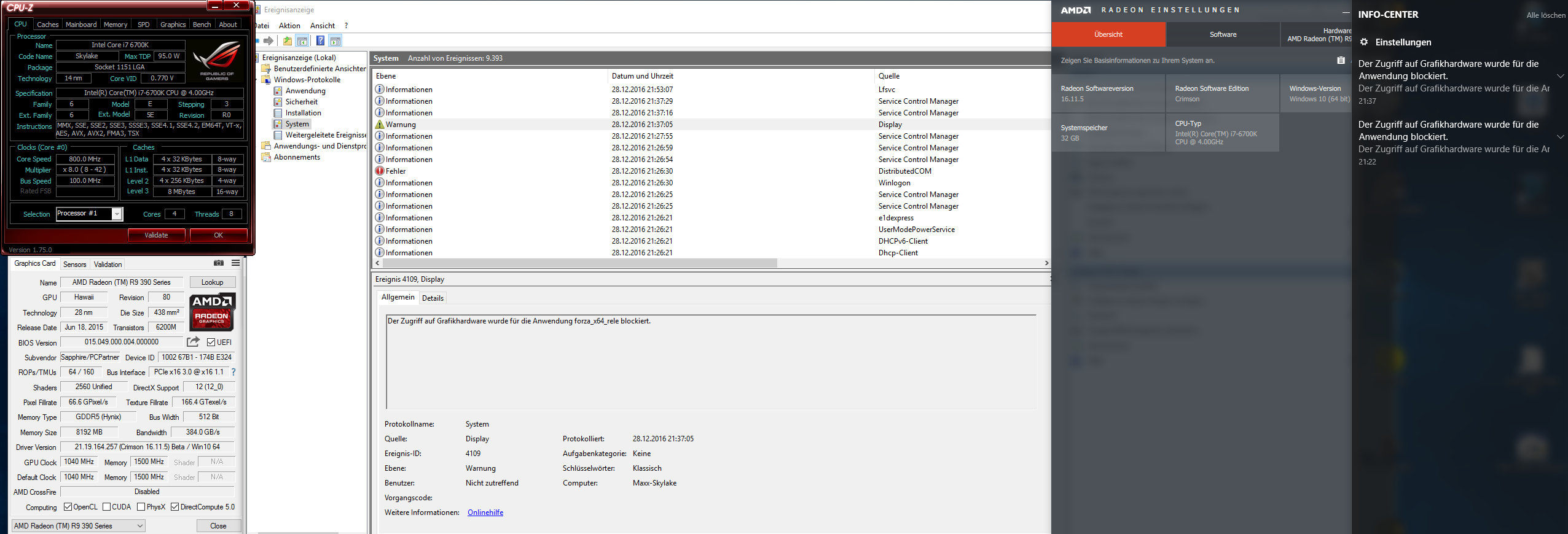

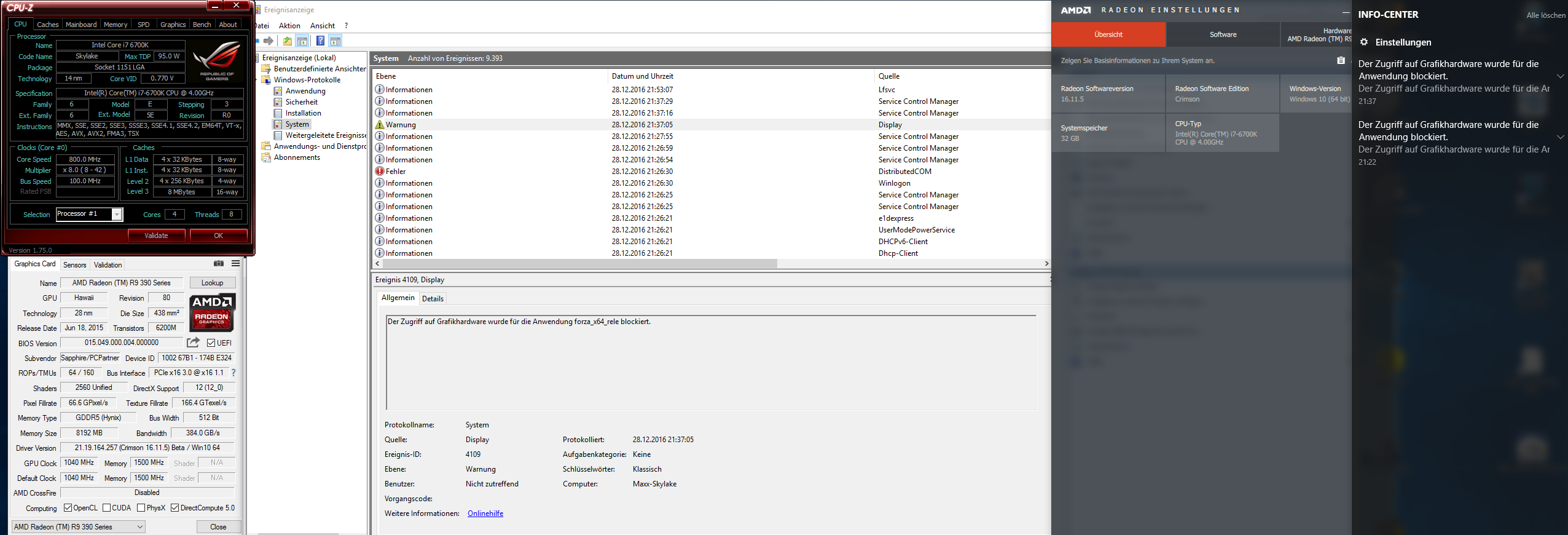

Update
Auch mit älterem Treiber 16.11.5 bekomme ich folgende Fehlermeldungen in der Ereignisanzeige:
Code:
[B]Der Zugriff auf Grafikhardware wurde für die Anwendung forza_x64_rele blockiert.[/B][FONT=arial][/FONT]
Code:
[FONT=arial][B]Name der fehlerhaften Anwendung: forza_x64_release_final.exe, Version: 0.0.0.0, Zeitstempel: 0x58472ce6[/B]
[B]Name des fehlerhaften Moduls: forza_x64_release_final.exe, Version: 0.0.0.0, Zeitstempel: 0x58472ce6[/B]
[B]Ausnahmecode: 0xc0000005[/B]
[B]Fehleroffset: 0x0000000001e0a20c[/B]
[B]ID des fehlerhaften Prozesses: 0x36f0[/B]
[B]Startzeit der fehlerhaften Anwendung: 0x01d26148c2608a5a[/B]
[B]Pfad der fehlerhaften Anwendung: C:\Program Files\WindowsApps\Microsoft.OpusPG_1.0.35.2_x64__8wekyb3d8bbwe\forza_x64_release_final.exe[/B]
[B]Pfad des fehlerhaften Moduls: C:\Program Files\WindowsApps\Microsoft.OpusPG_1.0.35.2_x64__8wekyb3d8bbwe\forza_x64_release_final.exe[/B]
[B]Berichtskennung: fcb92daa-1e96-4568-b6ea-5fa592240c64[/B]
[B]Vollständiger Name des fehlerhaften Pakets: Microsoft.OpusPG_1.0.35.2_x64__8wekyb3d8bbwe[/B]
[/FONT]
[B]Anwendungs-ID, die relativ zum fehlerhaften Paket ist: OpusReleaseFinal[/B]
Screenshot:
Infos wurden erneut an den AMD-Support geschickt! Weiters habe ich den Support von Sapphire darüber in Kenntnis gesetzt. Vielleicht haben die ja Tipps oder ein neues Bios!

Dieses Verhalten (Crash ohne Fehlermeldung) gibt es bei genau diesem Spiel unabhängig von der Grafikkarte.
Genauere Informationen finden Sie hierzu auf dem Forum von Forza Horizon 3:
https://forums.forzamotorsport.net/turn10_postst72791_Forza-Horizon-3---Crashing-to-desktop-workarounds.aspx?=
Nachdem ich persönlich sehr an den neuen VEGA-Karten interessiert bin, aber bei der Präsentation vor ein paar Tagen kein Release-Date oder nähere Details ans Tageslicht kamen, habe ich nun beschlossen meine R9 390 zu verkaufen und gegen eine Gainward 1070GTX zu ersetzen. Dadurch erhoffe ich mir einen guten Performance Boost auf 1440p und hoffe, dass ich damit vielleicht auch die Probleme in Forza Horizon 3 in den Griff bekomme.
Wenn dir dieses Spiel den Neukauf einer Grafikkarte wert ist.
Ich würde für Forza lieber eine XONE als Deal nehmen ;)
Ja, ich hab mir nen PC zusammengebaut und nur Forza zu spielen! :evillol:
Ich habe ja im vorigen Posting erwähnt, dass ich vor hatte eine VEGA-Karte (wegen 1440p) zu kaufen - da aber noch kein Release-Date bekannt ist und ich nicht mehr warten will, ich mir eine 1070GTX bestellt habe. Positive Begleiterscheinung ist, dass ich nun auch ein anderes Setting hab mit dem ich Forza testen kann! ;)
Konsole = weniger Grafik + weniger FPS = 30 FPS = nein, danke!
Heavymaxx schrieb:
[FONT=&]Danke, dass Sie den AMD-Kundendienst kontaktiert haben.[/FONT]
Nach genauerer Recherche haben wir herausgefunden, dass das Problem mit Forza Horizon 3 nicht an den Grafikkarten, sondern dem Spiel selbst liegt.
Nach den zahlreichen Problemen mit dem Game, wird es 100% am Spiel liegen.
In der Stadt (im Spiel) bricht sogar ein i7 6700k runter auf 40 fps und solche Sachen. Dann zuletzt die "Spielstandthematik" bei einigen Spielern usw.
Klar kann man jetzt nicht alles über einen Kamm scheren, ich tue es aber, denn ich bin schon enttäuscht was das angeht.
Ich kann zwar flüssig spielen, mit max Settings@1440p (AA ein bisschen runter), aber in der Stadt dann Diashow :D
