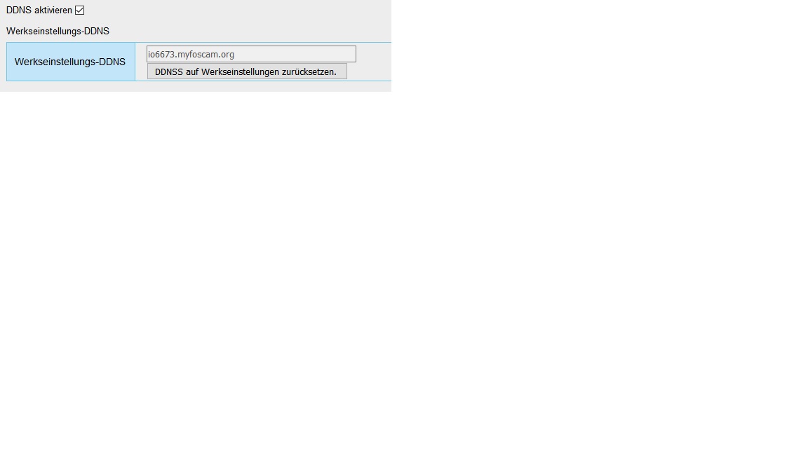

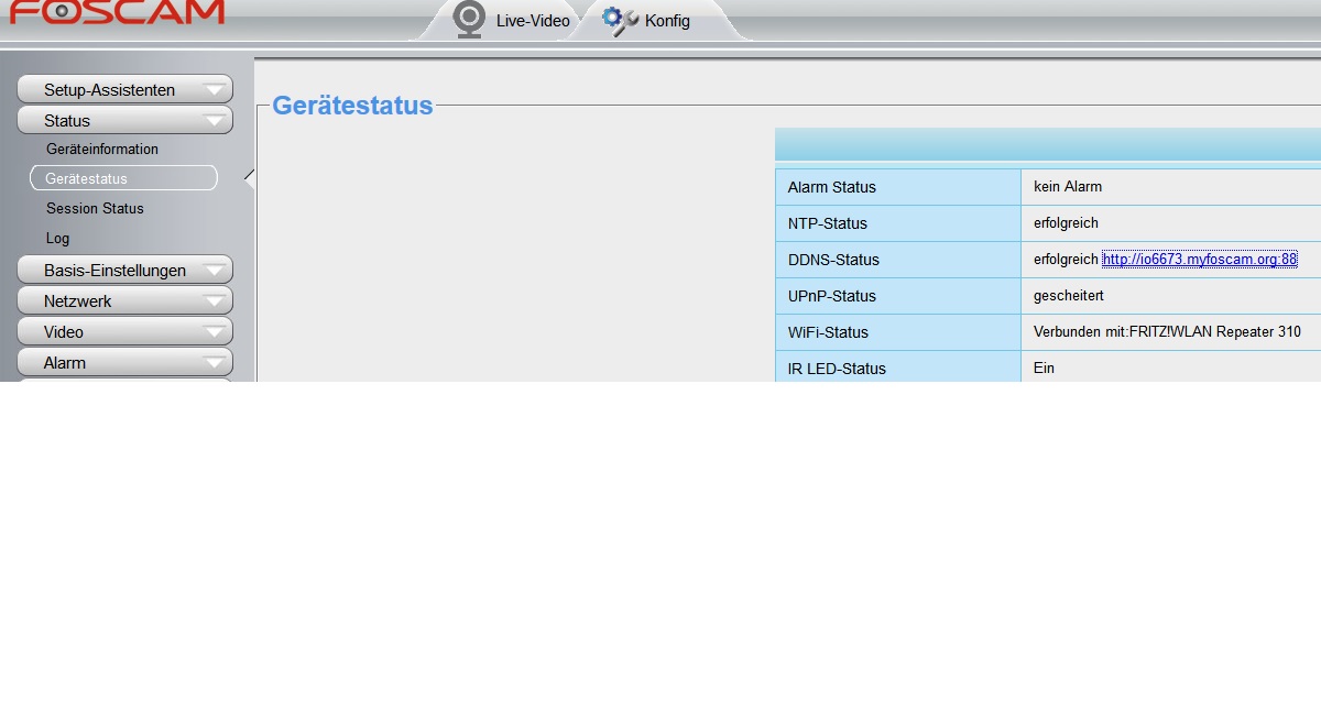

Habe eine Foscam Außenkamera die ich in meinem Netzwerk eingebunden habe.
Eigentlich war bisher alles in Ordnung doch irgendwie stellte ich fest das sie nicht mehr übers Internet also von außerhalb in der App aufrufbar war. Ich habe eine Fritz.box 7590 und im heimischen Netzwerk ist sie auch ohne Probleme erreichbar.

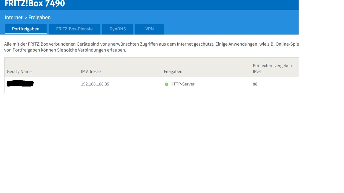

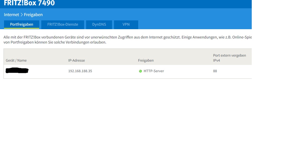

In der Kamera ist der Port 88 eingestellt und dieser auch in der Fritzbox freigegeben doch es geht einfach nicht. Wenn ich diese

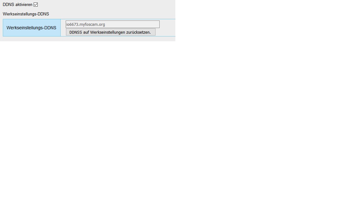

http://io6673.myfoscam.org:88 aufrufe geht nichts auch nicht in der App. Entweder ist dieser DDNS Server offline oder ich habe was falsch eingestellt.

Versuch doch mal deinemyfritzadresse:88 oder deineöffentlicheip:88
Wenn das auch nicht geht, lösch das Gerät aus den Freigaben raus, starte die Fritzbox neu und erstell die Freigabe dann neu.

PS: Ok, also Port 88 ist offenbar nicht geöffnet bei dir, kann die Seite zumindest weder pingen noch irgendeinen offenen Port finden...
Könnte mir durchaus vorstellen, dass die Handynetz-Konfi irgendwas verdreht...
