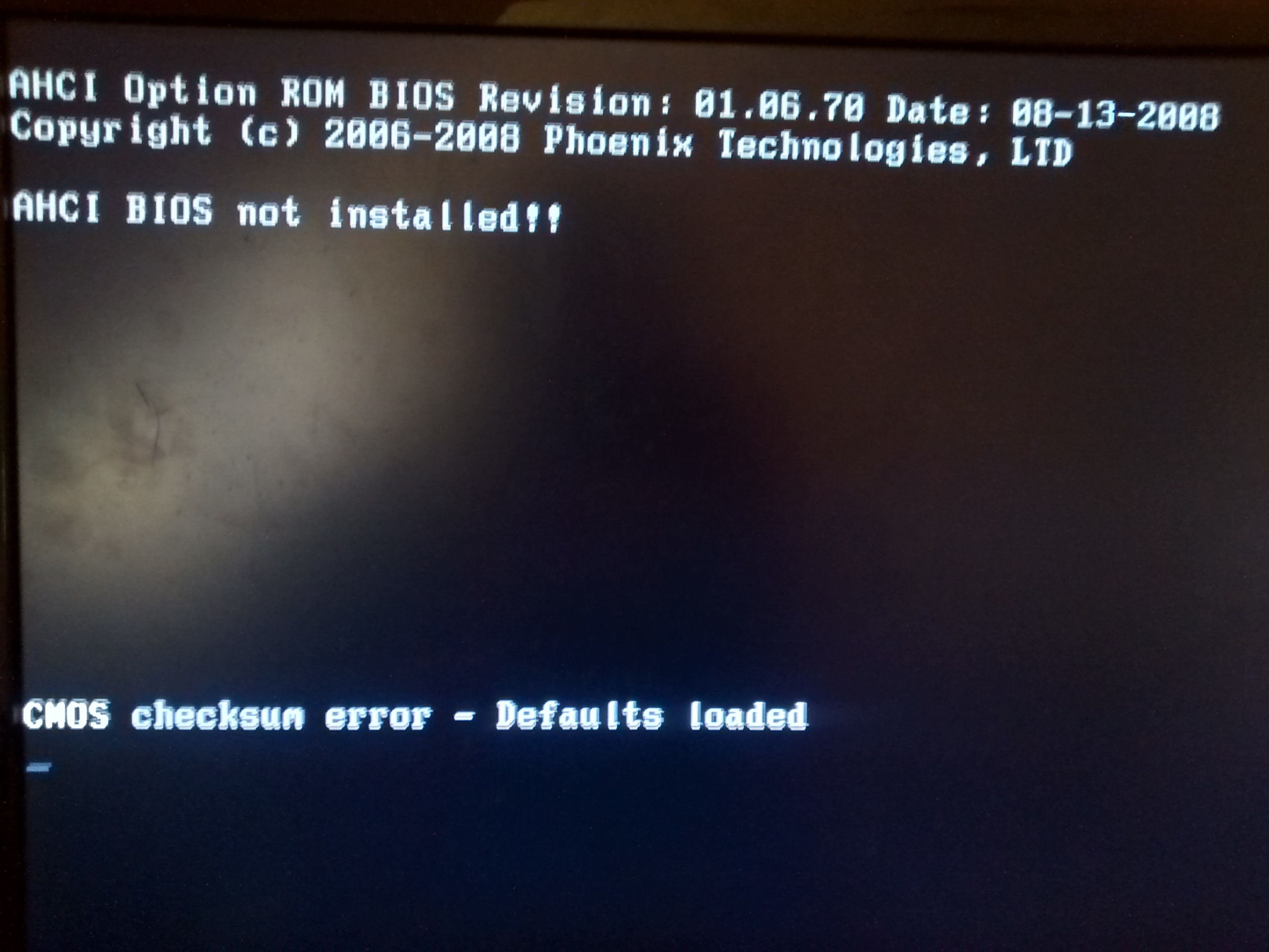

Mein Problem ist, dass sich mein bei PC nicht richtig startet. Er geht zwar schon noch an, aber erst nachdem ich das Kabel vom Netzteil circa 1 Min. abgenommen habe. Kurz nach dem Start sagt er dann: "Bios is not installed". Nachdem ich dann F1 drück startet er ganz normal. Sobald ich dann den PC wieder neustarte, funktioniert gar nichts mehr und ich muss das Kabel wieder 1 Min. aus dem Netzteil entfernen.

Erstmal danke für deine Antwort. Ich habe es natürlich sofort ausprobiert, leider hat es nicht funktioniert und er bootet immer noch nicht richtig.
Ich habe jetzt einfach mal ein Bild von der "Fehlermeldung" gemacht. Ist aber ein bisschen verwackelt und sollte noch lesbar sein :)
Ok, die Datei, die deine Festplatte liest existiert nicht ... Geh ins bios und schalte irgendwo , wo du zwischen AHCI und IDE auswählen kannst auf IDE MODE oder nur IDE um.
Und geh irgendwo, und drücke "speichern und danach exit"

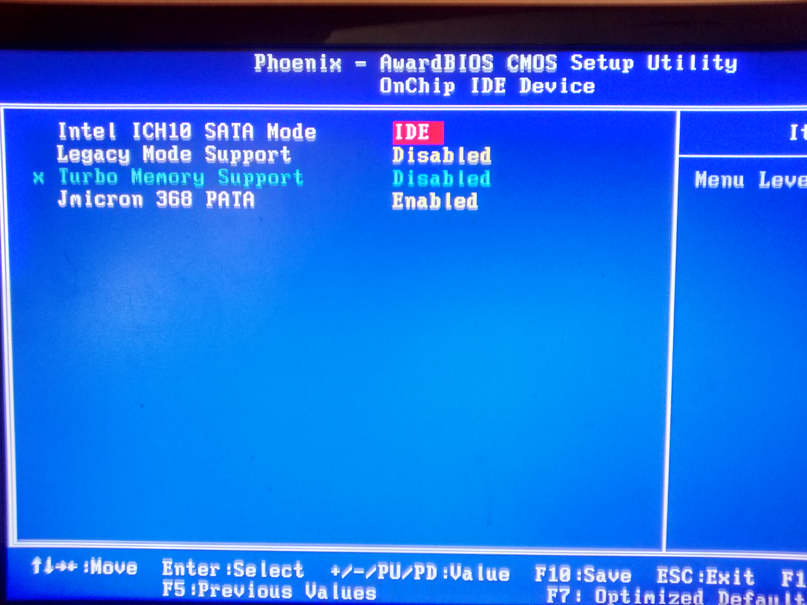

Ich hab jetzt noch mal ins Bios reingeschaut und habe den "Intel ICH10 Sata Mode" wieder von AHCI auf IDE umgestellt. Aber passieren tut Trotzdem nichts.IMG_20150720_113645272_HDR[1].jpg
versuch mal "368 PATA" Disablet , und auch mal "Mode support" Enablet.
n' versuch ist es wert.

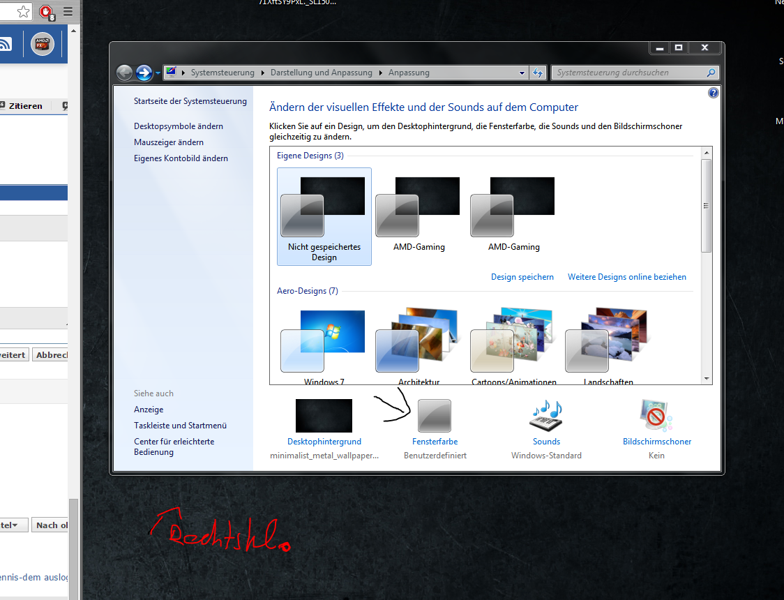

Hab jetzt auch nochmal W7 neu draufgemacht und eig. sollte jetzt alles wieder normal laufen. Hätte da nur noch eine Frage-> "Wie änder ich die Farbe meine Taskleiste?" wenn ich auf "Anpassen" Fensterfarbe auswählen will, zeigt er mir nur das an:Unbenannt.png
Danke im Vorraus :P
Desktop Recktsklick -> anpassen -> Unten steht "Fensterfarbe" cklicken, und farbe aussuchen, MfG, dennis
Ps, ich bevorzuge schwarz ;)
Jo genau das hab ich ja gemacht und dann kam das Fenster, musste einfach nur ersma Grafiktreiber installieren :D

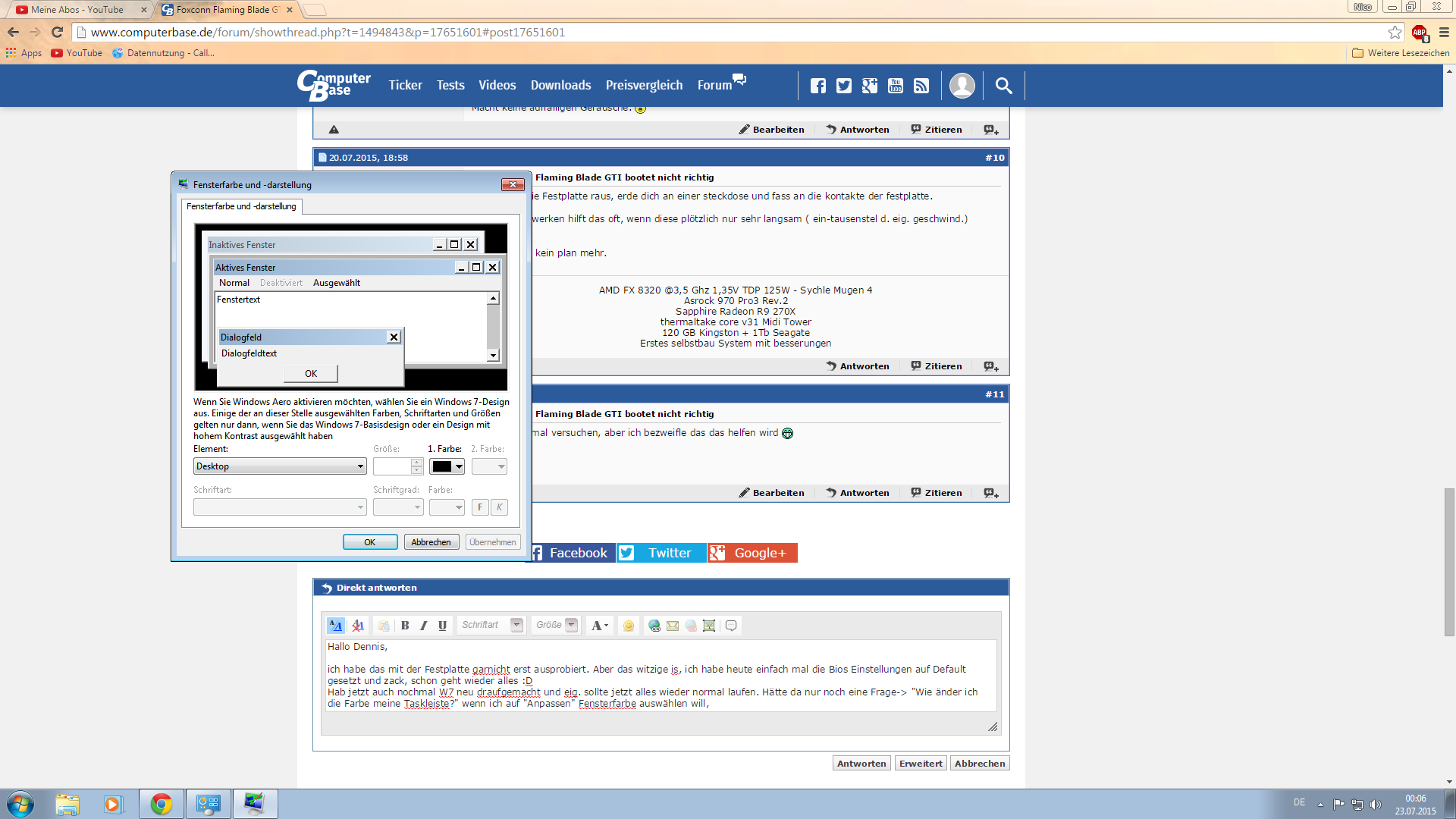

Das Problem ist schon lange behoben :D
Guck nochmal was ich heute um 1:08 geschrieben hab :P
Achso, ich dachte mt "das Fenster" war der alte XP Style Fenster gemeint... Ok, bb
