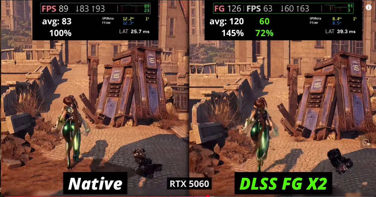

die Base FPS für die Berechnung von FG ist geringer als ohne FG und davon ausgehend wird 2x berechnet
aus 83 FPS werden 60 Base FPS x2 =120 FPS
aus 193 FPS werden 146 Base FPS x2 = 292 FPS
das funktioniert je nach Spiel unterschiedlich gut
2x ist (nachdem wie ist es verstehe) nie möglich, da Leistung für 2x benötigt wird

@bogge101
Sehe ich das in Deinen Bildern richtig, dass mit FG die MIN FPS niedriger sind, als ohne?
Ton auf Englisch stellen (YT aktiviert da eine deutsche KI Tonspur)
Reaktionen: Clark79
