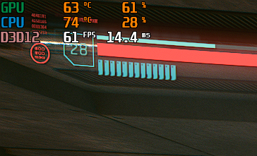

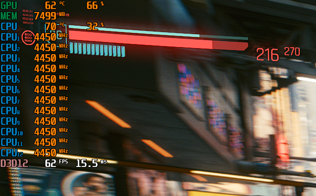

Das ist so der momentane Zustand bei Cyberpunk für mich.

Ich habe soeben auf "niedrig" probiert und siehe da, die FPS bleiben bei ca. 55-65, einzig die Auslastung der Graka geht auf 30-40 % zurück.
also limitiert irgendwas in meinem System die FPS bei Spielen (Beim Benchmarking mit Time Spy scheint dieses Limit ja dann nicht zu greifen).

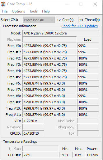

Taktet die CPU korrekt hoch?

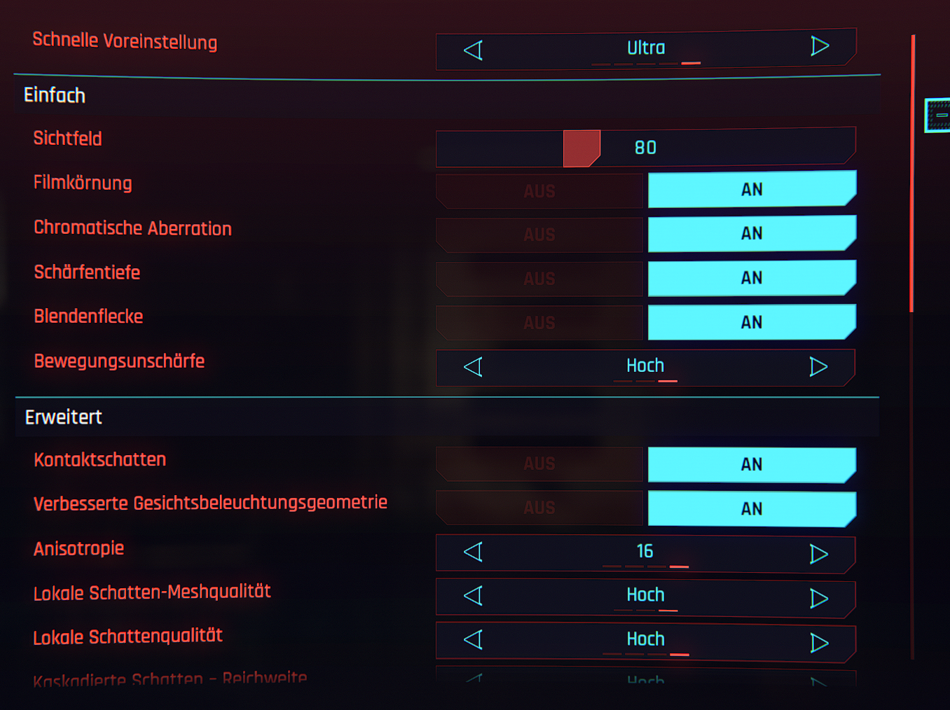

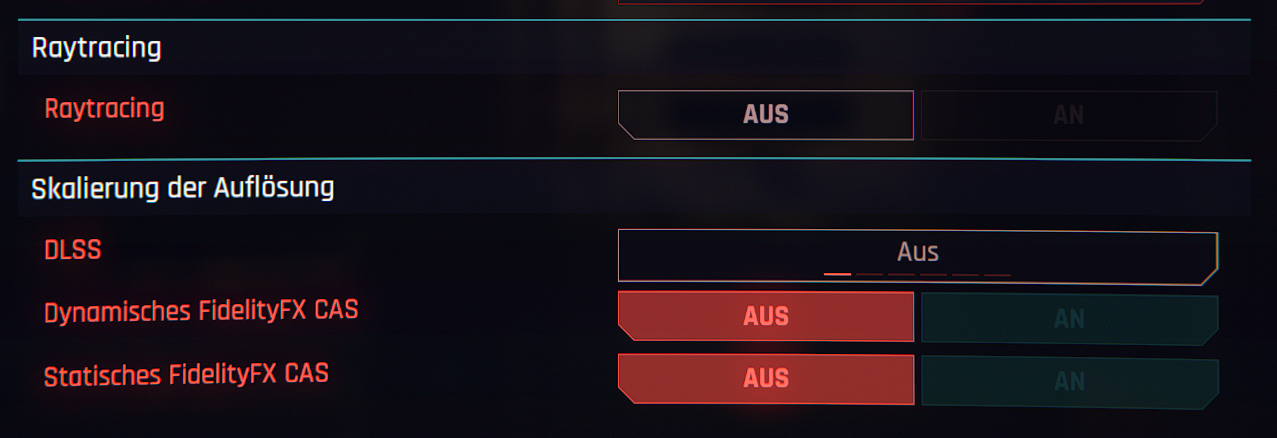

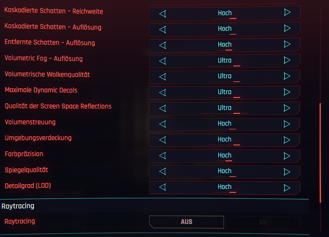

Mal bitte Screenshots von den Settings in CB hier posten.

Bezüglich Takt der CPU, CPU-Z mit Core Temp bringt mir beim Stresstest die folgenden Werte, scheint alles in Ordnung zu sein. Zumindest sehe ich keine Auffälligkeiten.

Einstellungen in Cyberpunk sind wie folgt (2560x1440), wurden aber auch nicht geändert, alles auf Standardstufe Ultra.
noch zum Thema CPU Takt, nachdem ja trotz den Presets auf "Niedrig" bei den Grafikeinstellungen die FPS nicht mehr geworden sind, limitiert doch auf einmal meine CPU?
Aber scheint zumindest bei Cyberpunk konstant auf 4500 MHz zu sein

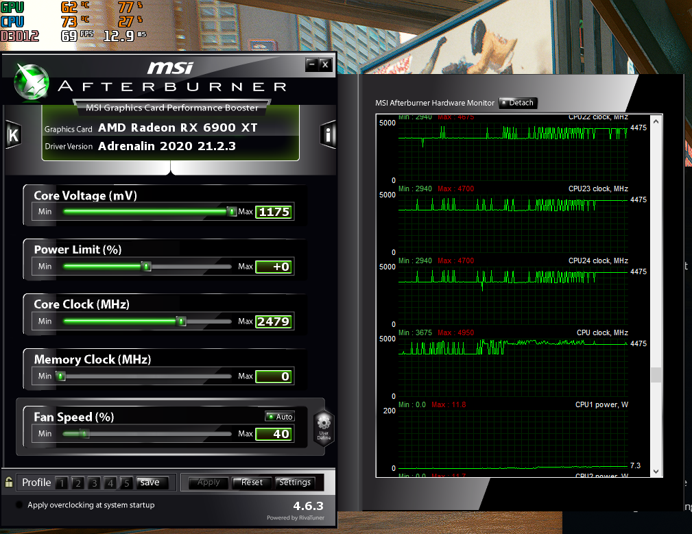

ich hab hier mal noch die Kerne über Riva Tuner ausgelesen.
Ich sehe nichts ungewöhnliches, Takt ist normal.
Allerdings vermute ich echt die CPU limitiert seit heute.

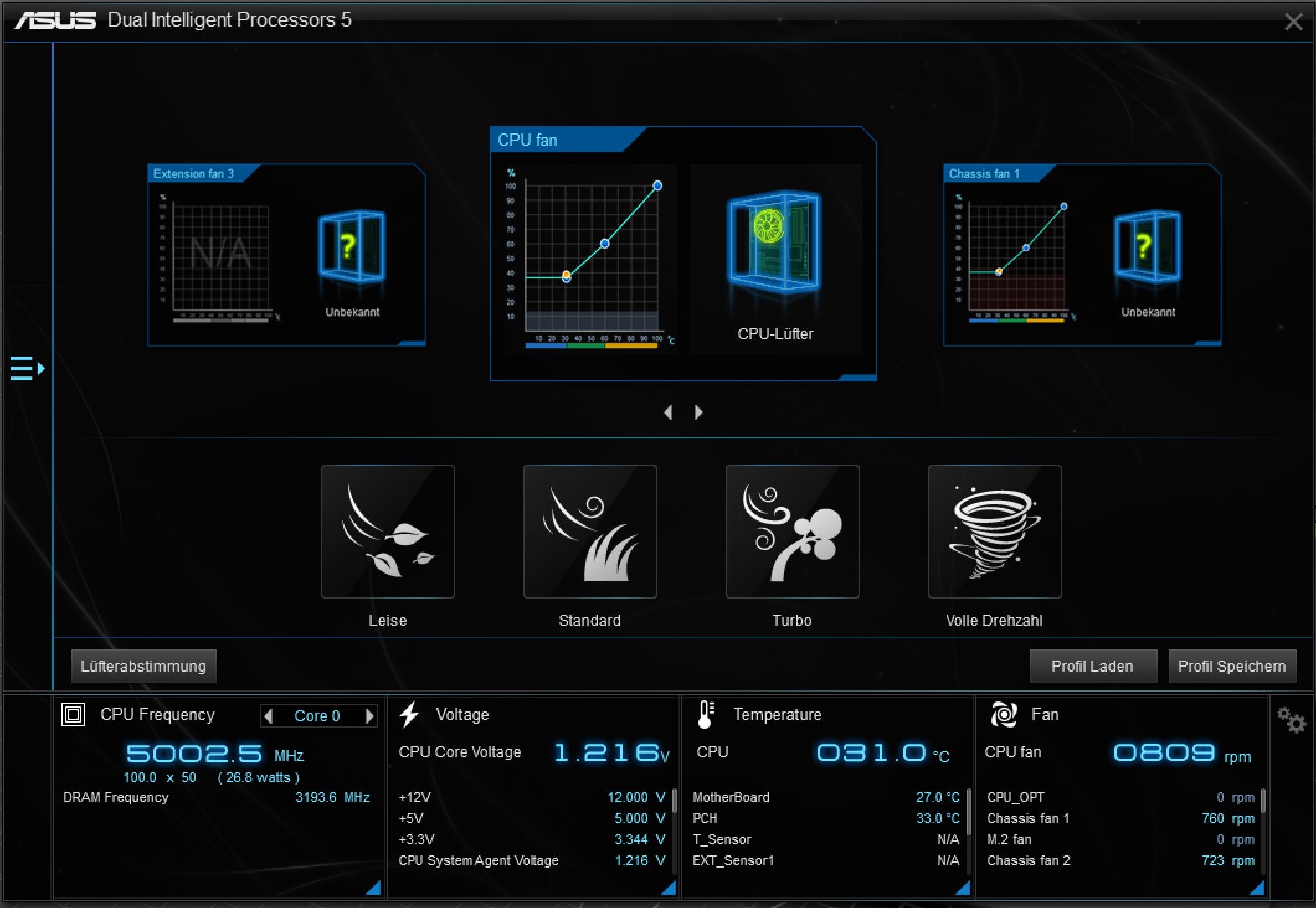

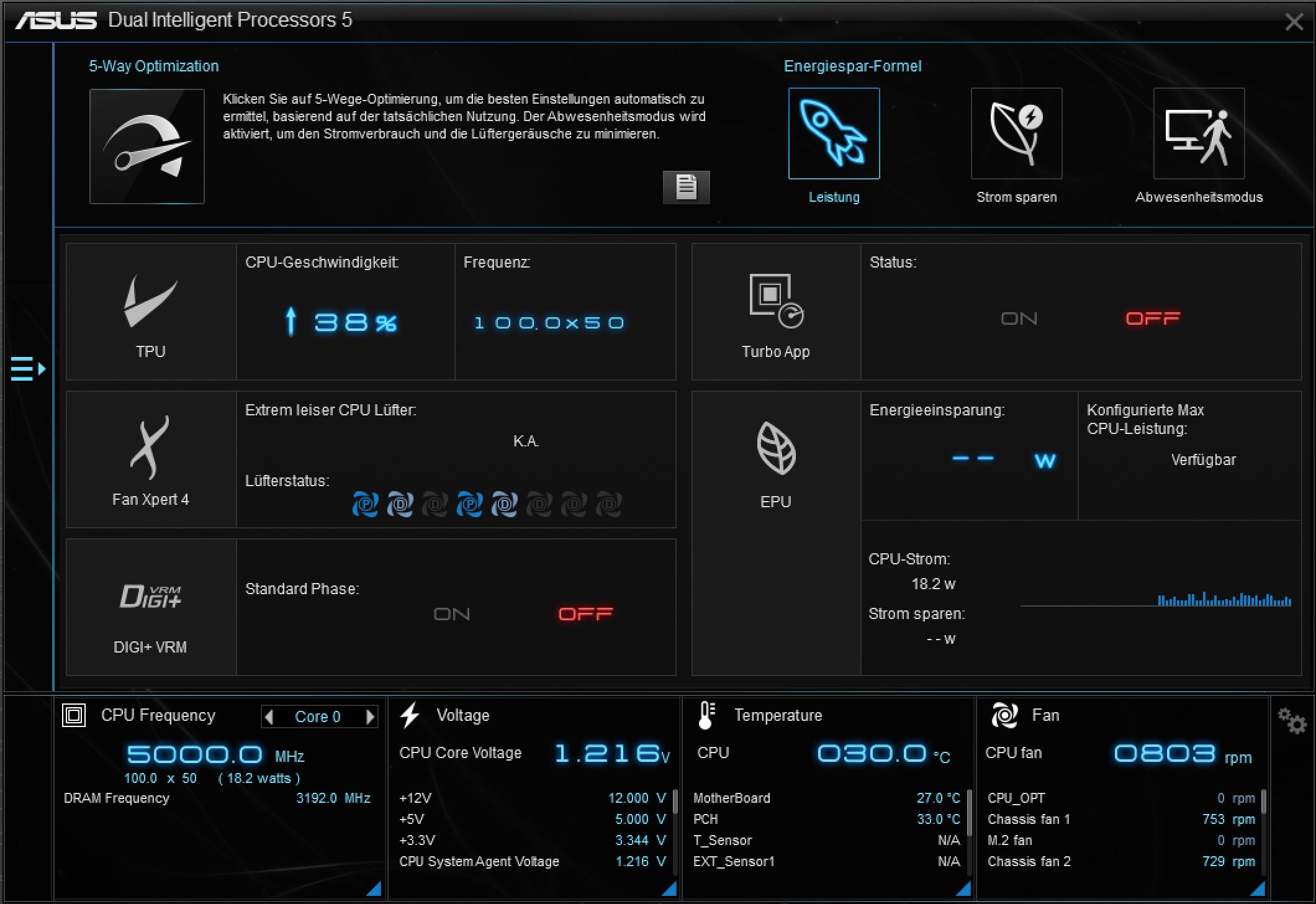

Also die Asus AI Suite schreibt von alleine gar nichts in das System und setzt auch kein Limit, weder in CPU noch in der GPU. Man muss auch Unterscheiden, da in der Asus AI Suite mehrere Programme vereint sind, kommt auch immer darauf an, was man davon installiert hat.
Ich selbst nutze die Asus AI Suite 3 und da wurde von sich aus gar nichts verstellt, sondern ich muss ja die Einstellungen vornehmen, was ich geändert haben möchte. Hauptsächlich nutze ich das Tool um die Lüfter zu steuern, was auch sehr gut funktioniert, alles was mit übertakten der CPU oder auch der GPU zu tun hat, mache ich über das Bios oder dem MSI Afterburner.
Man sollte halt auch nicht irgendwelche automatischen Einstellungen verwenden, weil diese dann alles nach einem Schema F konfigurieren.
Screen:
