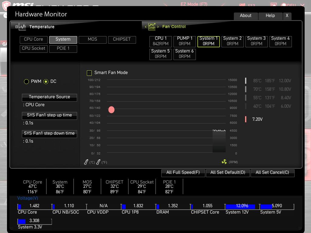

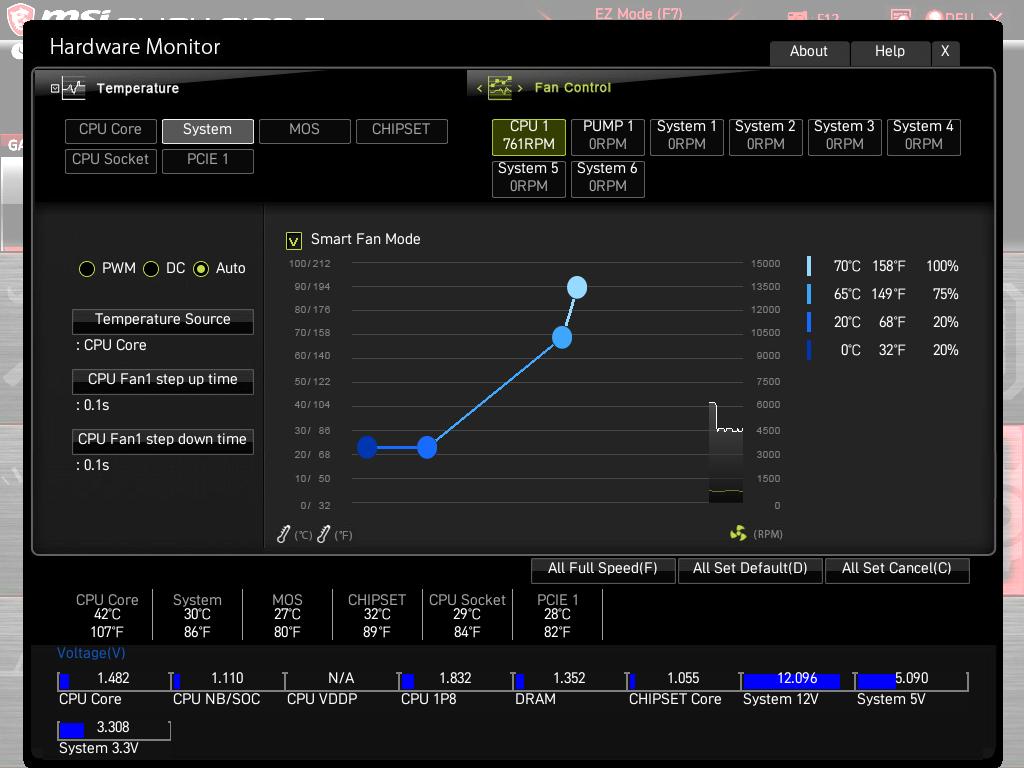

Ehrlich gesagt weiß ich nicht genau wie das geht. Iich poste hier mal Fotos von mein Hardware Monitoring. Keine Ahnung was ich da genau einstellen muss. Die stehen auf DC
Das erste ist ja die CPU die steht auf Auto und die ist auch sehr leise. Das kann man wohl so lassen.
Das zweite der Reite System - > System 1 sind wohl die Gehäuse Lüfter bzw der Hub !? Der steht auch auf den Standard Einstellungen

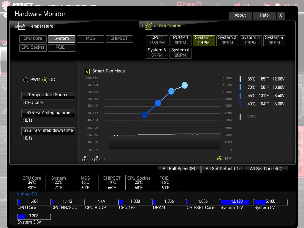

So , ich habe mir das nochmal angeschaut. Ich aktiviere für die Gehäuselüfter das Smartfane und es stellt ein das es bei 40
Grad auf 7 Volt stellt, sprich anfängt die Lüfter höher zu drehen !? Die Momentane Temp im Gehäuse sind 20 Grad. Soweit habe ich das richtig gesehen/verstanden !?
Weshalb sind die Lüfter immer noch deutlich hörbar obwohl ich Smartfane aktiviert hab ?
Schalte ich von DC auf PWM um dann sind die Gehäuse Lüfter gar nicht mehr bzw kaum zu hören und ja, das surren hört auch auf wenn ich dann die Fronttüre öffne ;-)
Die 3 Gehäuse Fans die 3 Pin Anschlüsse haben sind am Fractal Lüfter Hub angeschlossen und dieser ist mit den 4 Pin Anschluss am Sysfan 1 des Mainboards.
Ich weiß nicht was ich einstellen sollen !? Wie gesagt DC und bei Smartfane Haken setzen bringt keine Veränderung der Lüfterlautstärke sie laufen wie sonst auch.

Ich verstehe nur nicht , wenn ich auf DC stehen habe und dann Smart Fan Mode aktiviere weshalb da keine Änderung kommt ? Auf den Bild sieht man doch das die Temperatur unter den 6 V 40 Grad liegen. Müssten die Gehäuselüfter eigentlich dann nicht runter regeln ?Oder wird die Änderung beim Smart Fan Mode erst nach einer Speicherung wirksam? Bei PWM wirds auch ohne Speicherung wirksam.
