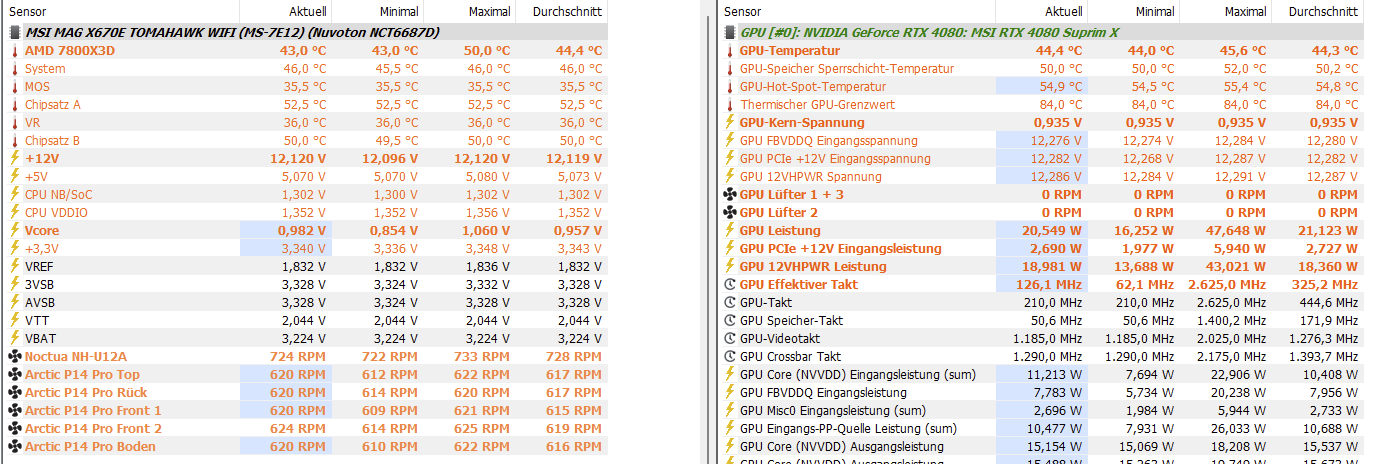

Macht schon Sinn. Wobei einer vermutlich ausreicht, der zweite wird nicht so viel zusätzlich bringen.
So sieht es hier mit dem Define 7 aus:
