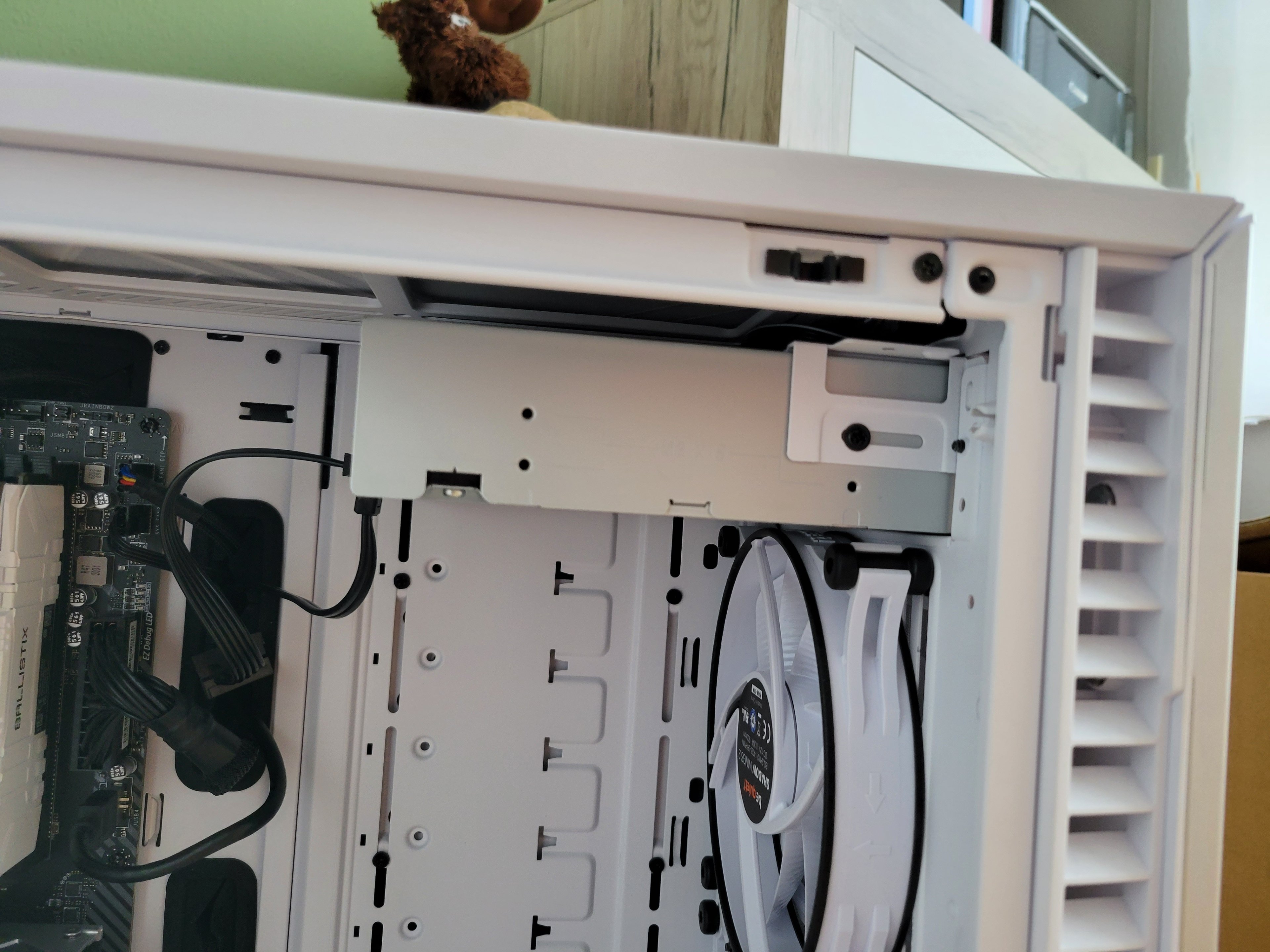

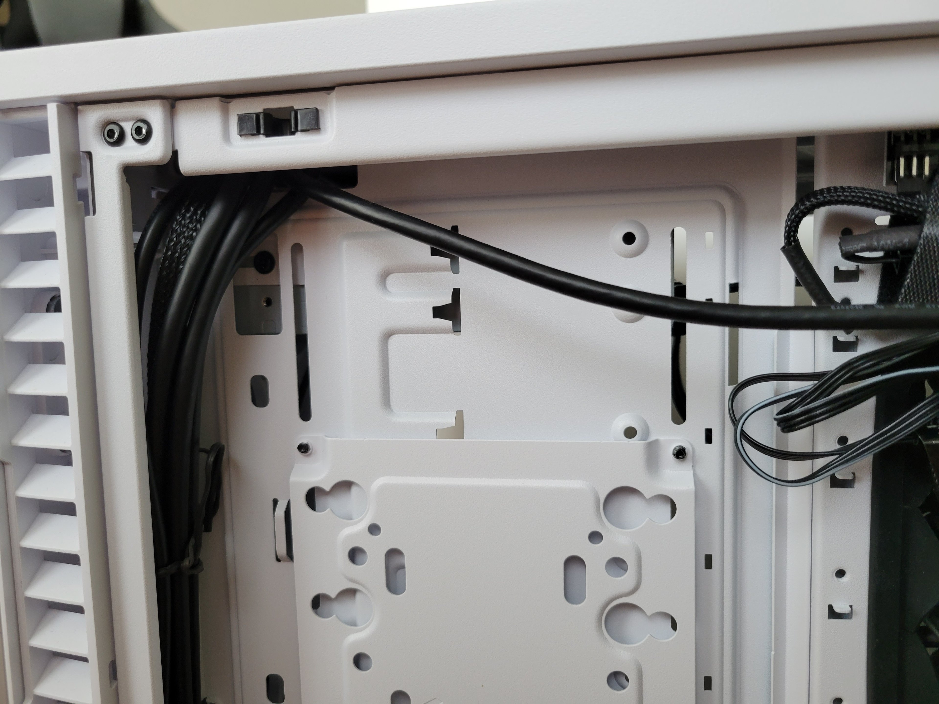

So Festplatte ist drin
aber wie bekomme ich das DVD Laufwerk fest

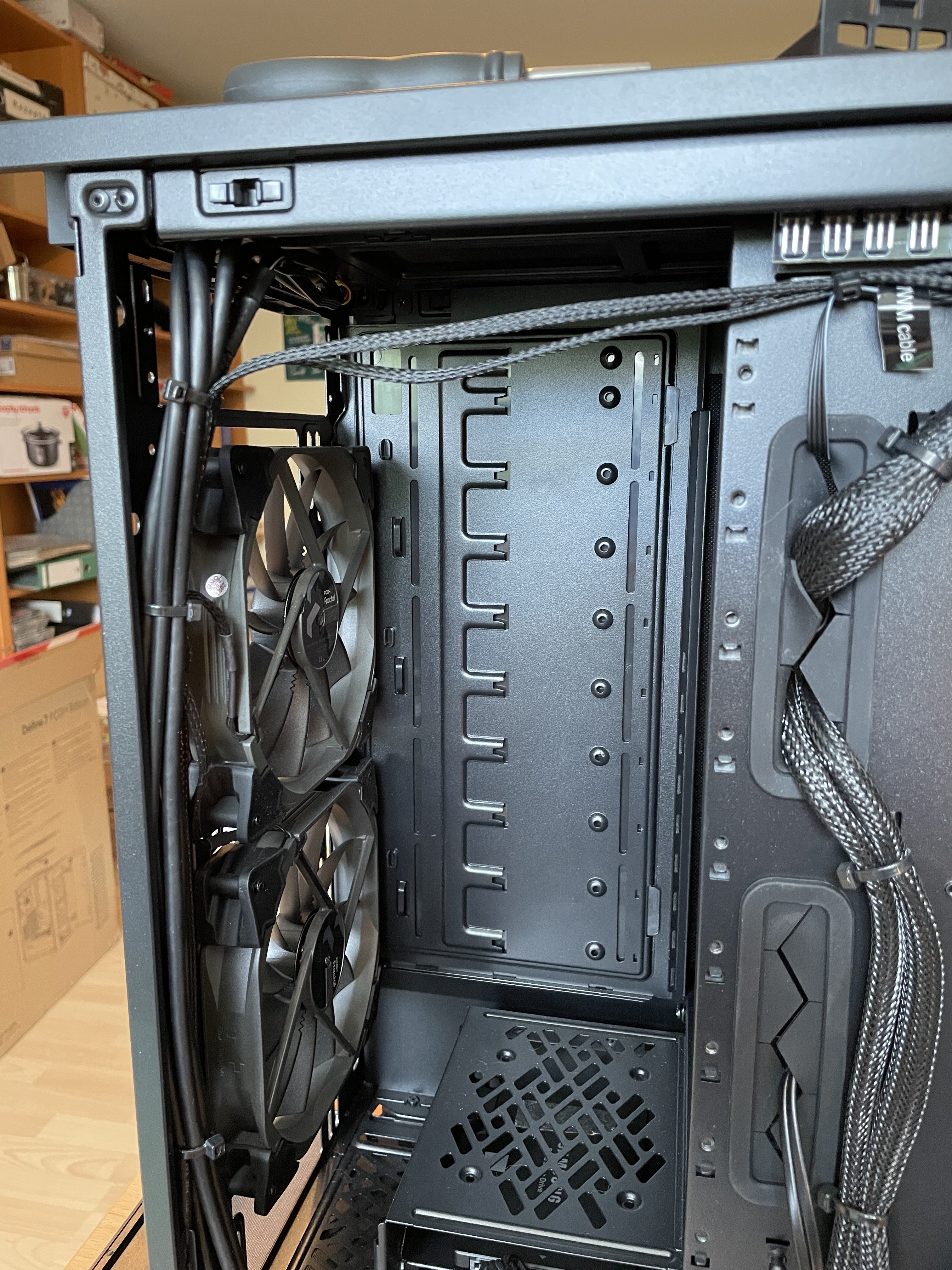

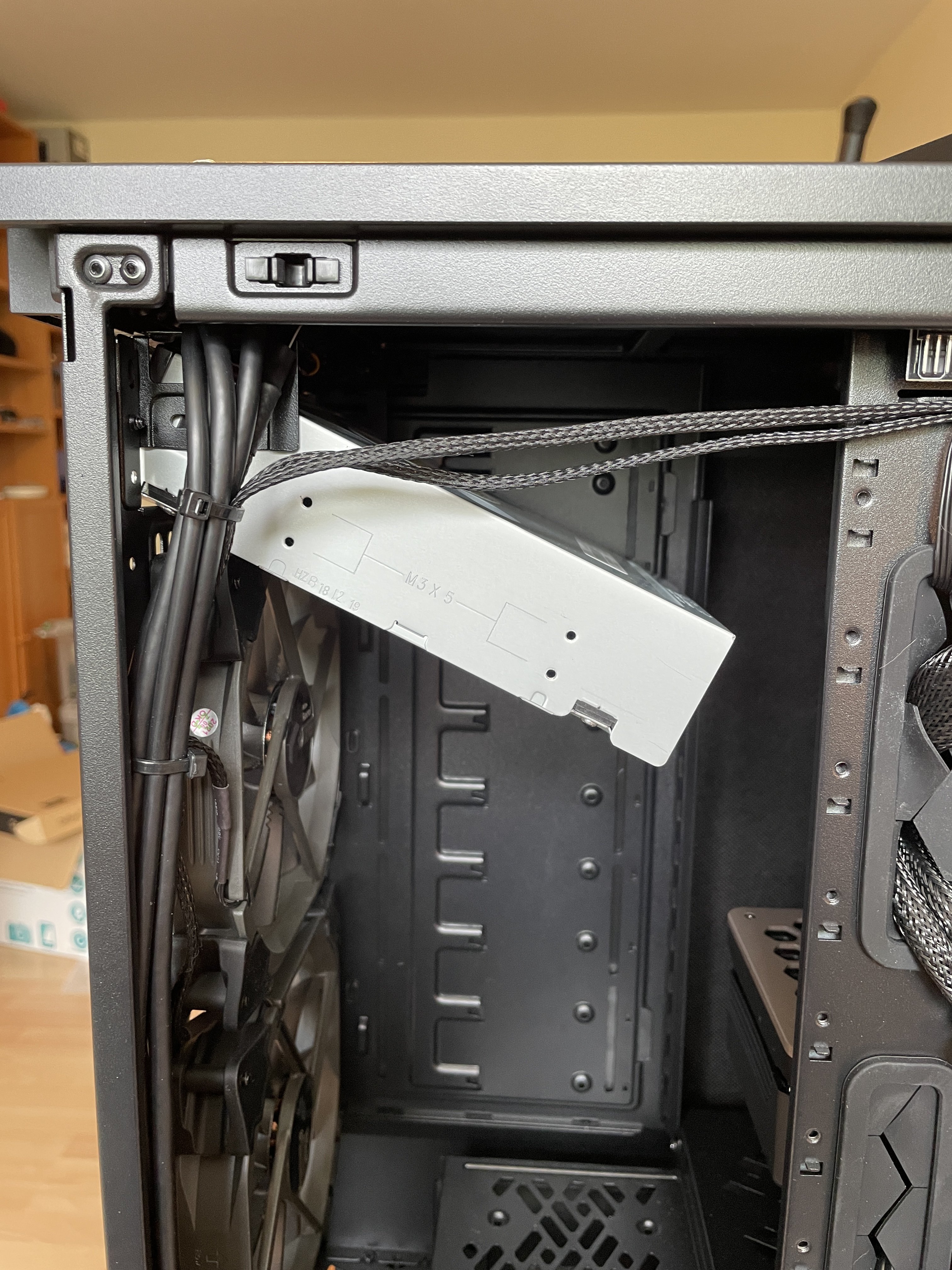

Die Wand, die auf dem zweiten Foto hinter deinem Laufwerk zu sehen ist, muss auf die andere Seite (oder ganz raus, wenn sie nicht benötigt wird). Steht auch so in der Anleitung. Bei mir sieht es wie auf den Bildern ersichtlich aus.

Stevehh1965 schrieb:

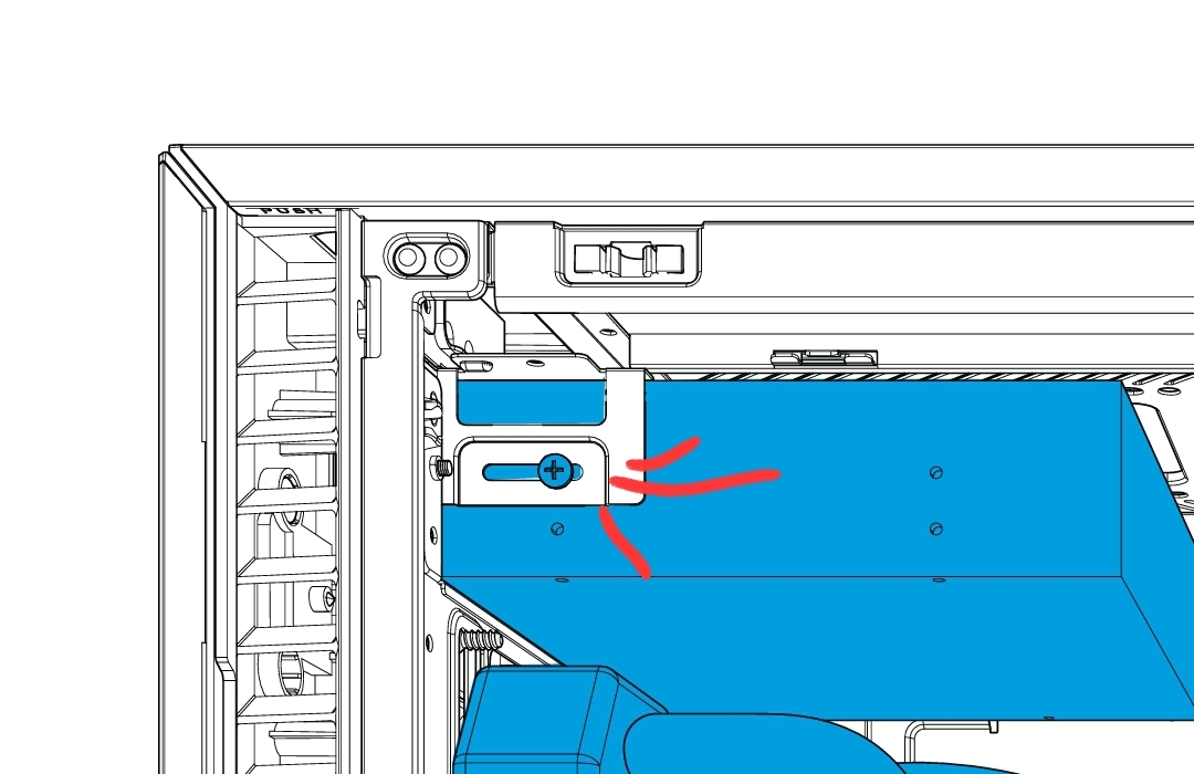

Aber hält das Laufwerk nur mit 2 Schrauben?
Ja, man übt ja nicht sonstwas für Kräfte auf das Laufwerk aus.
@bisy: an der Wand wird nichts festgeschraubt, sondern auf beiden Seiten wird das LW nur mit jeweils einer Schraube an dem Winkel festgeschraubt. Aber das hält wie gesagt ohne Probleme. Sieht man auf meinem zweiten Bild, da sieht man die Schraube oben links hinter der Wand durchgucken.
Ich sollte Lotto spielen...
Zuerst eine wirklich ernst gemeinte Frage:

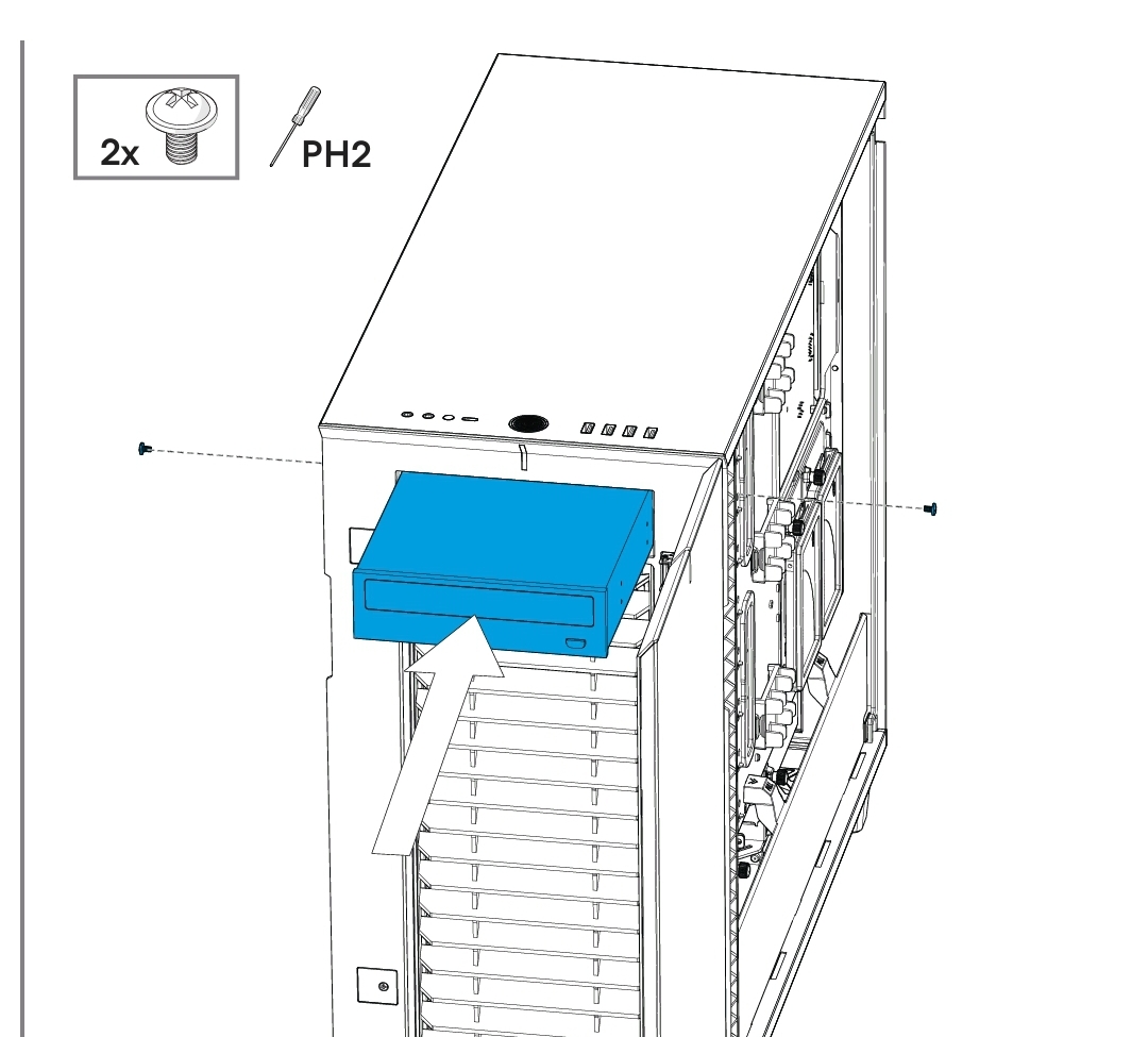

Man hat dir bereits den Link zur Anleitung gesendet und sogar die Seitenzahl genannt, auf der in großformatigen Zeichnungen der Einbau beschrieben wird. Warum hast du dort nicht reingeschaut?
An der Wand wird es eigentlich nicht verschraubt, die nimmt man für die Installation aus dem Weg.
Schritt 1 und 2 auf Seite 27 dürften relevant sein, wo man sieht, dass ein kleines Bracket entfernt und gegen das "lange" 5,25-Zoll-Bracket getauscht wird, was bis zu den ersten Schraubenlöchern im Laufwerk reicht.
