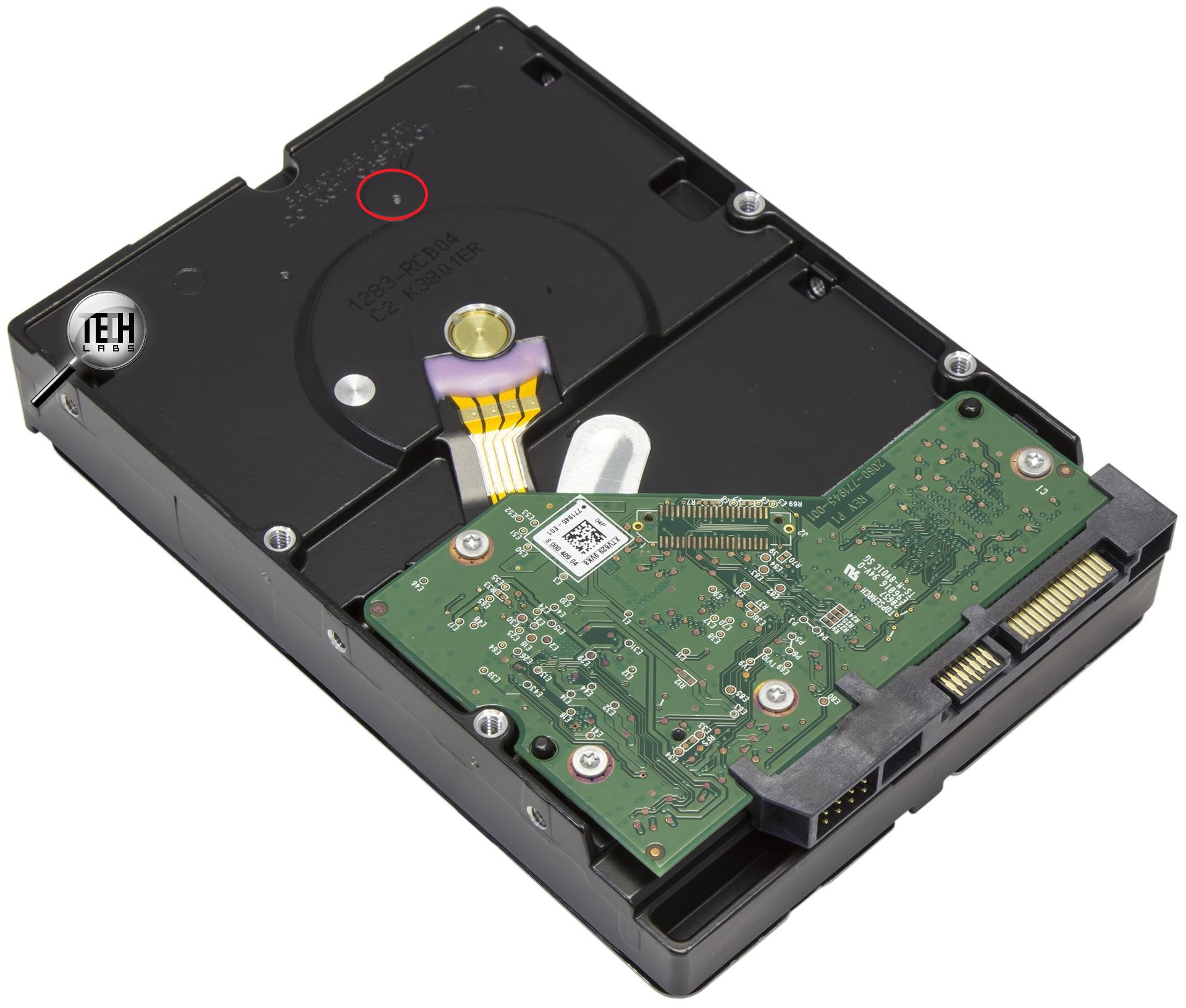

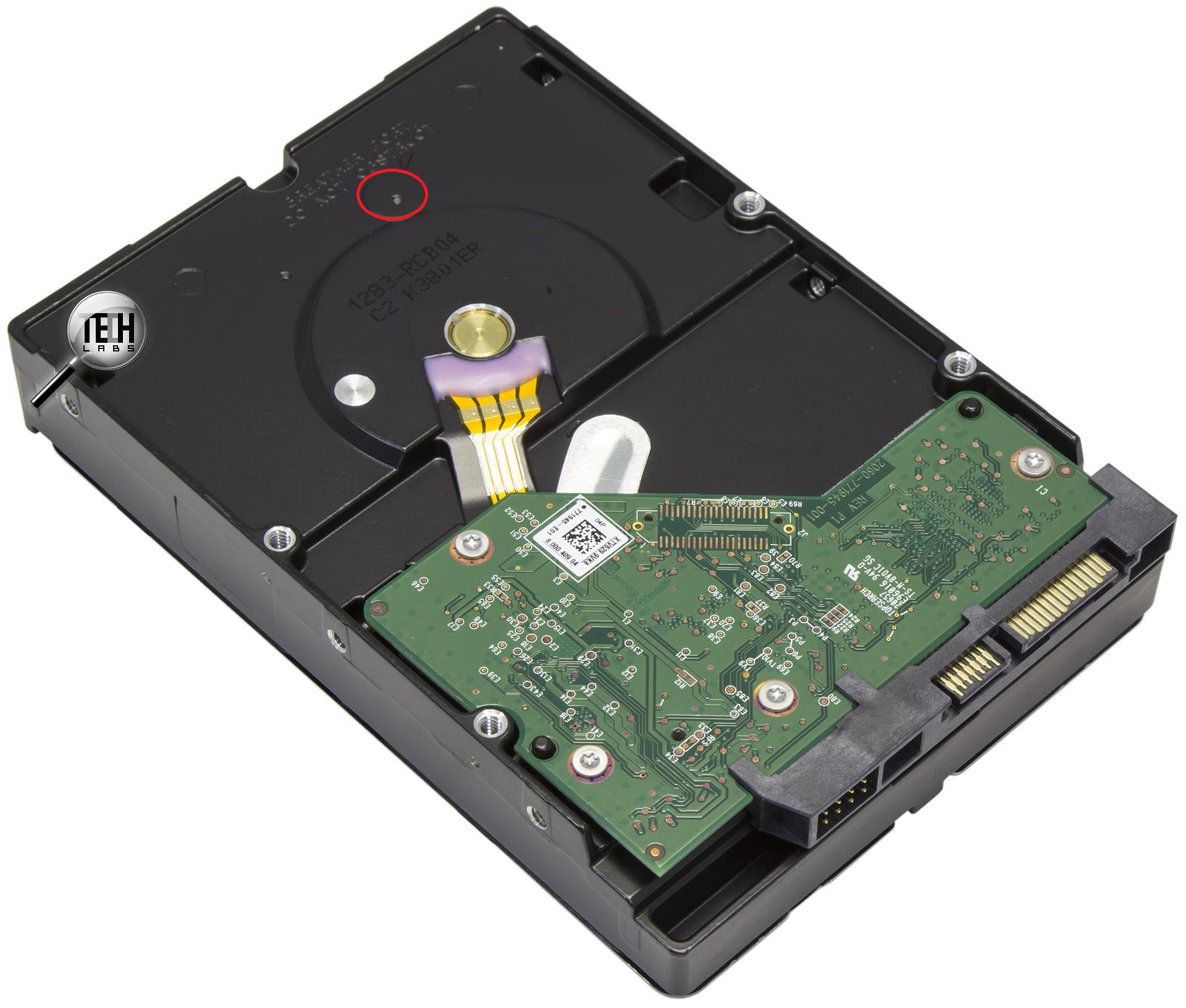

ist zwar schon etwas älter, aber über einen Hinweis eines Nutzers hier im Forum kam ich zu diesem Beitrag. Jetzt habe ich meine Festplatte (WD Green, EARX) ebenfalls in Bitumen gepackt. Echt super, nix mehr zu hören.
Aber ich habe die Belüftungslöcher nicht gefunden, gibt es die bei der WD Green nicht mehr? Will ja nix kaputt machen. Ich sehe nur so schwarze Plastikkappen, wie z.B. hier
Hallo Neueinsteiger, Sorry das ich den Beitrag nicht früher entdeckt habe. Als Besitzer einer WD40EZRX kann ich sagen, dass sich die Belüftung an anderer Stelle wiederfindet, siehe Abbildung.

Es geht nicht um Kühlung sondern um die Membran, die das Innere der Platte von der Umgebung trennt und wohl einem Druckausgleich dient. Die Temperaturen sind in der Tat meist nicht so wichtig.
Ich halte es zumindest für angebracht, der Anweisung "Do not cover" nachzukommen, da es in meinem Fall keinen Mehraufwand bedeutete.

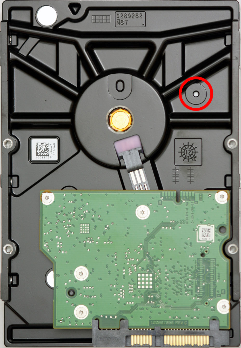

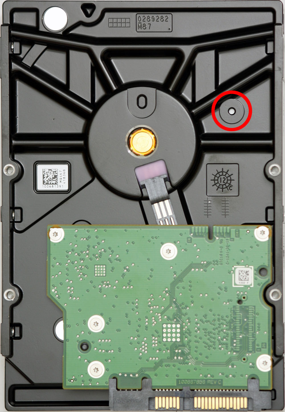

Hmm.
Also ich kann mich natürlich irren, aber bisher hab ich noch keinerlei solcher Löcher auf der Platte gefunden, die auch entsprechend markiert wären. Muss ich noch mal schauen...
Edit:
vielleicht so etwas hier?
Das mag sein. Auf den Produktfotos ist jedenfalls nichts derartiges erkennbar.
Zum Beispiel bei den Helium-Platten von Hitachi ist es ja gar nicht sinnvoll, einen Luftaustausch zu ermöglichen.
zum EDIT: Vielleicht. Wenn es unten ist, stellt sich sowieso die Frage, ob man das berücksichtigen muss. Die Löcher sind dann nach innen verlagert, so dass bei gerader Bitumenlage im Inneren noch einige cm³ Luft bleiben.
Sowieso gibt es genügend Fälle, bei dem die Nutzer vollständige Einschlüsse erfolgreich und problemlos nutzen. Vielleicht machen wir uns auch nur verrückt.

Hab jetzt noch mal genau im Manual der 7200.14 nachgesehen und diesbezüglich nichts gefunden.
Bei der 7200.7 als Beispiel heißt es allerdings:
Caution: Do not cover, seal, or insert any object into this hole.
This hole has two purposes:
• To allow condensation inside the hard disc to escape
• To allow air pressure inside the hard disc to equalize with ambient pressure
Note. If this hole is covered, sealed, or penetrated by any object, the drive reliability may be compromised
and could lead to permanent damage—doing so voids the warranty.
Aber wenn speziell bei meiner nichts Näheres erwähnt wird, gehe ich davon aus, dass es unkritisch ist.
