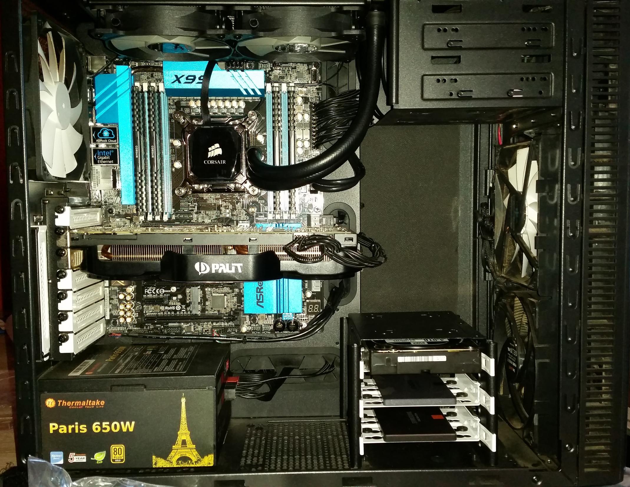

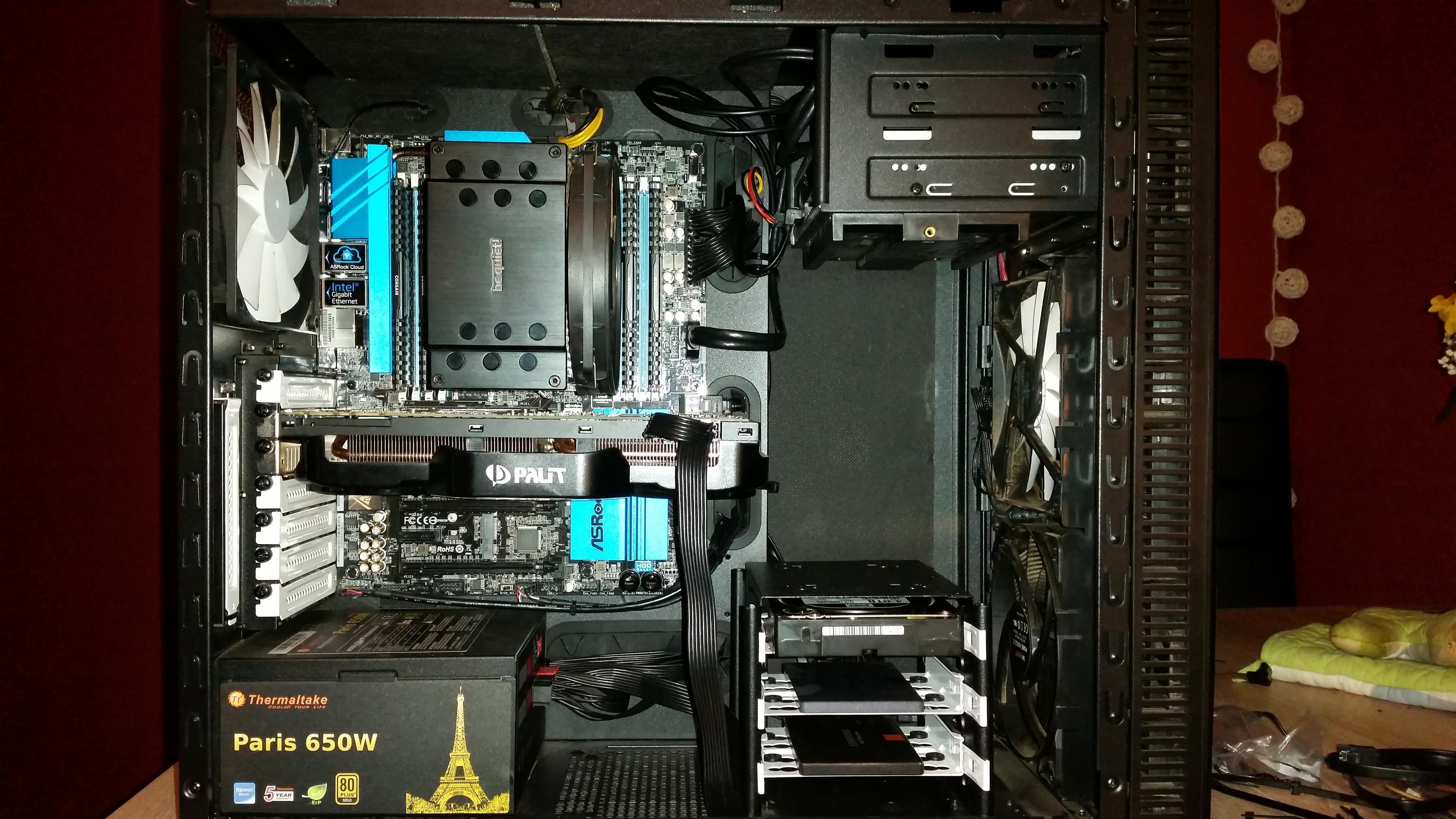

Moin, aufgrund einer Aufrüstung von Sockel 1150 auf 2011-3 bin ich auf der Suche nach einem neuen CPU Kühler. Liebäugle mit der Corsair H110i GT, weiß nur nicht ob ich sie ohne weitere Modifikationen in mein Gehäuse bekomme. Von dem was ich raus gefunden hab passen 280mm AIOs nicht an den Decke, 240mm gehen ohne Probleme rein, hatte damals eine H100.
Ich würde die AIO gerne in die Front einbauen, die Vorbereitung dafür hab ich schon getroffen. Wie auf dem Bild zu sehen ist. Sollte das nicht reichen (Festplattenkäfig) würde ich die SSDs an der Rückseite der Mainboardwand und die HDD an der Gehäuserückwand befestigen
Wenn es gar nicht passt bin ich immer offen für Vorschläge von anderen Waküs mit ähnlicher Leistung, sie sollte aber Schläuche mit sleeves und keine ratternde Pumpe haben.
Meine Preisvorstellung beträgt maximal 150 Euro, danke schon mal für die Hilfe ;)
PS: Nicht über das Netzteil wundern, das war ein Notkauf, weil mein altes Corsair am 24.12 um 13:59 durchgebrannt ist :D

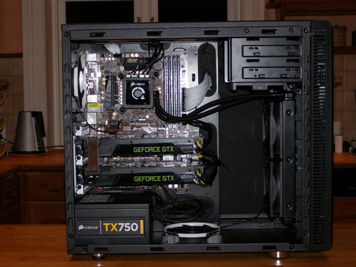

Mit den Schläuchen nach oben montiert solltest du keine Probleme bekommen.
Ja die H100 ist 240mm - H110 ist 280mm.
Müsstest halt mal den Platz vorne mit dem Radiator vergleichen aber die Schlauchlänge sollte ausreichen, wenn so montiert: (H100)

Hab jetzt noch mal nachgemessen, wenn sie auf dem Boden stehen würde, passt die länge, aber dann könnte ich sie nicht befestigen. Nutze ich die vorgegebenen Löcher der Lüfter wird die Sache seeeeehr eng..
Alternativ kannst du ja einfach die H100i GTX nehmen?
Soviel tun die sich nicht und die bekommst du ordnungsgemäß montiert.
Hab nun die H100i genommen, max temp mit Stresstest 48°c, aber die Lüfter sind natürlich voll aufgedreht.. Was mich natürlich stört ist das die Pumpe surrt, und das nichtmal leise. Wenn ich dann noch den Stresstest anmache, rastet sie richtig aus, wird dann nochmal um 100% lauter. Dachte eigentlich das sie das Problem mal in den Griff bekommen haben. Nun werde ich sie wohl wieder umtauschen..
