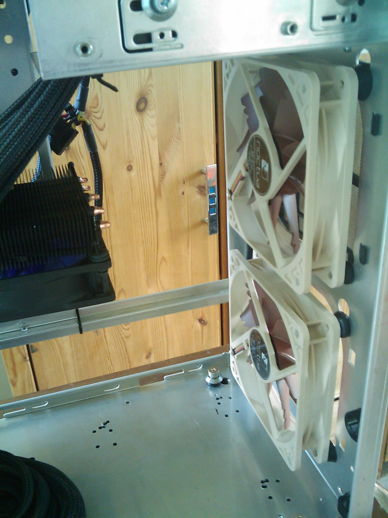

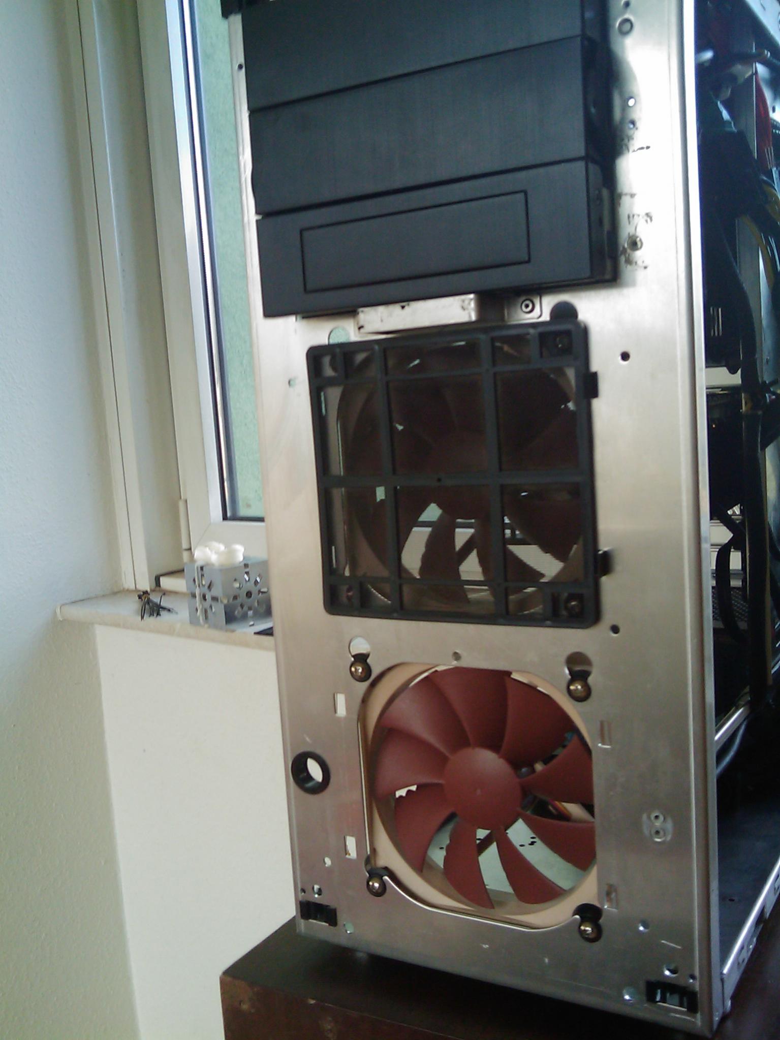

LianLi z.B. die früher in Ihren cases nicht viel von Entkopplung hielten ,verbauen mittlerweile selbst in Ihren Einstiegsc. (90-100,-) praktisch die gleichen wie in den "Big" . Lüfter/HDD keinen direkten Kontakt zum Metall ,Netzteil auf Gummi/etwas höher gesetzt ,Lüfterausgang hinten kein "Mesh" ....
Die 2 NZXT Cases find ich auch nicht übel....Stahlfront,NT-Deckel. Verschraubbare HDD-Schübe ,die Platte selbst auf Gummi-Pads! ....perfekt !:p Da kann wenig klappern. R4/Nanox liegt die Platte auf Gummi,das nützt nur nix wenn die Einschübe selbst nicht fest sind. Minimales Spiel ist da immer...
Fand die Nanox Cases wirklich mal gut ,auch kein schlechtes,aber das neue DS5 ist einfach nur ein größeres DS1 mit nem breiteren Mainboardtray,dafür die Lufthutze weggelassen.Ansonsten identisch...
http://www.au-ja.de/bilder/2009/lian-li-pc-7fn-pc-60fn-tn33.jpg
http://www.tech-review.de/uploads/reviews/lian-li-pc-a79-bild33.jpg
