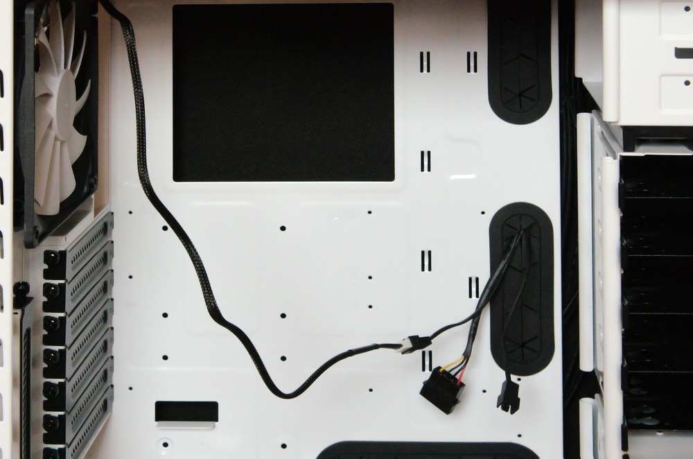

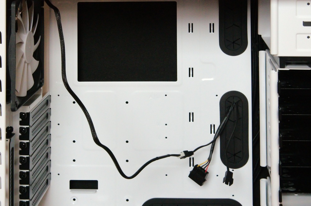

Die mitgelieferte Bedienungsanleitung beim Fractal Design Define R4 erwähnt genau die Dinge nicht, die vielleicht Fragen aufwerfen. Ich finde da gar nichts zum Anschluss der Lüfter und blicke nicht so recht durch, wie die Steuerung an der Front funktionieren soll.
Der hintere Lüfter hat ein Kabel, das man am Motherboard anschließen könnte, doch wie soll dann die Steuerung über die Front funktionieren?
Für den vorderen Lüfter habe ich auch nur eine Vermutung. Da gibt es einen Strang mit Molexstecker und 2 "3-polige-Stecker mit 2 Stiften". Sind diese Stecker alternativ?
Gibt es irgendwo eine Erklärung wie die Lüfter anzuschließen sind? Beim R3 war das ja etwas anders.
Vom Frontpanel gehen für die Lüftersteuerung 1 Kabel mit 4Pin Molex Stecker ab und eben die Lüfteranschlüsse. Da Steckst du einfach deine Lüfter rein, und kannst dann über den Schalter hinter der Tür zwischen 3 Geschwindigkeiten wählen.
Das ist eigentlich selbsterklärend.
Die Lüfter erhalten also den Strom direkt vom Netzteil via Molex und werden _nicht_ an das Motherboard angeschlossen?
Der hintere Lüfter muss also mit dem vorderen "Kabelstrang" verkabelt werden, das hätte vorverkabelt sein können. Dann bleibt da also noch so ein "3-polig breiter Anschluss mit 2 Stiften" (Lüfteranschluss) übrig. Muss ich da den mitgelieferten Lüfter an der Front anschließen, oder ist der schon vorverkabelt und ich habe einen Anschluss auf Reserve für einen 3. Gehäuselüfter?

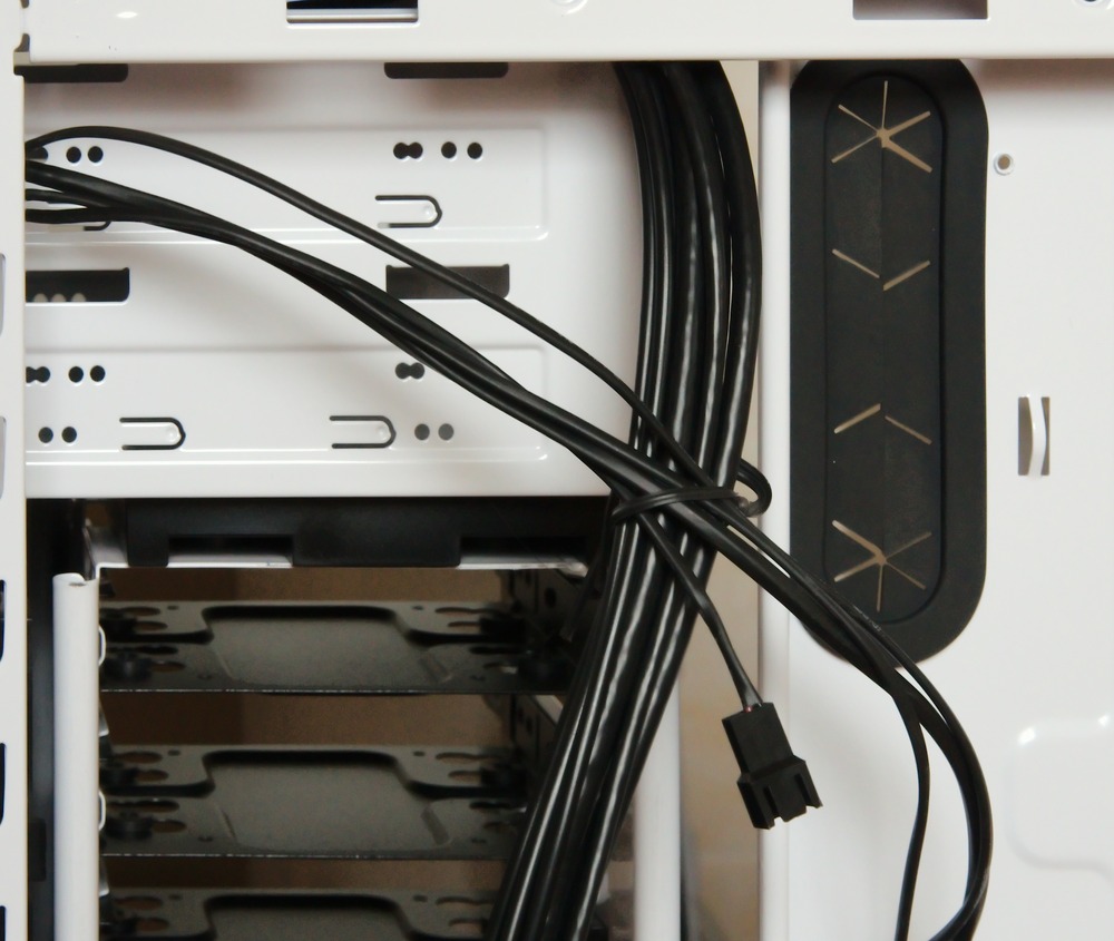

Habe ich da eine neuere Revision? Ich sehe da keine Möglichkeit für 3 Lüfter. Wie sehe ich, ob der Frontlüfter verkabelt ist, ohne das "halbe" Gehäuse zu zerlegen?
Hast du schon einmal die andere Seite des Gehäuses aufgemacht? Vielleicht ist der andere Stecker dort :P

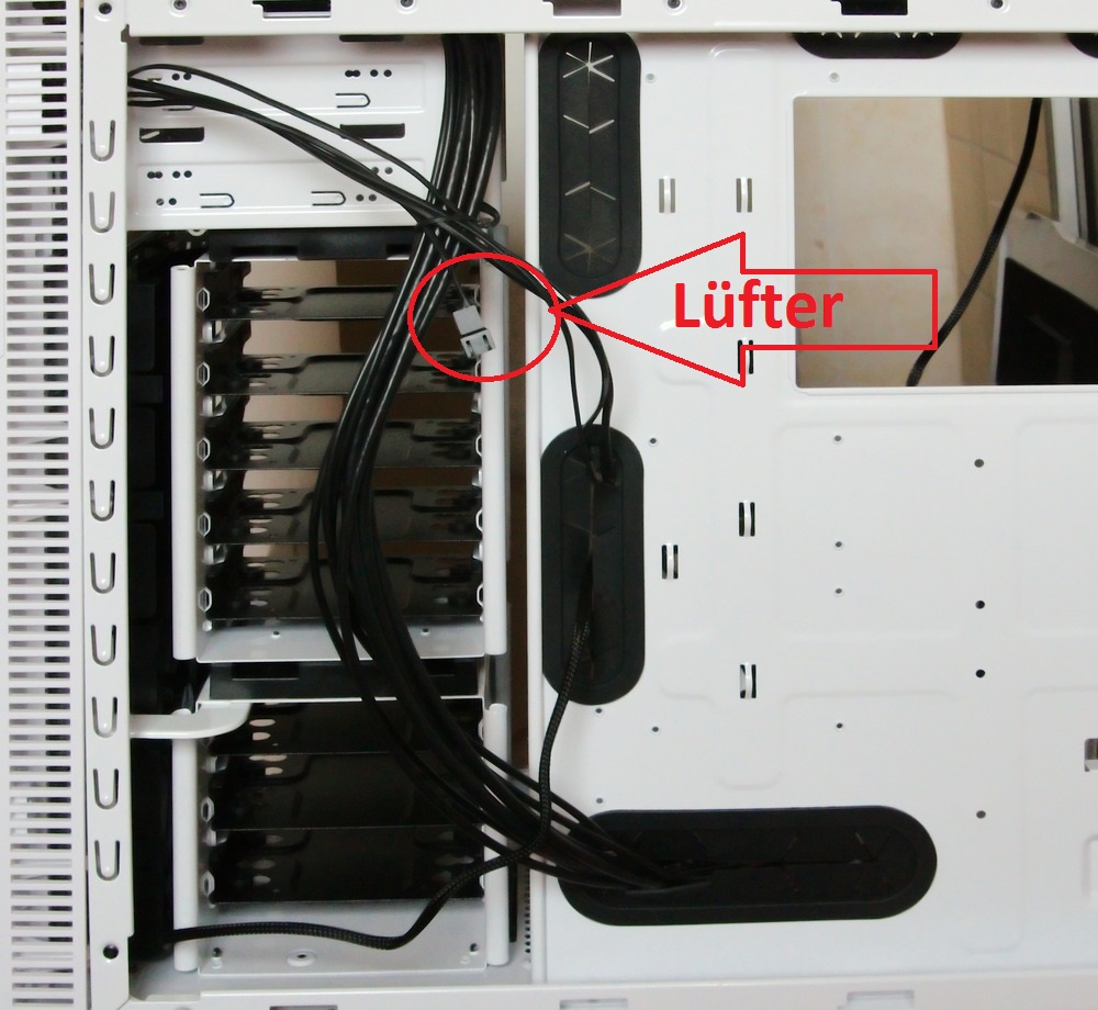

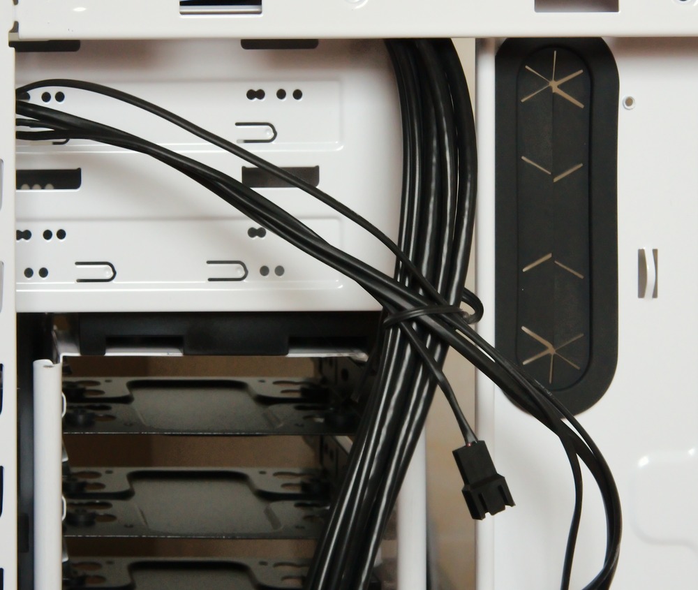

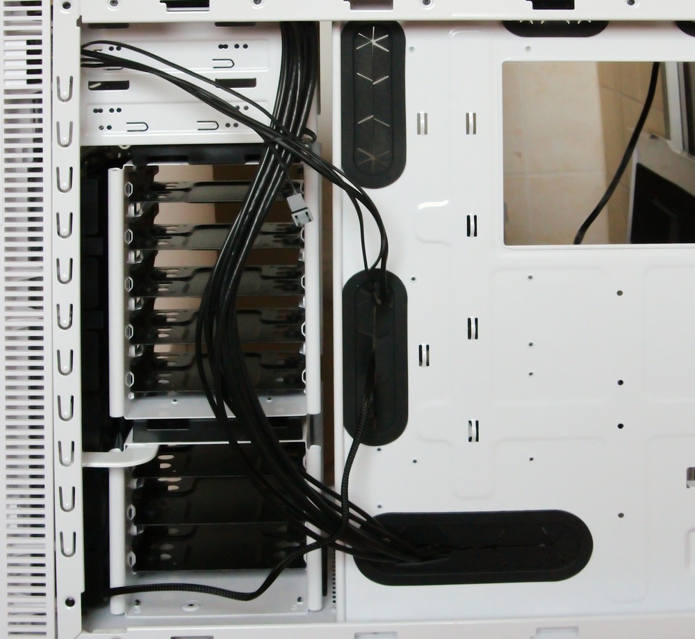

Danke, der Tipp mit der anderen Seite war gut! Ich wollte die erst beim Kabelverlegen aufmachen.
Der Frontlüfter (Kabel unten) war also nicht verkabelt
Mir ist nun nicht klar, wie ich die Lüftersteuerung anschließe.

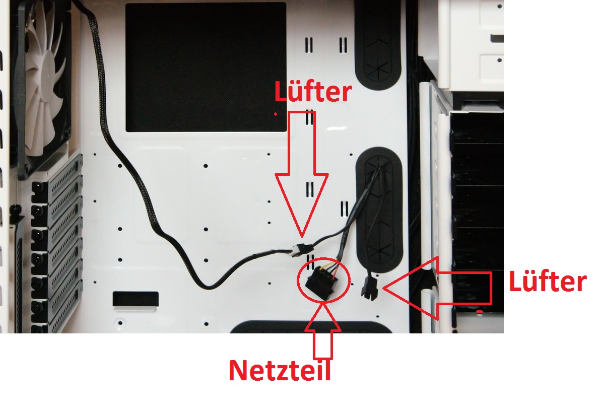

Na, den Größen 4 Pin Anschluss, der auf deinem ersten Bild zu sehen ist an das Netzteil und die 3 kleinen 2 Pin Anschlüsse(3Pin breite) für die Lüfter, das ist doch nun wirklich nicht so schwer.

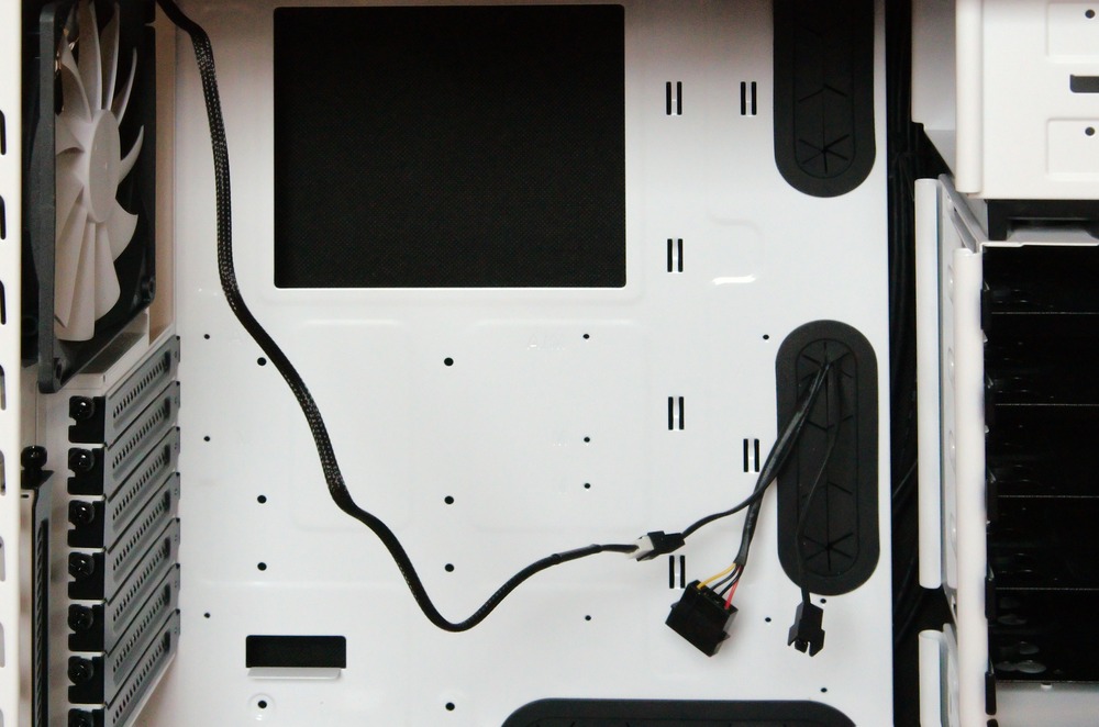

Was meinst du mit dem "großen", den Molex an das NT, das ist klar. Klar ist auch, dass ich die Rück- und Frontlüfter wie in diesem Bild gezeigt anschließe:
Aber es muss ja noch eine Verbindung zu dem Schalter an der Front hergestellt werden und das ist mir nicht klar. Sollte da noch irgendwie ein Kabel sein. Die beiden Anschlüsse am Bild sind ja durch den 2. Lüfter voll.

achso, ne...
Hinter der Tür ist der Schalter, und hinter dem Schalter ist eine Platine. Schalter und Platine sind natürlich schon miteinander verbunden. Von der Platine kommen dann eben die Kabel fürs Netzteil und die Lüfter.

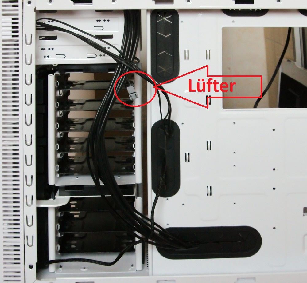

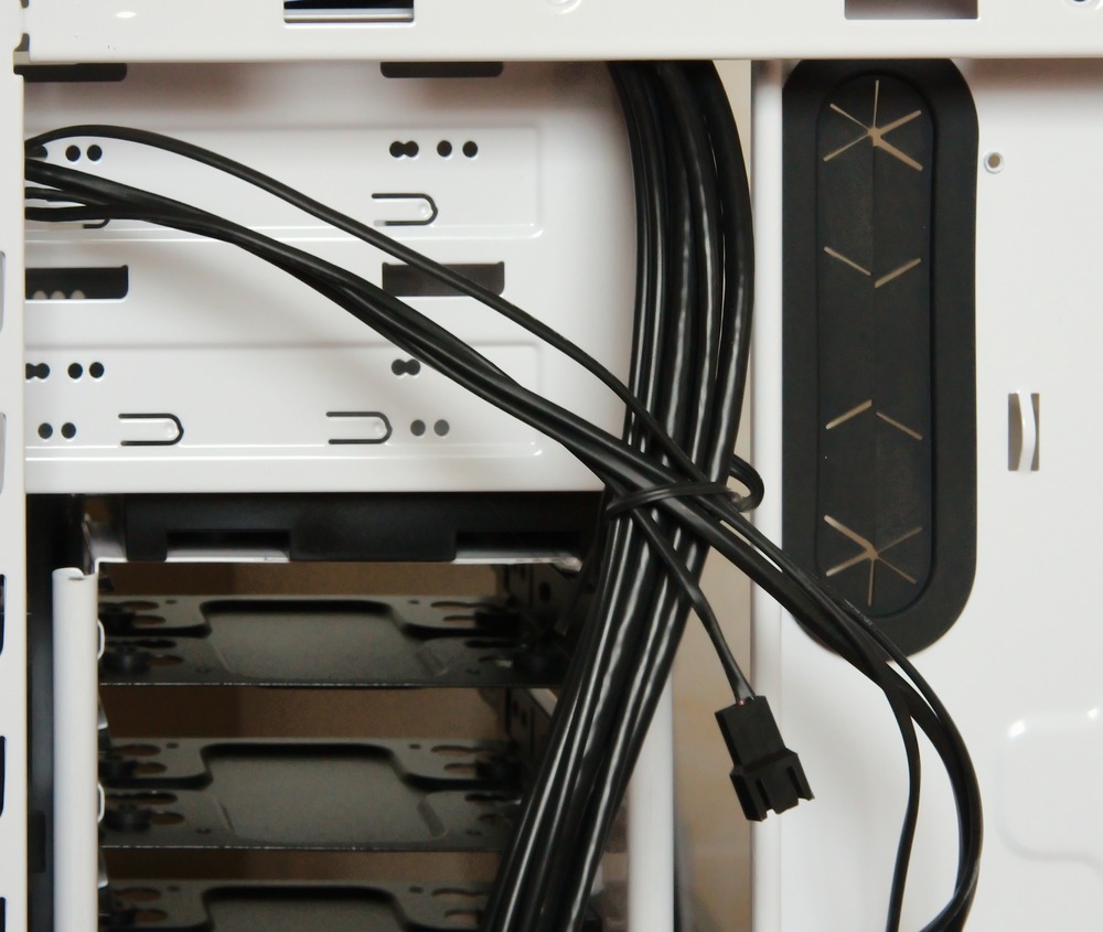

Es sieht so aus, dass dieser freie "kurze" Lüfterkabelanschluss für einen _weiteren_ nicht im Lieferumfang enthaltenen Lüfter gedacht ist und nicht für die Steuerung notwendig ist.
Ausprobieren ist nicht so ohne, ich habe dann mein "primäres" Internet nicht mehr und ich habe mich auch noch nicht entschieden, ob ich die Lüfter nicht doch am Mobo anschlie0e.
Ja, siehe meine beschrifteten Bilder. Ob du die Lüfter nun ans Mobo oder an die Steuerung machst ist für den Rechner erstmal total egal. Solange du den CPU Lüfter ans Mobo anschließt, ist alles in Butter. Dann kannst du dir immer noch gedanken darüber machen
