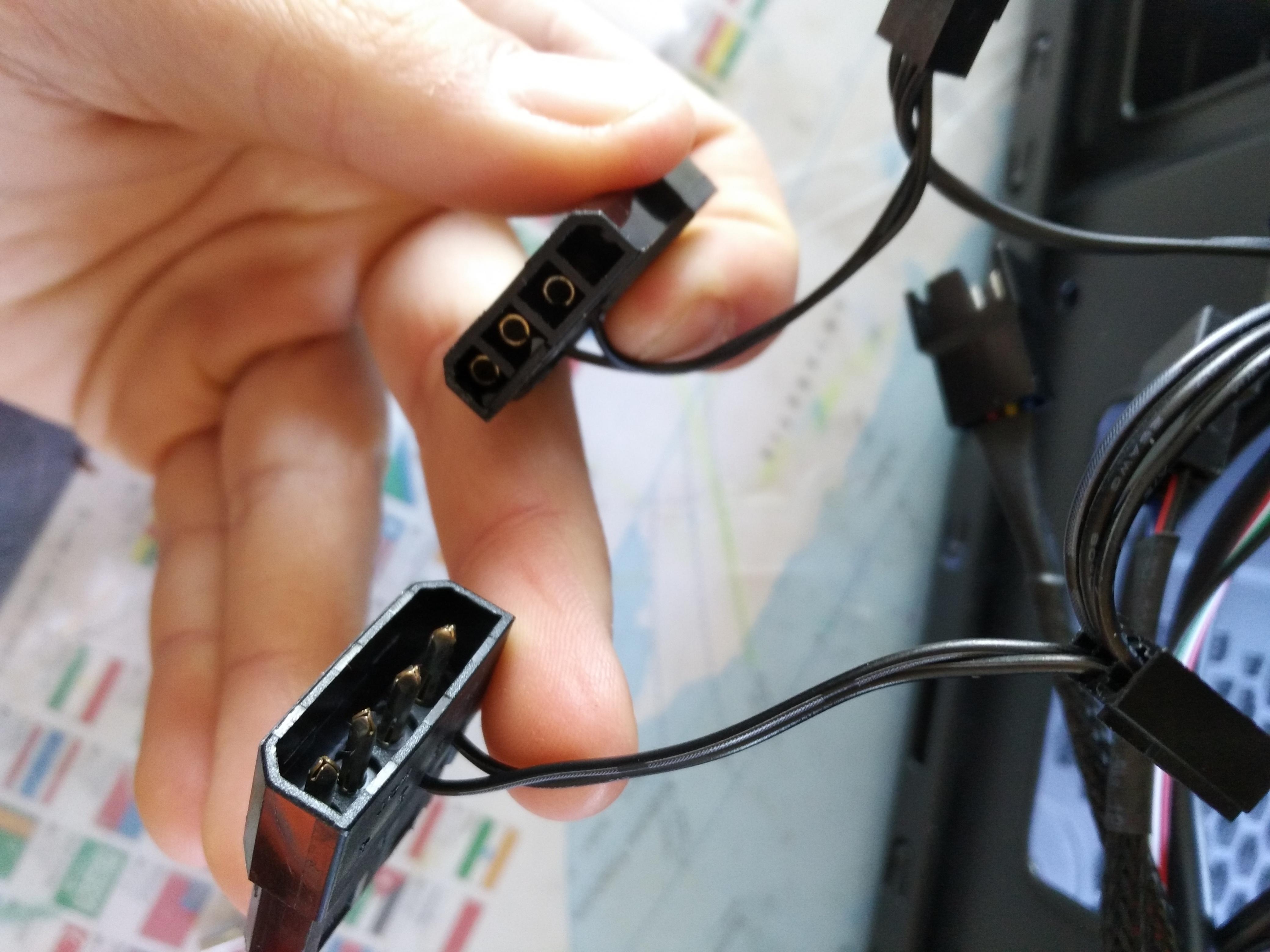

hoffe das hochladen vom Foto hat funktioniert
also das sind jetzt die Kabel von zwei Lüftern . Man sieht dass sie erst in einen 3pin Stecker und dann in einen molex münden.
Ein Lüfteranschluss vom Motherboard kann meistens mindestens 1A bereitstellen. Du würdest auch mit allen drei Lüfter gleichzeitig maximal die Hälfte davon nutzen. Lüfter mit hohen Drehzahlen und/oder LEDs brauchen halt mehr Strom als einfache, relativ niedrig drehende wie deine.
Den 3-Pin am Mainboard anstecken und dann die Molex untereinander zusammenstecken sollte funktionieren. Es wird dann halt nur die Drehzahl vom Lüfter der tatsächlich am Mainboard steckt angezeigt. Das ist übrigens wofür der dritte Pin ist: Drehzahl. Wäre ein vierter da, wäre dieser für PWM Steuerung.
