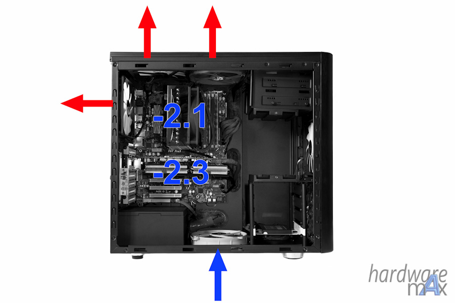

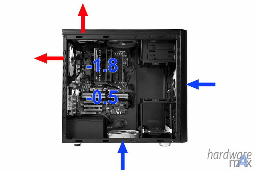

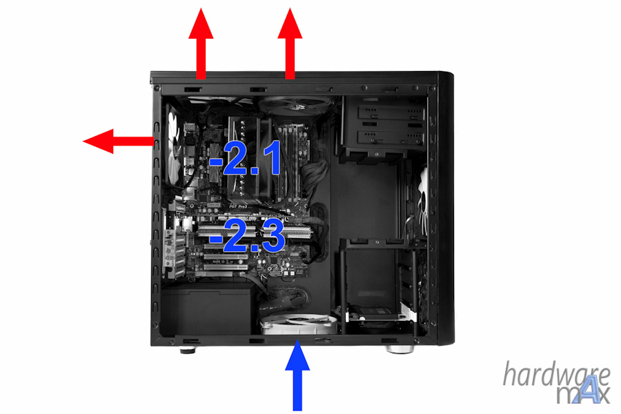

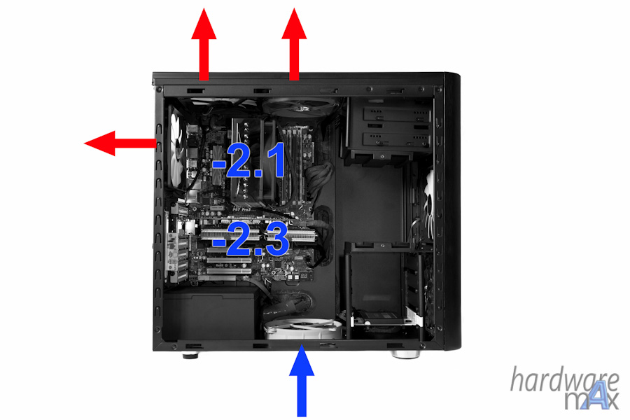

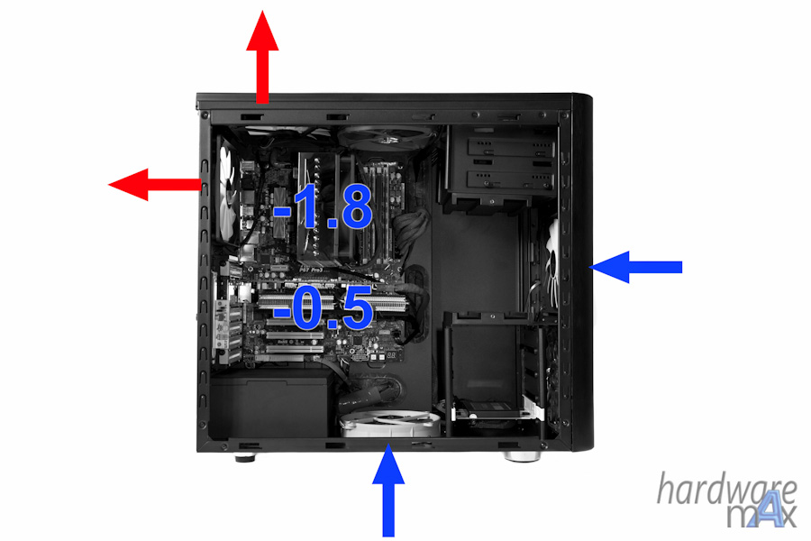

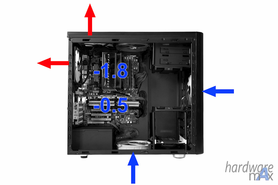

Ich werde mal dies beiden Lüftermöglichkeiten probieren:

leon_20v schrieb:
Warum 120er zum einsatz kommen? weil ich die noch da hab :P :P
Was mich ein wenig wundert warum es kühler ist wenn der vorn weggelassen wird.
nimm die untere möglichkeit ohne den Lüfter im Boden und dann passts :)
