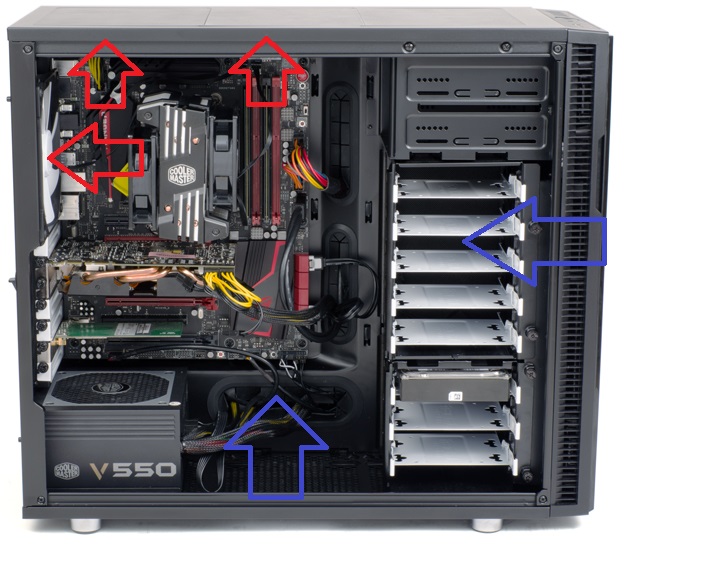

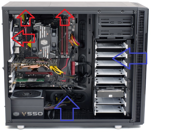

Habe,wie bei mir in der Signatur sehen kann, 4 Silent Wings (140mm) , und einen vorinstallierten Fractal Lüfter eingebaut, alle Lüfter laufen über die integrierte Steuerung.
Der Obere Teil des Festplattenkäfiges ist ausgebaut, weil ich nicht so viele Festplatten habe/brauche.
Mit dem System erreiche Ich bei mir die Besten Temperaturen, laufen dauerhaft unhörbar auf 5 oder 7v, bei 12v hört man einen gewissen Luftstrom, ansonsten ist das System im Idle lautlos.

Mit mehr herausblasenden Lüftern erreicht man einen Unterdruck, sodass sich keine Luft im Gehäuse staut.
Desweiteren habe ich es so angeordnet, um möglichst viel Luft aus dem Gehäuse zu befördern, es jedoch genug Frischluft bekommt. Dafür eignet sich das Kamin System natürlich super, sodass die kalte Luft von unten auf die Grafikkarte, CPU Lüfter auftrifft, und die aufgeheizte Luft wieder oben rausgeblasen wird.
Die Lüfter hängen alle an der integrierten Lüfter Steuerung, die am Netzteil angeschlossen ist. Normalerweise kann man nur 4 Lüfter an die Lüftersteuerung anbringen, mit passenden Adapter gehen aber auch mehr, die Lüftersteuerung kriegt genug Saft vom Netzteil.
Ich würde trotzdem PWM-Lüfter kaufen (ist Pin-Kompatibel), die Lüfter werden das nächste Mainboard auch noch überleben. Wie die integrierte Steuerung von deinem Board ist weiß ich leider nicht. Die Shadow Wings haben auch einen recht geringen Anlaufstrom.

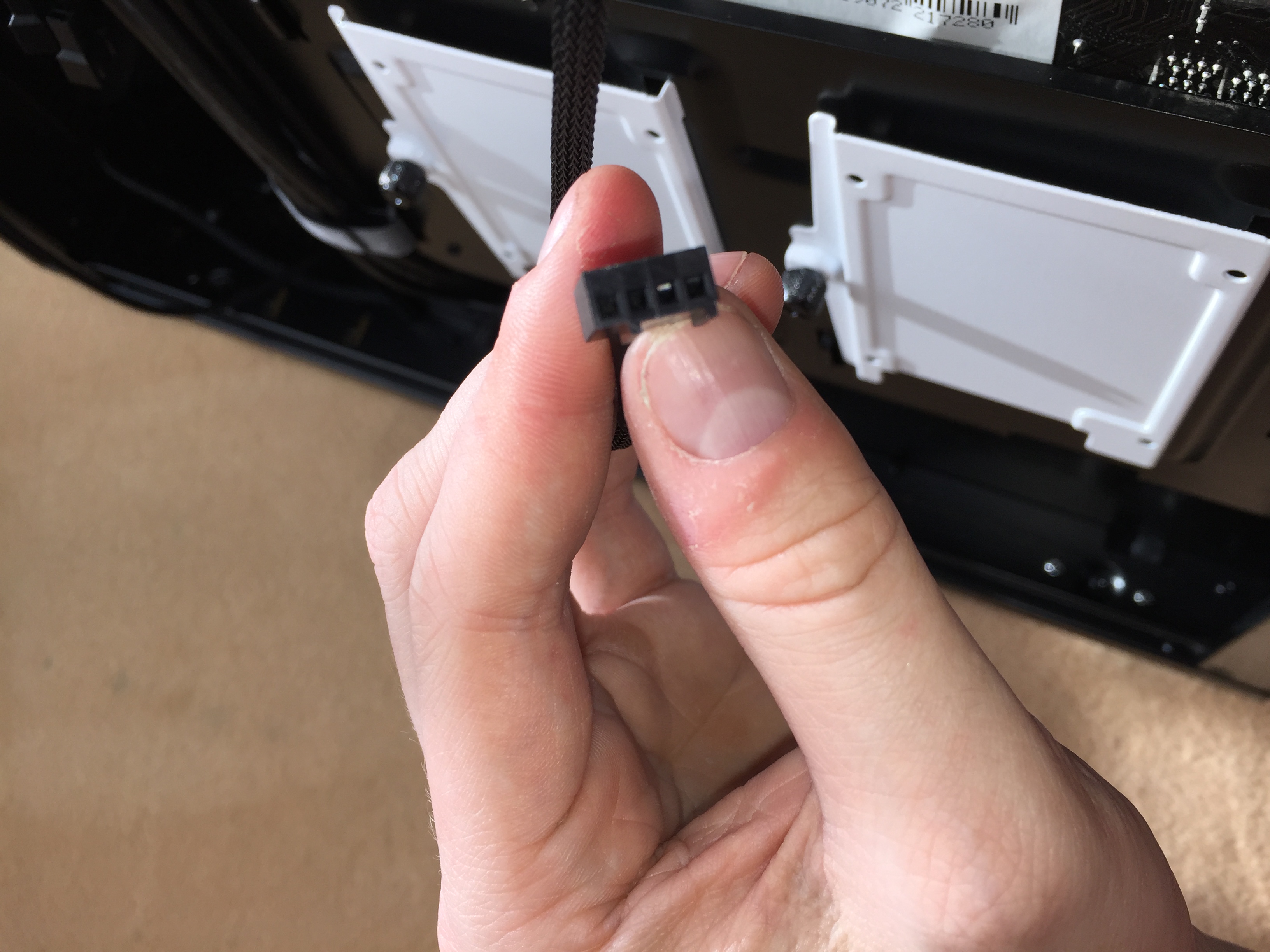

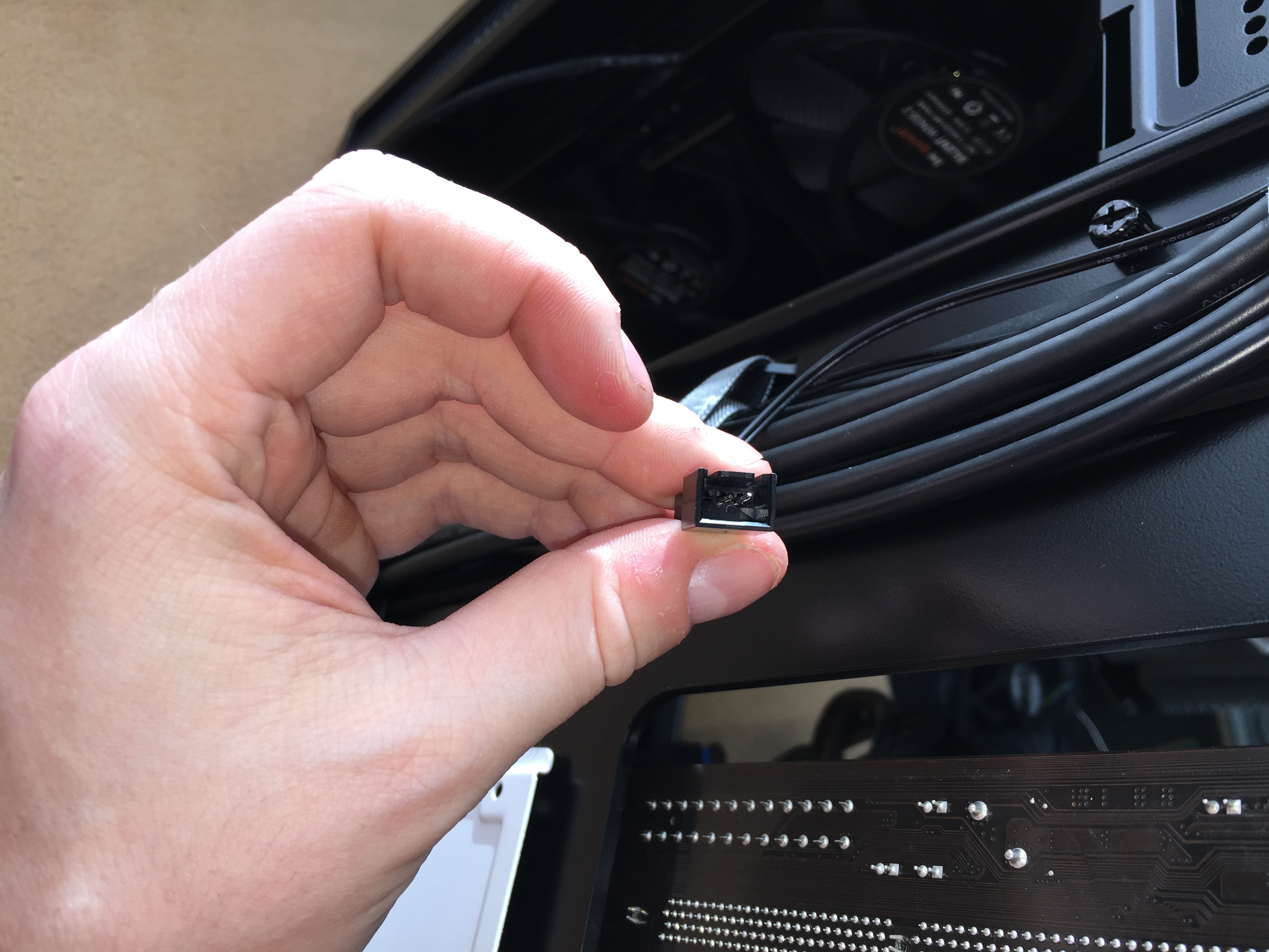

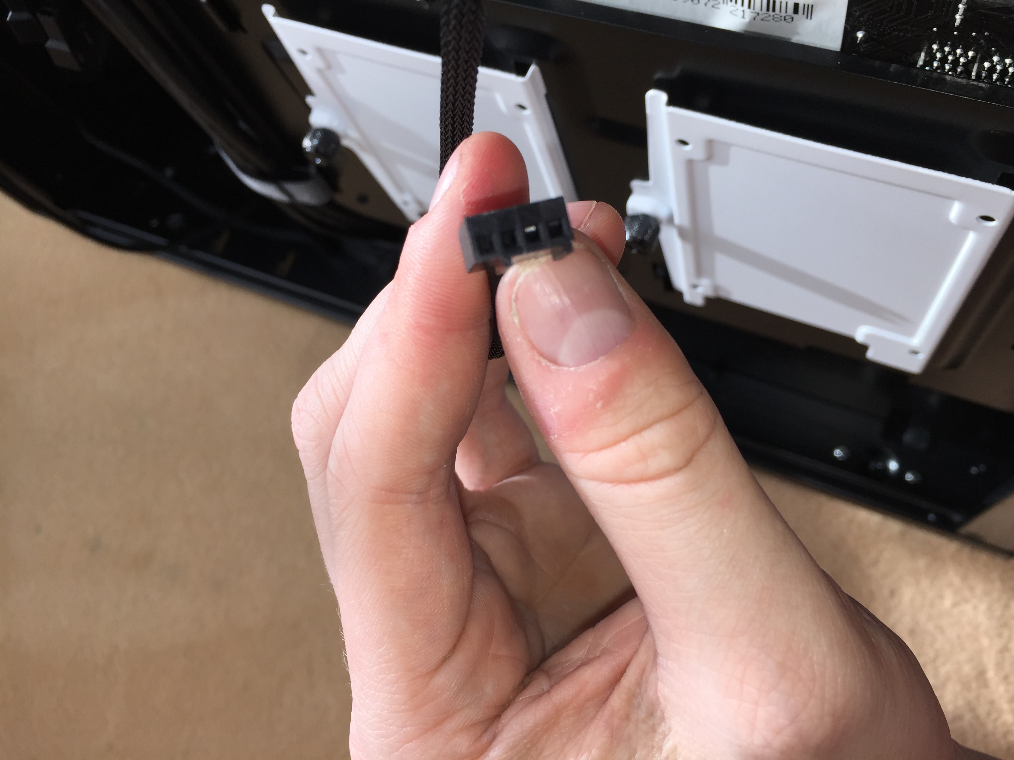

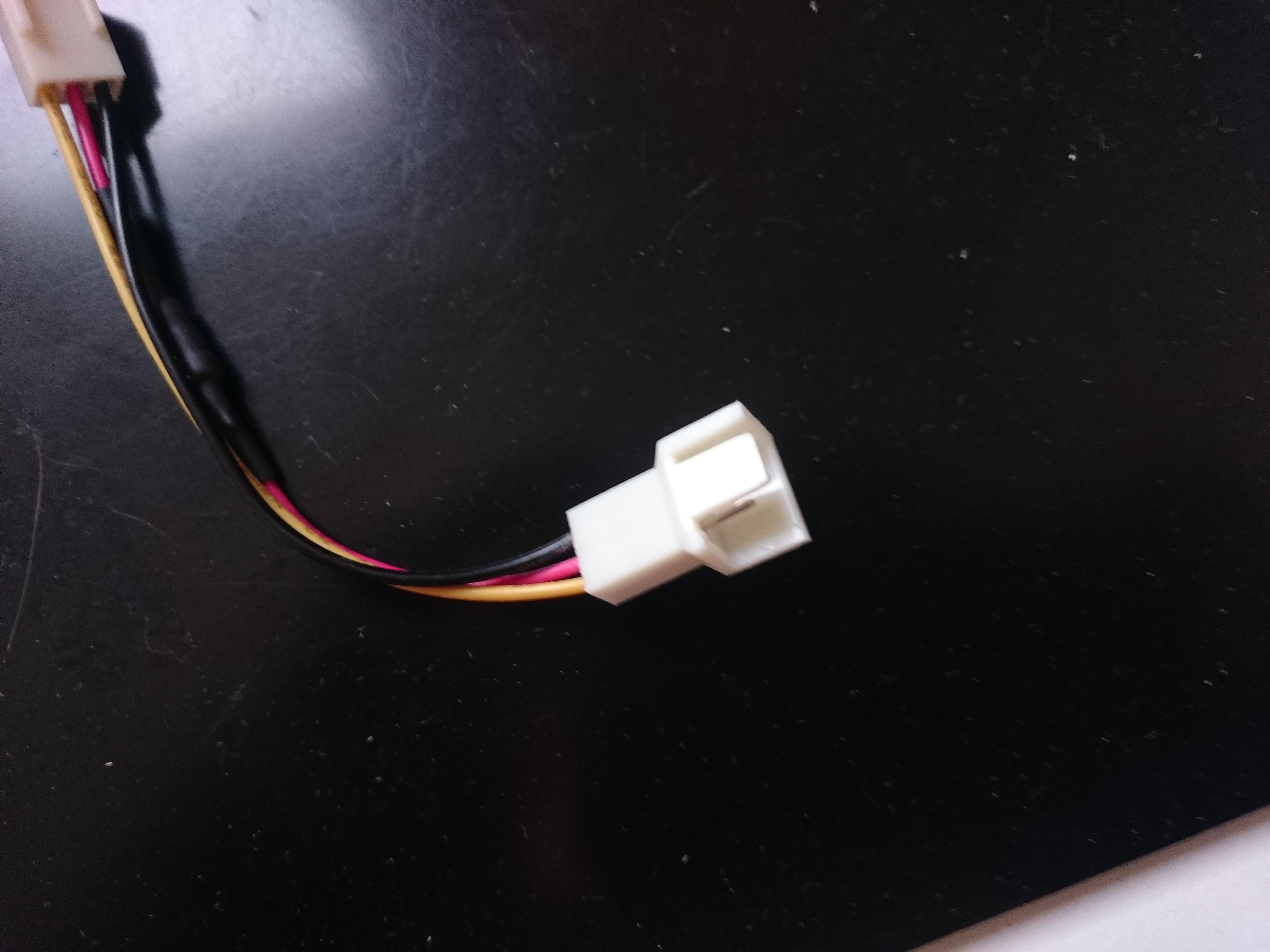

Ich habe eine kurze Frage, ich hab jetzt die PWM Silent Wings 2 von be Quiet gekauft und das Gehäuse von Fractal Design R5. Nun wollte ich meine 3 Lüfter an die Lüftersteuerung anhängen jedoch habe ich nun folgendes Problem festgestellt:
Die PWM Lüfter haben wie immer typischerweise 4 Pin Stecker
Die Lüftersteuerung hat nun 3 Pin Stecker und es ist mir jetzt nicht möglich diese anzuschließen:

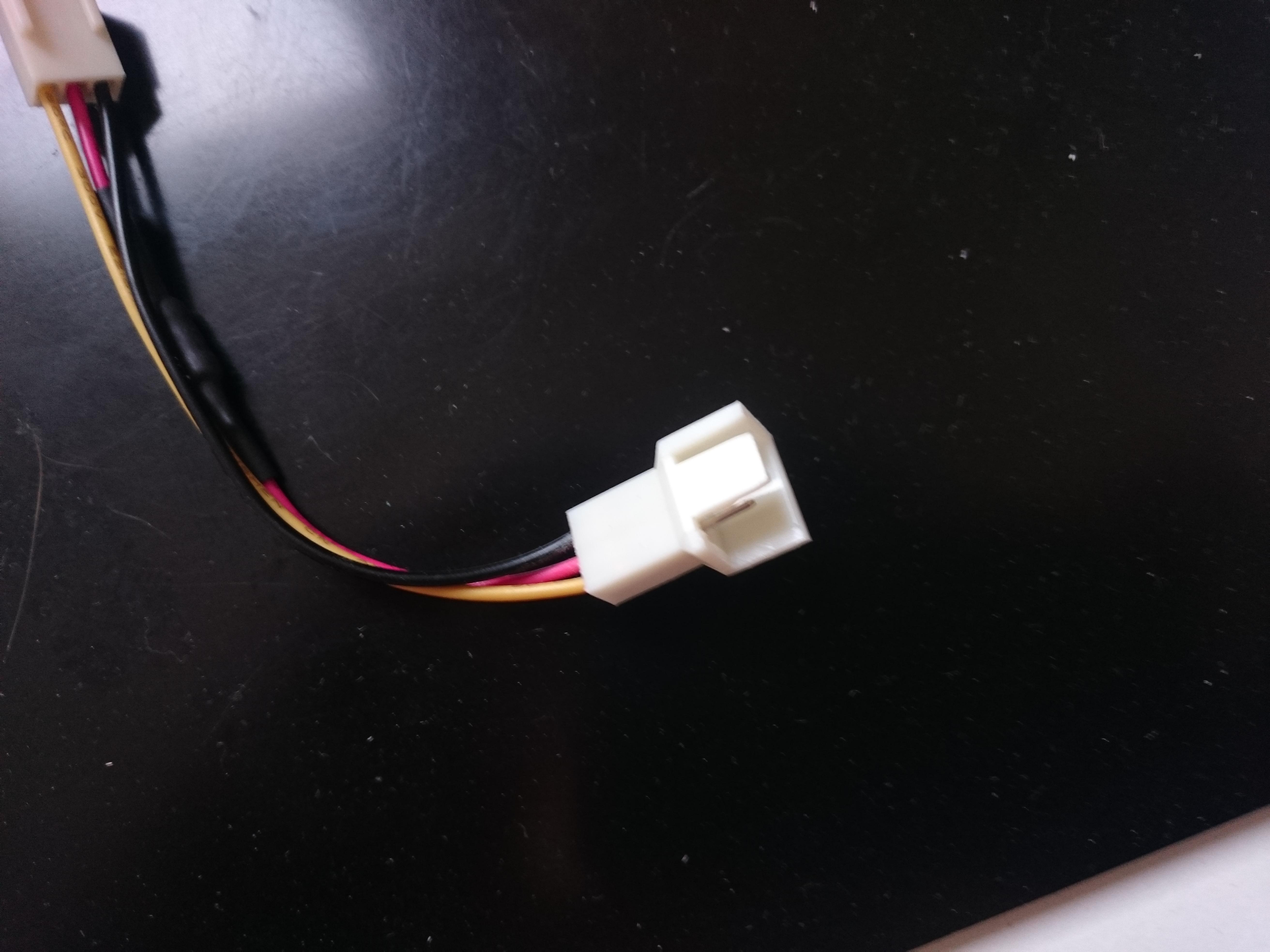

Gibt ist hierfür einen Adapter? Ich habe die PWM deshalb gekauft, um schonmal für mein nächstes Mainboard gerüstet zu sein.
Sowas müsste passen oder? http://www.mindfactory.de/product_i...ecker-auf-3pol-Buchse-Schwarz-Rot_685412.html
Da brauchst du keinen Adapter. Nimm 'n Cuttermesser und entferne einfach den störenden Steg an der Buchse.
Schaut dann so aus:
