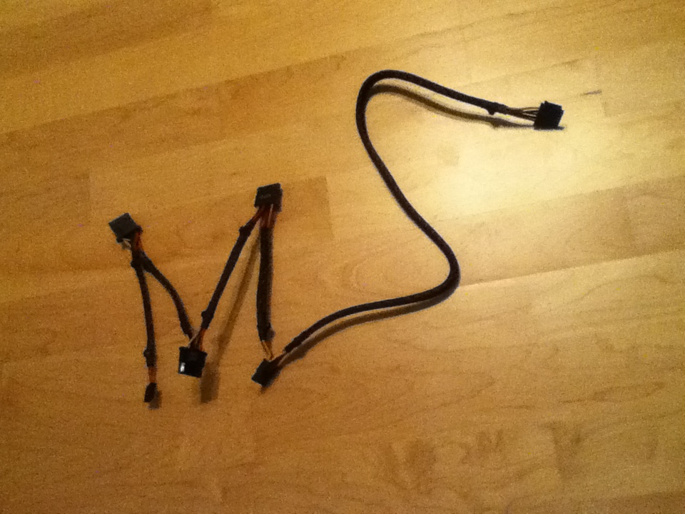

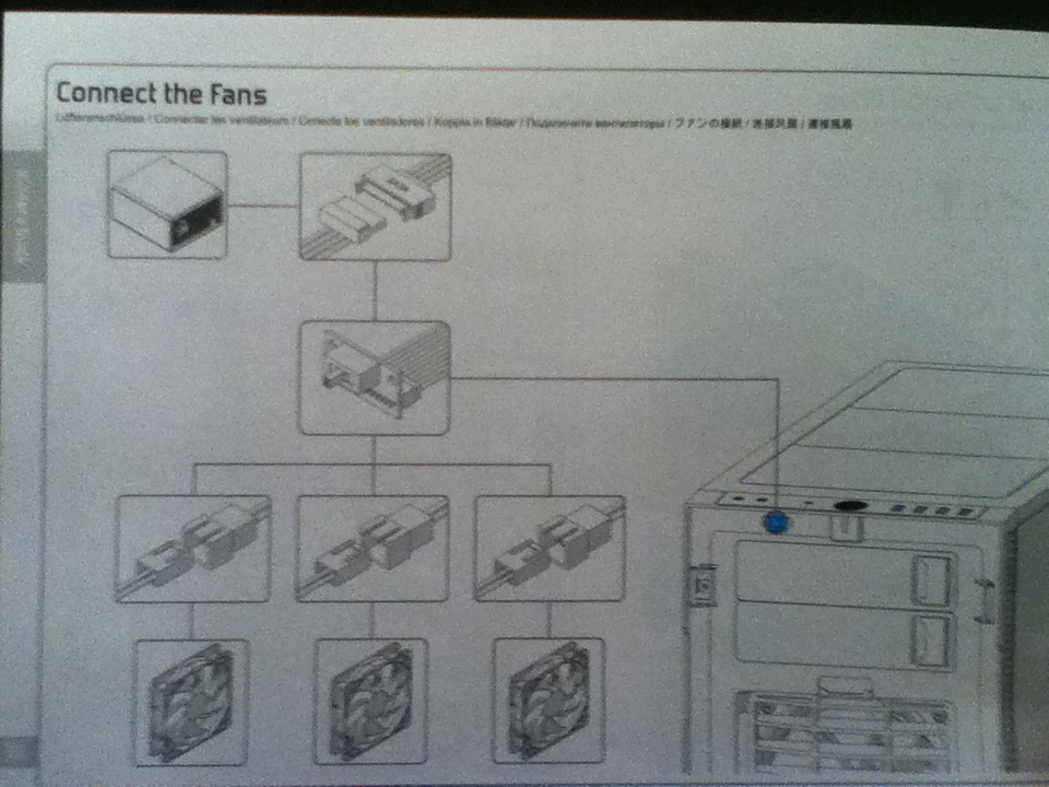

ich habe mir vor einigen Tagen das Define r5 von Fractal Design gekauft und wollte selbstverständlich direkt loslegen. Doch als ich die Bedienungsanleitung vorsichtshalber checkte, fand ich eine Seite über die Gehäuselüfter, welche bei dem define r5 selbstvetsändlich schon eingebaut sind. An der oberen linken Seite (von vorne aus betrachtet) befindet sich ein kleiner Schalter, mit dem man die Lüfter in drei verschiedene Schnelligkeitsstufen versetzen kann. Diese zwei Lüfter sind per 2-Pin Stecker mit diesem Steuerpult verbunden. Nun führt selbstverständlich auch ein Kabel, welches die Lüfter offensichtlich mit Strom versorgen soll, in Richtung Netzteil. Ein S ATA Kabel.
Meine konkrete Frage an euch wäre:
"Sollte ich diesen S ATA Stecker mit dem Mainboard oder mit dem Netzteil verbinden?"
==> Bei meinem (modularen)-Netzteil wurden allerhand Kabel mitgeliefert, unter anderem auch ein Stromstecker,
welcher in ein S ATA Kabel übergeht. Anders als die S ATA Festplattenkabel sind diese aber rund, statt flach und breit. Hinzu kommt, dass an diesem Kabel weitere Anschlüsse vorhanden sind...
Danke bereits im Voraus!
~Patrick

Den Stecker kannst du gar nicht aufs Mainboard stecken, weil es dafür keinen Anschluss gibt. Der kommt ans Netzteil. Dein Netzteil hat definitiv auch die passenden SATA Power Anschlüsse. Was du meinst ist 4 Pin Molex, denke ich.
Genau, die S ATA Stecker sind abwechselnd mit den 4 Pin Molex Steckern an dem vom Netzteil ausgehendem Kabel bestückt. Also sollte ich deiner Meinung nach nichts falsch machen wenn ich alles wie gehabt verbinde? ^^

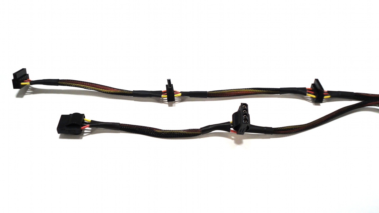

Ziemlich genau so sieht mein Kabel aus (ein anderes S ATA Kabel liegt leider nicht bei):

Na dann ran ans Netzteil und mit dem Schalter steuern. Da machst du nichts falsch, ist ja sogar in der Anleitung so bebildert. Ist übrigens bei dem Vorgänger R4, welches ich hier auch habe, genauso geregelt.
Okay also drauf scheißen, dass an dem Kabel vom Netzteil dann noch andere Stecker abstehen und das total das Kuddel Muddel gibt? xD
Naja, das ist ein anderes Thema. Aber ist an dem Strang an dem du die HDD/SSD anschliesst nicht noch einer frei? Dann brauchst nicht extra einen Kabelstrang für die Lüftersteuerung.
Leider nicht... es sind eben genau 2 x 4-Pin Molex und 2 x S ATA. Da müss ich dann wohl einen neuen Kabelstrang nehmen. Ich muss die HDD/SSD doch sowohl per Netzteil mit Strom- als auch mit dem mainboard verbinden, damit die zwei Komponenten Daten auszutauschen können, oder?
