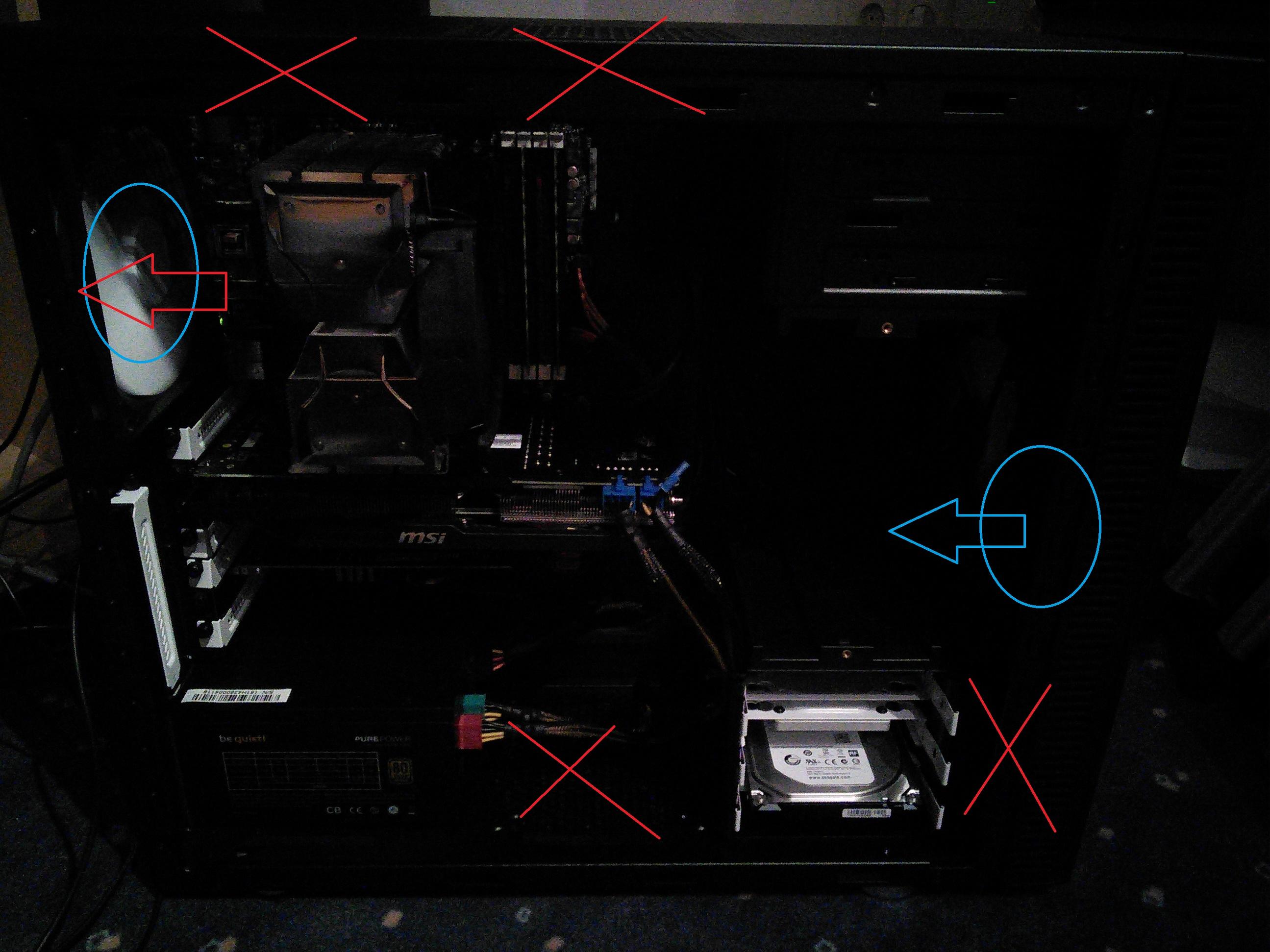

ich habe mir eine kleine Zimmerheizung Namens MSI r9 290x gaming 8g geholt :). Diese wird jedoch in meinem Case sehr heiß (85 Grad), wenn das Sidepanel drauf ist. Ohne sinds gerade mal 71 Grad. Ich hab nur die zwei standart 140m Gehäuselüfter, also müssen da wohl noch mehr rein :). Meine Frage ist jetzt, in welchem Spot würde ein Lüfter sinn machen und dann als Einzug oder Ausstoß?
Airflow im Moment:
Freie Spots:
85°C ist doch völlig im Rahmen oder läuft der Lüfter der Graka dann mit 100%?
Ich habe auch das R4 sowie XFX 290 und habe nur noch unten einen 140er Lüfter montiert, damit die Temps unter Last z.B. bei BF4 nicht über 88°C steigen mit Lüfter der Graka bei 52%, was ich gerade noch so ertragen kann.

moin, ich habe in meinem gehäuse noch einen lüfter am boden montiert, der die graka von unten mit frischlüft versorgt. hat bei mir eine verbesserung von 5° gebracht.
das war zwar noch bei meiner r9 280x, aber ich war echt begeistert. bei meiner gtx980 jetzt, habe ich einfach auch so gelassen. ich denke frischluft von unten, die der graka direkt zugeführt wird, kann ja nicht schaden :-)

bei deinem gehäuse kannst aber auch einen lüfter seitlich verbauen. so kannst auch der graka zusätzlich luft zuführen.
probier einfach mal die zwei varianten mit einem lüfter aus. siehst ja dann, was die bessere ist.
