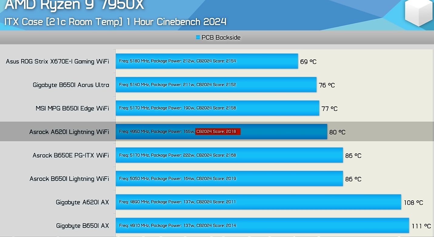

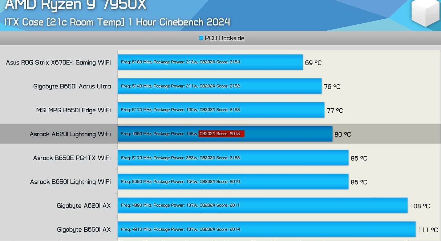

Beim A620 sind die VRMs kühler als beim B650 auch wenn es nur 6° differenz sind.

Laut Bildern sind da die gleichen Heatsinks drauf (sic!).
Laut Datenblatt ist es das gleiche Setup mit den gleichen VRMs in identischer Anzahl.
Bei gleicher Last und identischem Airflow, sollte es da keinen Unterschied geben :D

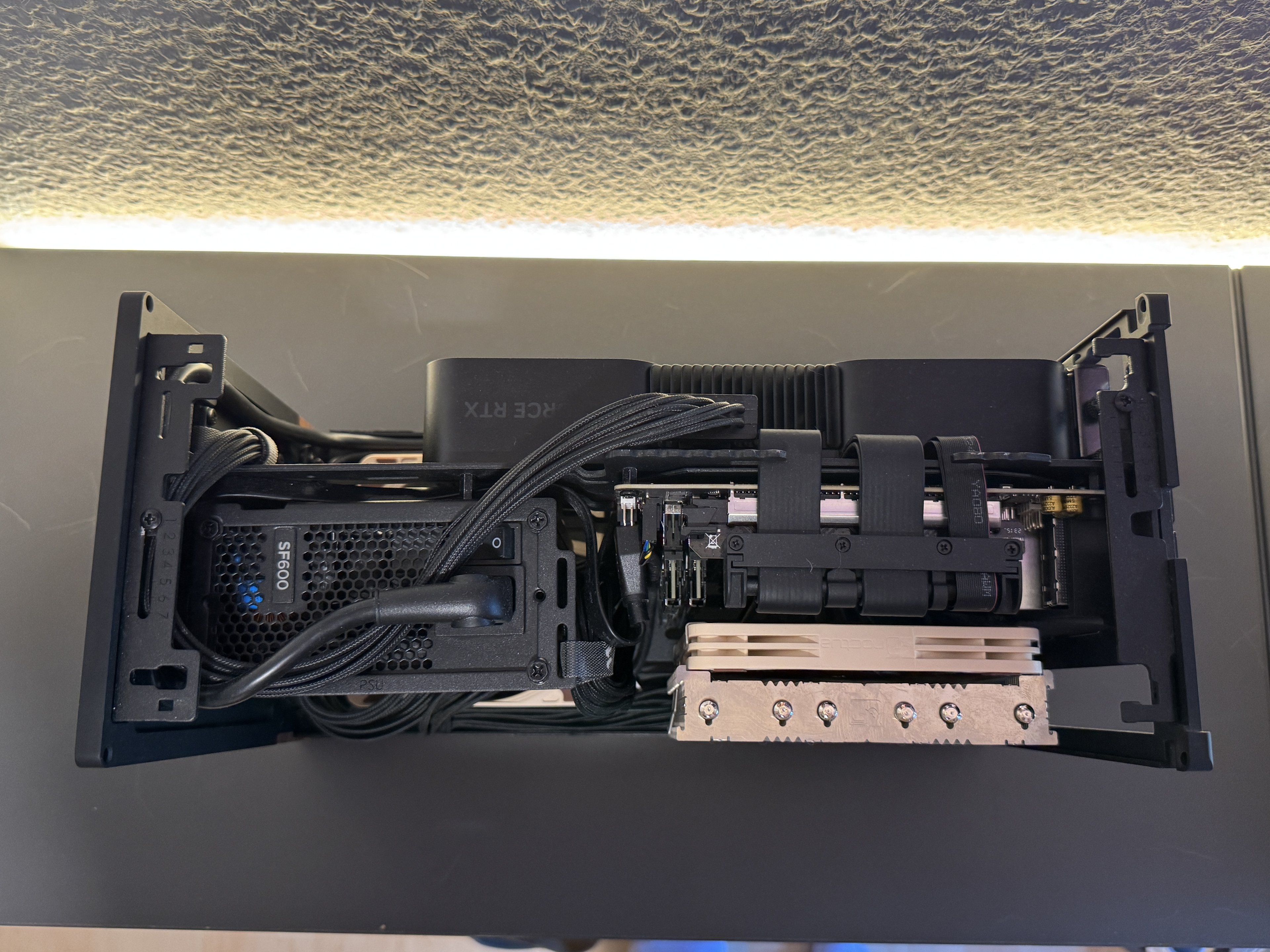

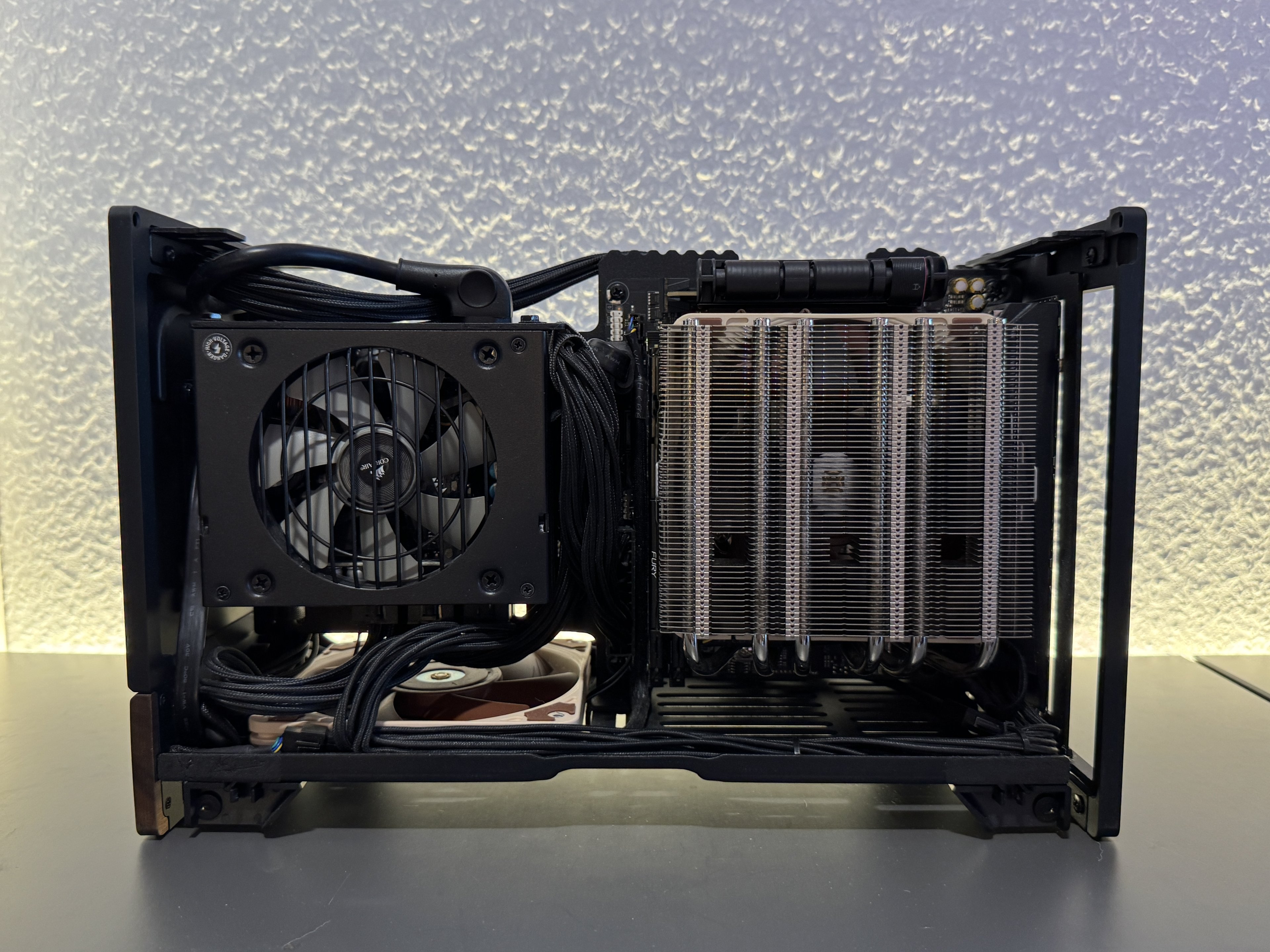

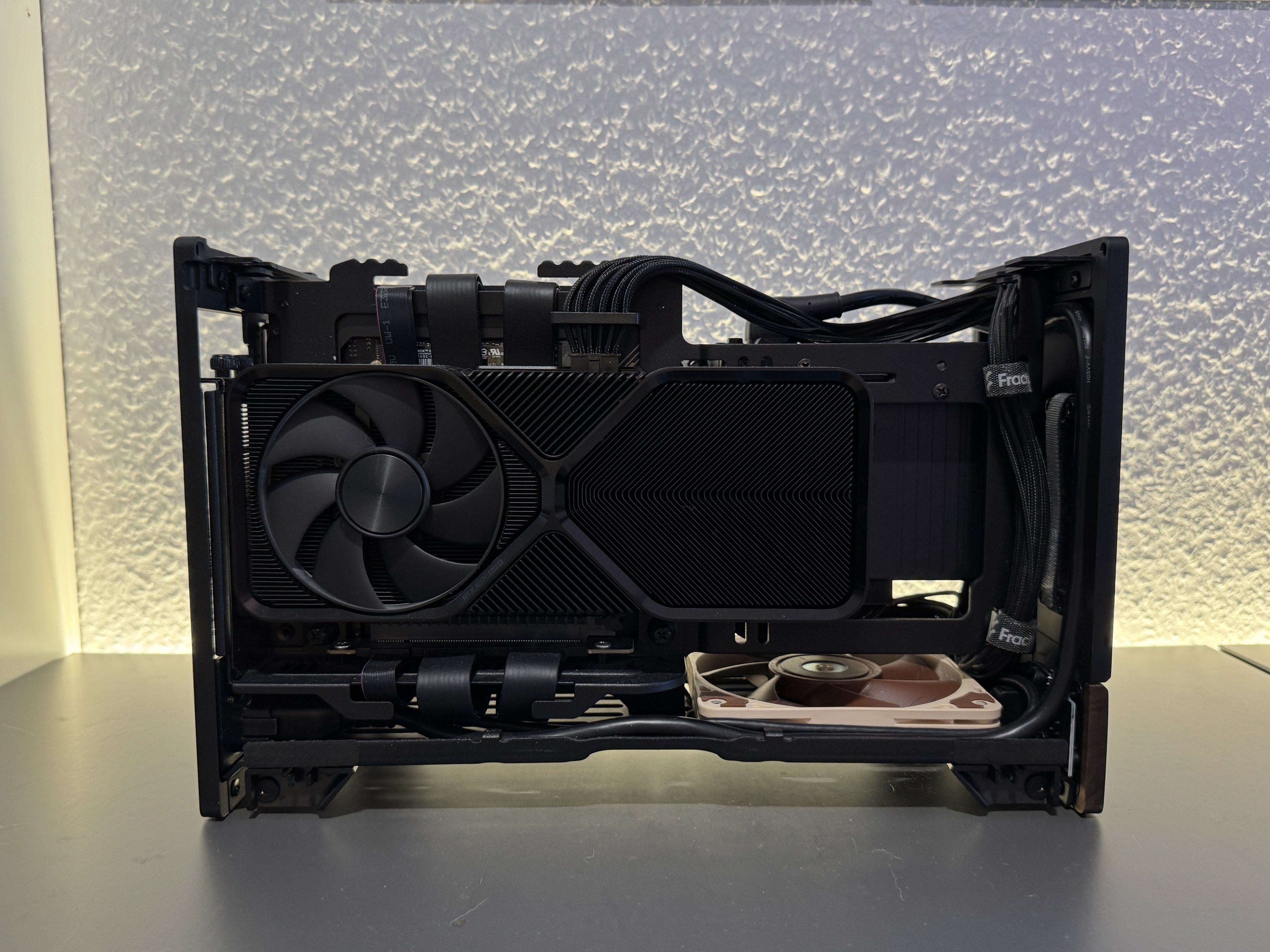

Ich kann nachher gern mal ein Bild von meinem Aufbau posten.

Hab im Terra mit meiner 4070 Super FE und einem 5800x3D absolut keine Probleme. Weder bei den Temperaturen noch in Bezug auf Lautstärke.
Reaktionen: Tycoon187
Mein Build ist "annähernd" lautlos... Für mein subjektives Empfinden. Ich kann nicht abstreiten, wenn man genau hinhört, dass man das laue Lüftchen "säuseln" hört. Aber für mich geht das klar.
Und eine 4060, vorausgesetzt, es ist die "richtige" 4060 sollte mal absolut gar keine Probleme machen. Das ist nämlich das, was ich in meinem Case höre. Das säuseln der 4070 Super FE. 1400 rpm sind halt nicht "lautlos". Aber leise genug :P
