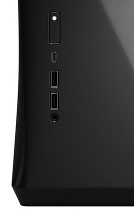

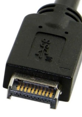

habe mir das Fractel Era ITX Gehäue gekauft. Dieses hat an der Gehäuse-Front einen USB-C 3.1 (10Gb´s) Anschluss.
Mein Mainborad Gigabyte B450 ITX hat leider keinen internen USB-C 3.1 Header (nur 3.0 Header (5Gb´s). Das Board hat allerdings einen externen USB-A3.1 (10Gb´s) Anschluss. Kann ich den Front USB-C 3.1 Anschluss mit dem externen USB-A3.1 vom Gigabyte verbinden und die 10Gb nutzen?
gruss.fritz

USB-A zu Key-A habe ich noch nicht gesehen.
Wenn es das zu kaufen gibt, bitte einen Link.
Sonst halt die 5Gb/s Lösung für den Frontanschluss. Klick

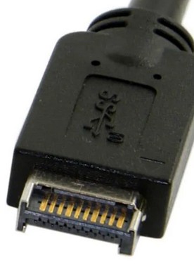

Quatsch verlinkt
Ich denke, er meint USB-A Stecker zu USB-C Key-A Buchse, damit der USB-C Frontanschluss geht.
@Joc das produkt verstehe ich ehrlich gesagt nicht. Male to male?
Warum würde man das wollen? Das front panel hat einen male Stecker (type e), also müssen wir eine Typ e Buchse bereitstellen.
Dazu kann man einen der internen klassischen Header oder eine der bestehenden Buchsen auf der Rückseite adaptieren.

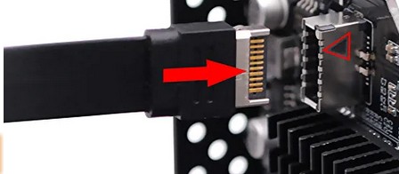

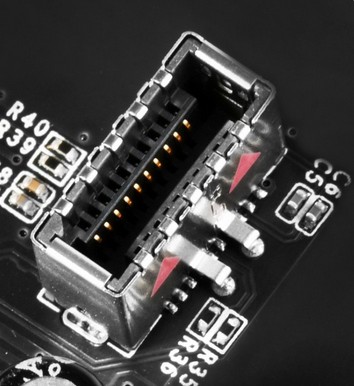

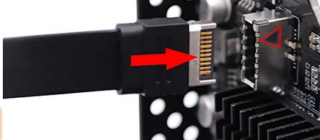

Von meinem Front USB C Anschluss kommt so ein Stecker wie er auf dem Link "Adapterkarte USB C Anschluss" zu sehen ist.

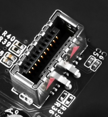

Ist dieser Anschluss (der kleine Kasten aus Chrom mit dem Dreieck drauf) nicht der selbe wie zum Beispiel der auf dem folgenden Foto von dem Modell von Silverstone?
gruss.fritz
Ja der ist ja auch richtig. Wahrscheinlich hat @mkossmann nur auf die rote Buchse hinten geachtet, und den USB-C Header oben über dem Kühler übersehen.

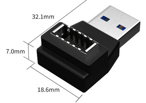

Habe jetzt was anderes, aus meiner Sicht eventuell passendes gefunden.
Adapter Typ E auf USB-A
Was haltet Ihr davon?
Da steht in der Produktbeschreibung: Hinweis: Unterstützt nur Einwegübertragung. !
Dann wird es vermutlich nicht passen, weil eigentlich für den Header vom Mainboard gedacht, und nicht umgekehrt. Aber vielleicht schreibst du mal dem Händler an, was das genau bedeutet?
Danke für das genaue Nachlesen der Informationen!
Der Händler ist amazon.us. Da werde ich höchstwahrscheinlich keine aussagekräftige Infos bekommen.
Da das Thema, nutzen des Front-USB C Anschlusses, aktuell eher theoretisch ist, werde ich mal abwarten und schauen, was und wie sich das entwickeln wird. Mit so einer PCIe Erweiterungskarte ist auf jeden Fall schon mal eine Möglichkeit da. Die Variante mit dem im Post #16 verlinkten Adapter würde mir allerdings besser gefallen. Würde den auch mal ausprobieren aber nicht zu dem Preis.
