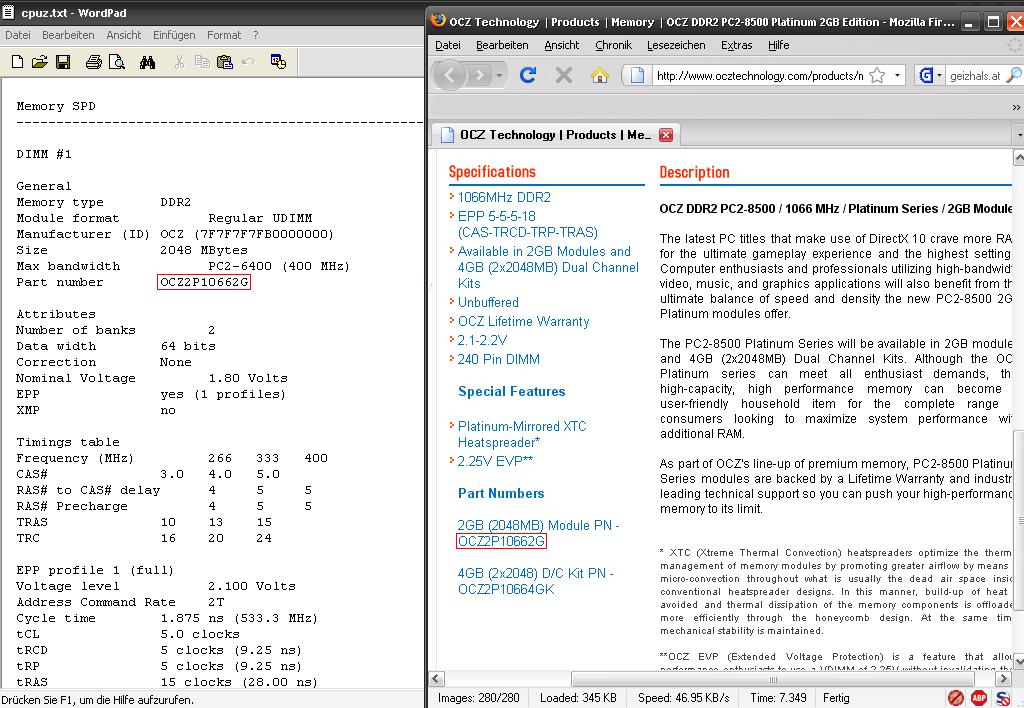

Ich habe hier mal meine CPU-Z Daten hochgeladen.
@ Shiek-
Warum DRAM Frequency [300MHz (DDR2 720)] ??? Da ja der Wert 533 Mhz (1066) ja fest gejumpert ist. Da müßte ich es wieder anders jumpern oder??? Kann man das nicht mit diesem Wert oder ist es schlecht. Naja ich lasse mich belehren Ihr seid die Profis.
@ Seth666
THX, also wenn ich jetzt richtig verstanden habe brauche ich bei dem fest gejumperten Wert nichts zu ändern außer dem FSB der CPU/DRAM Voltage, richtig???
greetz Oz

Deine latenccies vom RAM sind sowieso falsch erkannt...setz die mal bitte fest!
AW: [Frage] 4Core1600Twins-P35D übertakten des CPU?? Neuling
Wie meinst du das???
so wie ich es schreiben ...schau oben in meinem poszing deine ram timings sind niedriger als die die laufen im mom....
DRAM CAS# Latency [5] soll 4 sein
DRAM RAS# to CAS# Delay [5] soll 4 sein
DRAM RAS# Precharge [5] soll 4 sein
DRAM RAS# Activate to Precharge [18] soll 15 sein
das sind ja die timings der Spezifikation....noch ist ja nicht übertaktet und sie sind falsch erkannt. Wenn er nur eine Stufe höher geht mit dem FSB auf kanpp 3Ghz schadet es ja nicht erstmal zu schauen ob der die guten timings von dem RAM noch schafft, die Chancen stehen da ja gar nicht so übel...
Wo ist der Sinn darin sofort mit schlechteren Werten als die Spezi an zu fangen ohne das original erstmal zu testen?
(wenns nicht klappt kann er ja immer noch die timings runter stellen)
SPD ausm CPZ-Z Dump:
Code:
Timings table
Frequency (MHz)		266	333	400
CAS#			3.0	4.0	5.0
RAS# to CAS# delay	4	5	5
RAS# Precharge		4	5	5
TRAS			10	13	15
TRC			16	20	24
"Datasheet":
http://www.ocztechnology.com/products/memory/ocz_ddr2_pc2_8500_platinum_2gb_edition
Mit schlechten Timings hast du eine Fehlerquelle weniger. Wen interessiert schon der RAM beim übertakten? Hauptsache die CPU läuft auf dem gewünschten Takt stabil. Den RAM kannst du dann später an's Limit tasten.
will nicht rummdiskutieren...aber der datasheet da ist toll!! Is halt nur der falsche Ram ;-)
Hmmm. komme da irgendwie nicht ganz mit ??? Sind die Timmings der DRAM jetzt korrekt oder???
greetz
2mal OCZ XTC Platinum 2GB DDR2 PC2-8500 (OCZ2P10662G) CL5
Hersteller : OCZ
Part Number : OCZ2P10662G
Seriennummer : Undefiniert
Type : DDR2-SDRAM PC2-6400 (399 MHz) - [DDR2-800]
Format : Regular UDIMM (133,35 x 3)
Größe : 2048 MB (2 ranks, 8 banks)
Module Buffered : Nein
Module Registered : Nein
Module SLi Ready (EPP) : Ja
Breite : 64-bit
Fehlerbehebungs-Möglichkeit : No
Max. Burst Length : 8
Refresh : Reduced (.5x)7.8 µs, Self Refresh
Voltage : SSTL 1.8v
Prefetch Buffer : 4-bit
Hersteller : 2000
Unterstützte Frequenzen : 266 MHz, 333 MHz, 400 MHz
CAS Wartezeit (tCL) : 3 clocks @266 MHz, 4 clocks @333 MHz, 5 clocks @400 MHz
RAS nach CAS (tRCD) : 4 clocks @266 MHz, 5 clocks @333 MHz, 5 clocks @400 MHz
RAS Vorladen (tRP) : 4 clocks @266 MHz, 5 clocks @333 MHz, 5 clocks @400 MHz
Taktzeit (tRAS) : 10 clocks @266 MHz, 13 clocks @333 MHz, 15 clocks @400 MHz
Min TRC : 16 clocks @266 MHz, 20 clocks @333 MHz, 24 clocks @400 MHz
EPP Profile #1 : Full Performance
Voltage Level : 2.1V
Address Command Rate : 2T
Cycle Time : 1.875ns @533.33 MHz
CAS Wartezeit (tCL) : 5 clocks
RAS nach CAS (tRCD) : 5 clocks
RAS Vorladen (tRP) : 5 clocks
Taktzeit (tRAS) : 15 clocks
tRC : 26 clocks
tWR : 6 clocks
ok dann sind die timings gut....irgendwie dachte ich du hättest rev2. die hat cl4
mein Fehler
