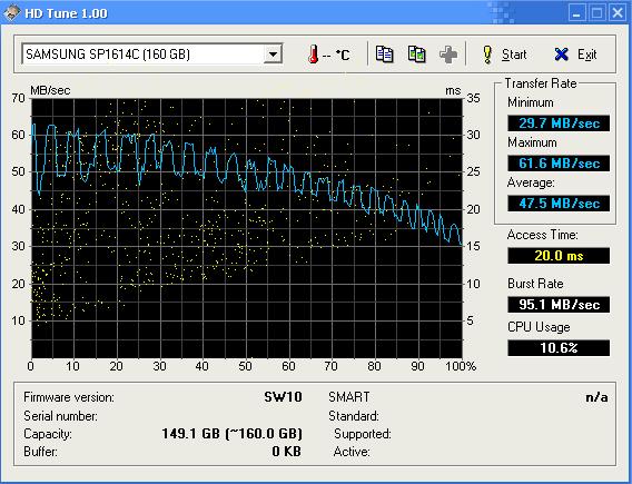

Ich habe mit dem Tool HD-Tune folgende Messwerte mit meiner Samsung 1614c erhalten (siehe Bild) und finde das mir das sehr wenig vorkommt und die platte auch sehr langsam ist. Kann mal einer seine Platte mit HD-Tune messen und das Bild hier reinsetzen....ich würde das mal gerne vergleichen. Denn es kann ja nicht angehen das die Platte langsamer ist als meine alte Samsung 1604 UDMA100 in meinem 2. Rechner.
Die Platte ist am SATA 1 Anschluss auf meinem Asus K8V SE Deluxe angeschlossen was die Bios Version 1.03 hat. Wäre nett wenn ihr euer Board und anschluss auch mit angeben würdet und ob ihr noch extra irgendwelche Treiber installiert habt, mal abgesehen von den VIAHyperion4in1 v4.51. Vielleicht fehlt mir ja ein Treiber.
Danke schonmal im vorraus für eure Hilfe

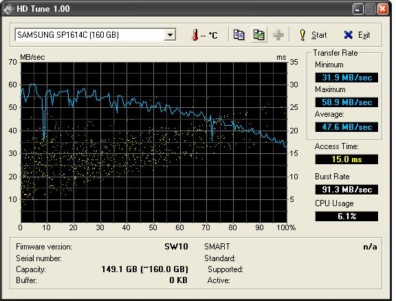

Hmm, sieht bei mir genauso aus. Damit schlägt die Samsung aber immer noch meine WD 120 GB Jb (SE) um 10 MB/s.
Bei mir läuft grade CCE im Hintergrund, deswegen ist diese Test "bissel" ungenau.
Ich bin zufrienden. :rolleyes:

Wenn ich mir jetzt mal die technischen Daten und die Eigenschaften dieser Festplatte durch den Kopf gehen lasse, dann komme ich zu dem Schluß, daß die ermittelten Werte in Ordnung sind.
Was genau stört dich denn?
warum denn nicht?
ob ata100 oder 133 ist egal, ob 2mb oder 8mb cache merkst du bei den bensches auch meist nicht.
und dass die platte langsamer ist könnte schon sein, da die sp1614c die gleiche platte ist wie die sp1614n (welche nur minimal schneller ist als die sp1604n) , nur mit nem pata-->sata bridgechip. dieser chip kann durchaus etwas bremsen, von sata hat man heutzutage performancemäßig noch keine großen leistungssprunge zu erwarten.
außerdem sieht die kurve doch gut aus. ;)

Mich stören 2 Dinge. Erstens das mein 2tes System schneller ist beim installieren,kopieren,programme starten etc. als mein 1stes (siehe Signatur)
und zweitens das mir die platte sehr laut vorkommt. Kann natürlich daran liegen das man meinen Rechner was lüfter, netzteil etc. angeht ansonsten garnicht hört, aber da die platte ja eine der ruhigsten überhaupt sein soll frag ich mich was da nicht stimmt.....vielleicht hab ich aber auch nur paranoia :D
Anner platte liegts nicht. Die samsung im 2. Rechner hatte ich vorher im ersten....und die war da auch lauter als sie jetzt ist.....

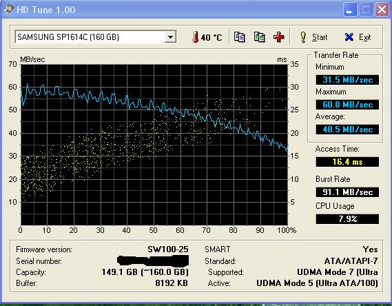

Was mich wundert das ich im Vergleich mit euch so hohe zugriffszeiten habe.
@Cabal2K : also die Platte ist doch Leise, bei offenen Gehäuse muss ich direkt mit dem Ohr ran damit ich was höre(nein ich bin nicht schwerhöhrig ;) )

@P.s.i.:
Zugriffszeiten in diesem Bereich sind der Tribut bei Samsung-Festplatten an das im Allgemeinen als niedrig empfundene Geräuschniveau. Mit dem "Hitachi Feature Tool" kannst du mal die AAM-Einstellungen der Festplatte prüfen und ggf. erneut an deine Bedürfnisse bzw. Wünsche anpassen. Den Link findest du ebenfalls im sticky Thread im Forum Laufwerke. Sicherheitshalber würde aber ein Check des Laufwerks mit der Diagnosesoftware des Herstellers Samsung nicht schaden.
